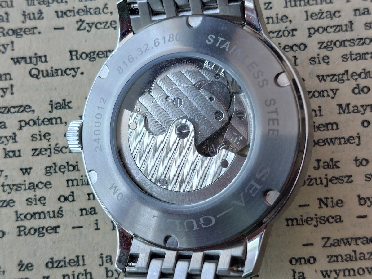

W dniu 7.04.2026 o 05:57, Polet napisał(-a):
Jeżeli by tak było to co daje wymiana mechanizmu?
Biorąc pod uwagę że nad balansem mamy rotor w grę wchodziłby jedynie nacisk boczny albo  na samo koło balansowe albo półmostek (ale jak siła musiałaby tu działać?). Wg mnie prostackie przyszlifowanie tego pierścienia w okolicy balansu powinno załatwić sprawę jeśli to tu tkwi problem jednak jakoś nie wydaje mi się aby tu tkwił szkopuł. Problem może leżeć również po drugiej stronie tarczy gdzie wskazówki ocierając o szkiełko zatrzymują werk.
Dzięki za uwagi.
Przeciwko tezie ze wskazówkami przemawia to, że jak wyciągam koronkę i kręcę nimi, to mechanizm nie rusza.
Co do wymiany werku na oryginał, to ładny zegarek i chciałbym mieć w nim oryginalny ST 1731, a nie podróbkę. Wolę mieć garniturowca z porządnym, oryginalnym mechanizmem.
Teraz zegarmistrz nawet nie podjął się serwisu, stwierdził że to podróbka "drugiej kategorii" i nie opłaca się.
To tak zwane wady ukryte ciężkie do wychwycenia a bez posiadania zegarka na biurku to już gdybanie. Jedna usterka w zasadzie odchodzi. Jest ich jeszcze kilka. Drugą można sprawdzić przez wyjęcie pierścienia, zamknięcie koperty i obserwację lub użycie chronokomparatora. Daleko mi do zegarmistrza ale z moich dotychczasowych doświadczeń wynika że najmniejszy docisk na półmostek balansowy nawet w okolicach podstawy jest zauważalny od razu w postaci spadku amplitudy (mikroregulacja w ETA2824-2). Czemu zegarek miałby chodzić pomimo tego nacisku a okazyjnie się zatrzymywać? Być może nakłada się to z drugą wadą. Ale w każdym przypadku powinno się zaobserwować spadek wahań. Stąd też moje powątpiewanie w tą przyczynę.
Niestety ale w kółko to powtarzam, zakup chińskiego zegarka bez świadomości że trzeba będzie prędzej czy później samemu podłubać kończy się w pewnym momencie rozczarowaniem bo oddawać do naprawy się tego zwyczajnie nie opłaca a odsyłać też średnio.
Nie widziałem nic droższego na aliex niż taki werk za ~100zł ale to pewnie ta sama klasa.

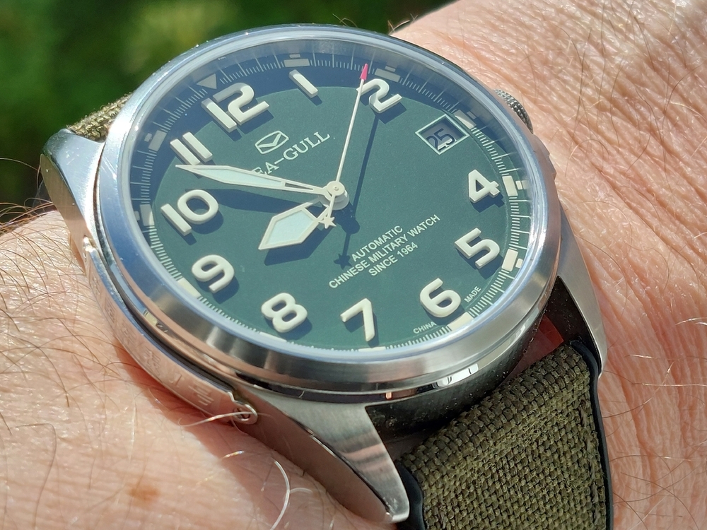

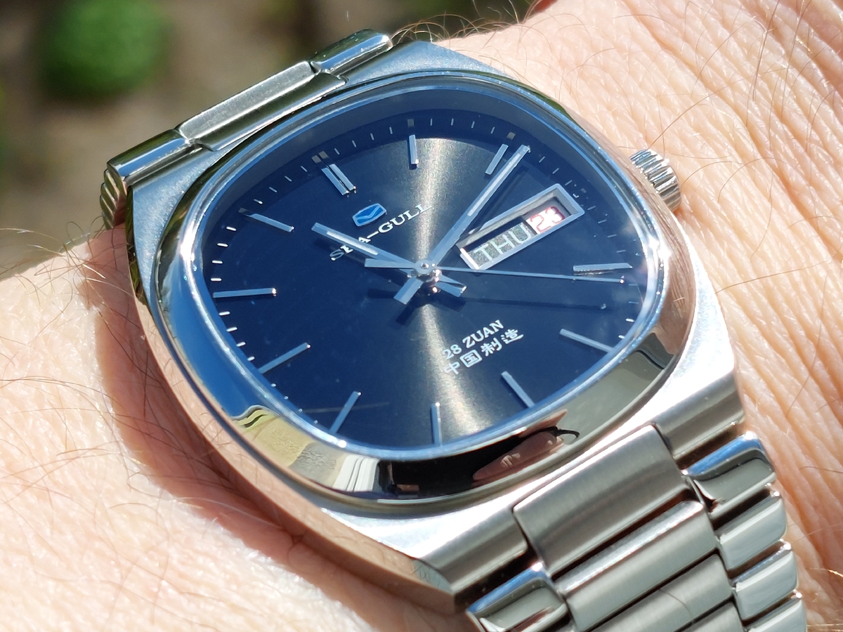

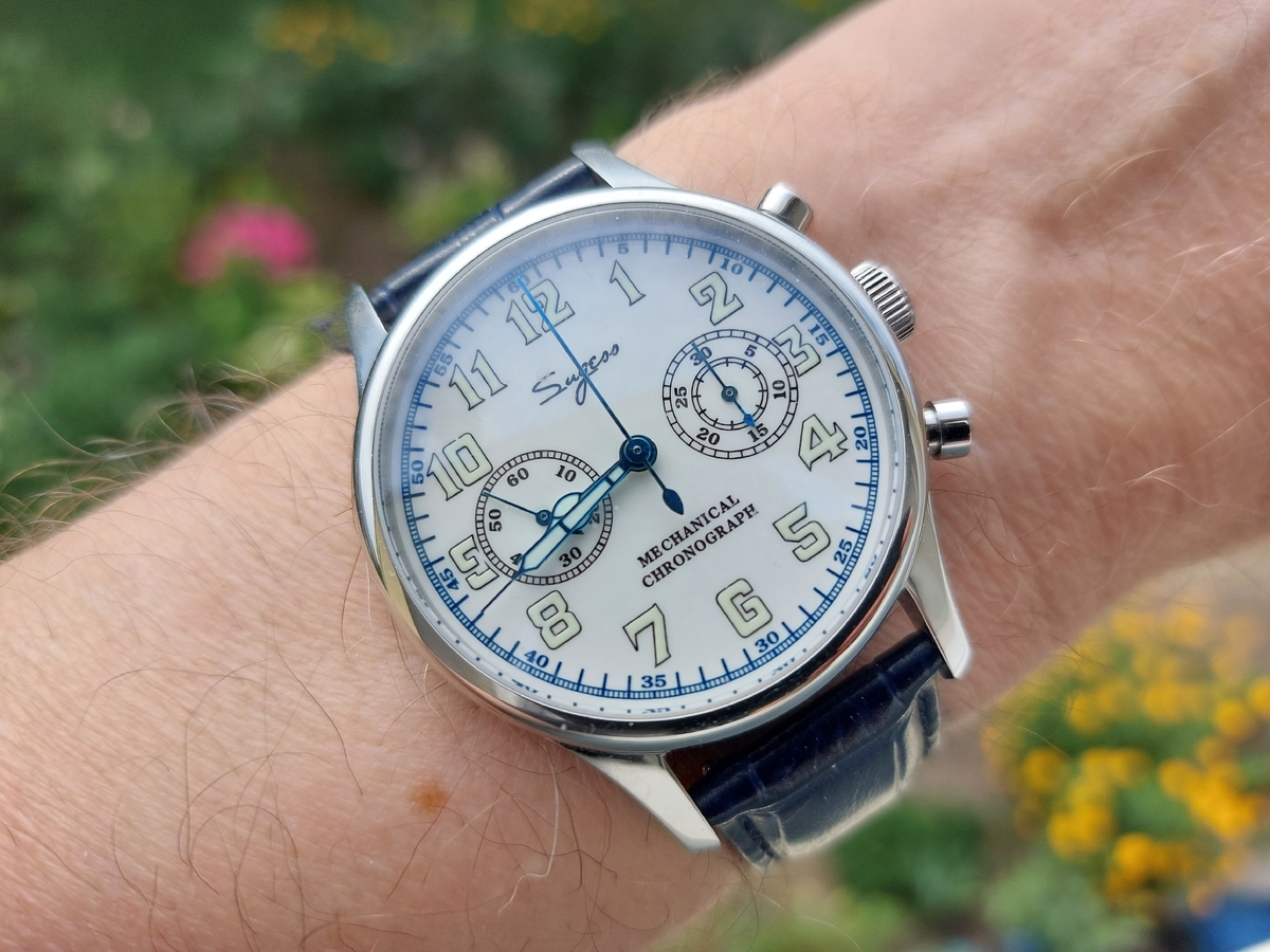

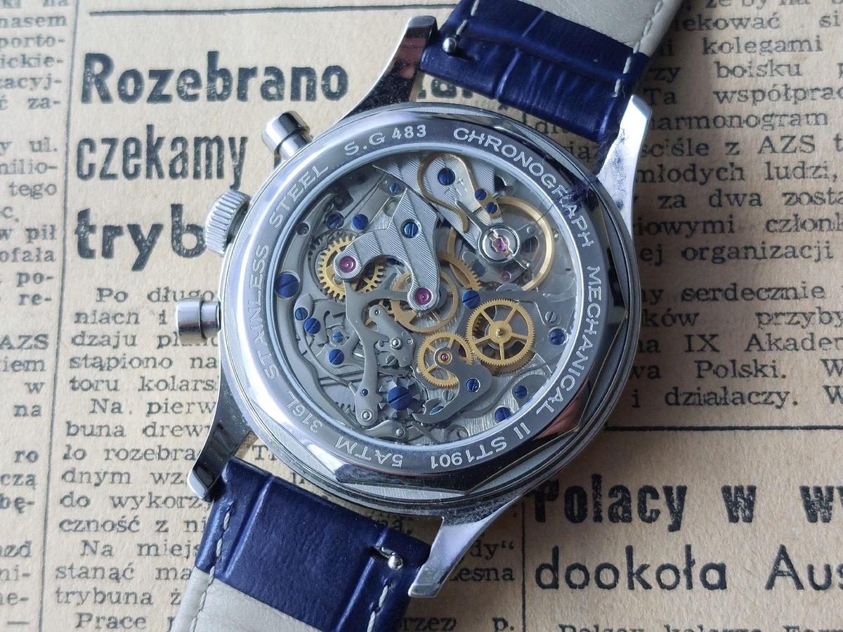

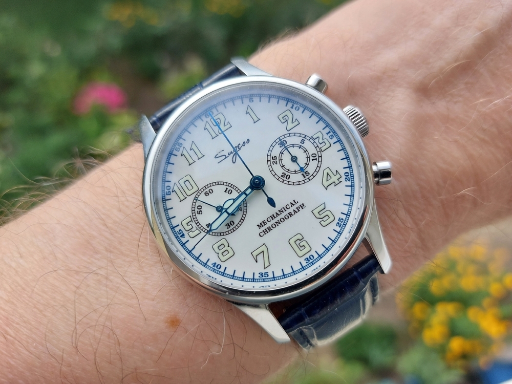

 To moj pierwszy problem z chińczykiem.
Mam ich kilka i miałem wcześniej. Na sea gullach, ale i na NH 35.

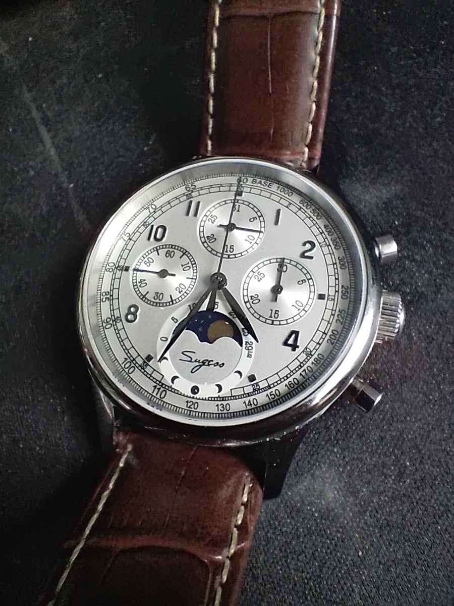

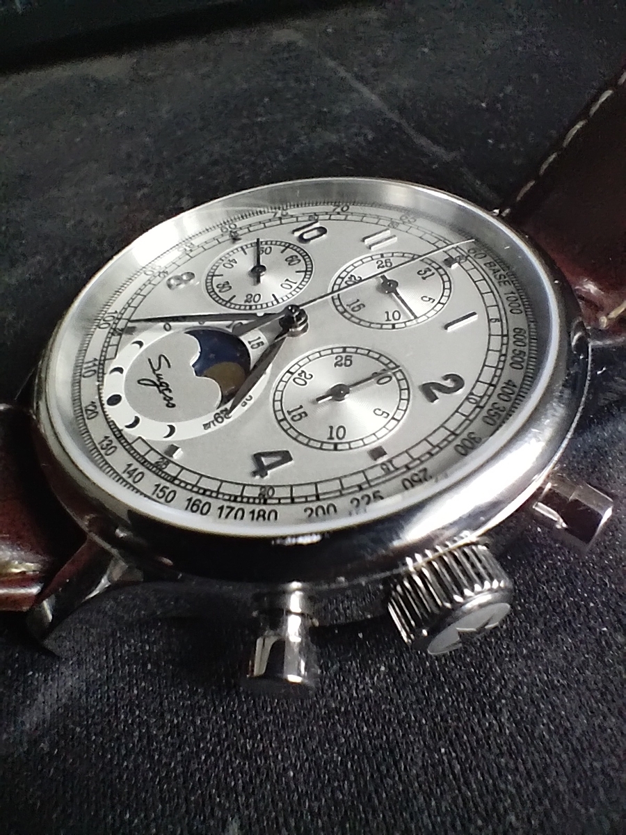

Z tym Sugessem ze zdjęć, żadnych problemów. Tu nie mam raczej wątpliwości, że to mech. Sea gulla.
Ale kupionym we włoskim sklepie internetowym. Być może europejska dystrybucja ma lepszą kontrolę jakości.

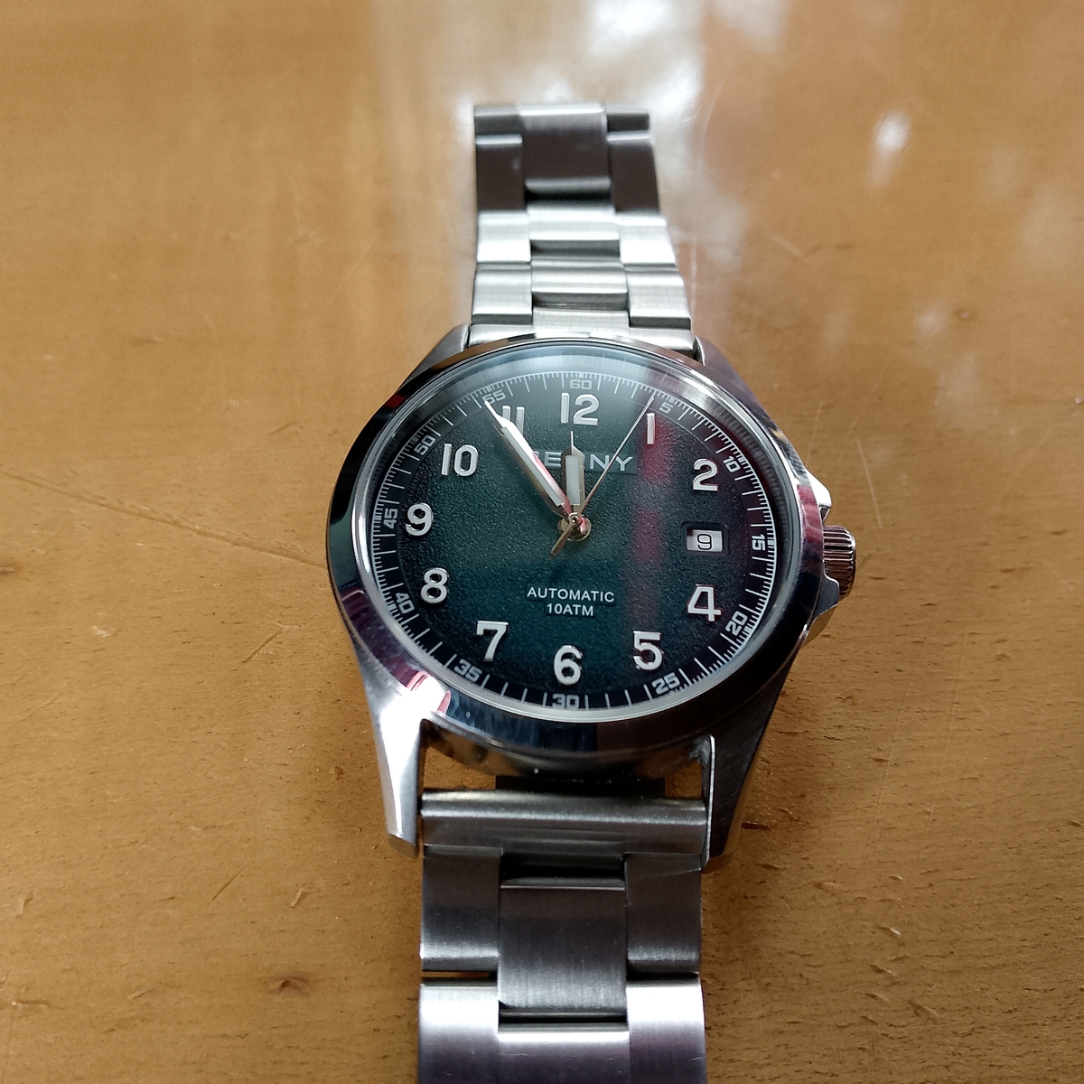

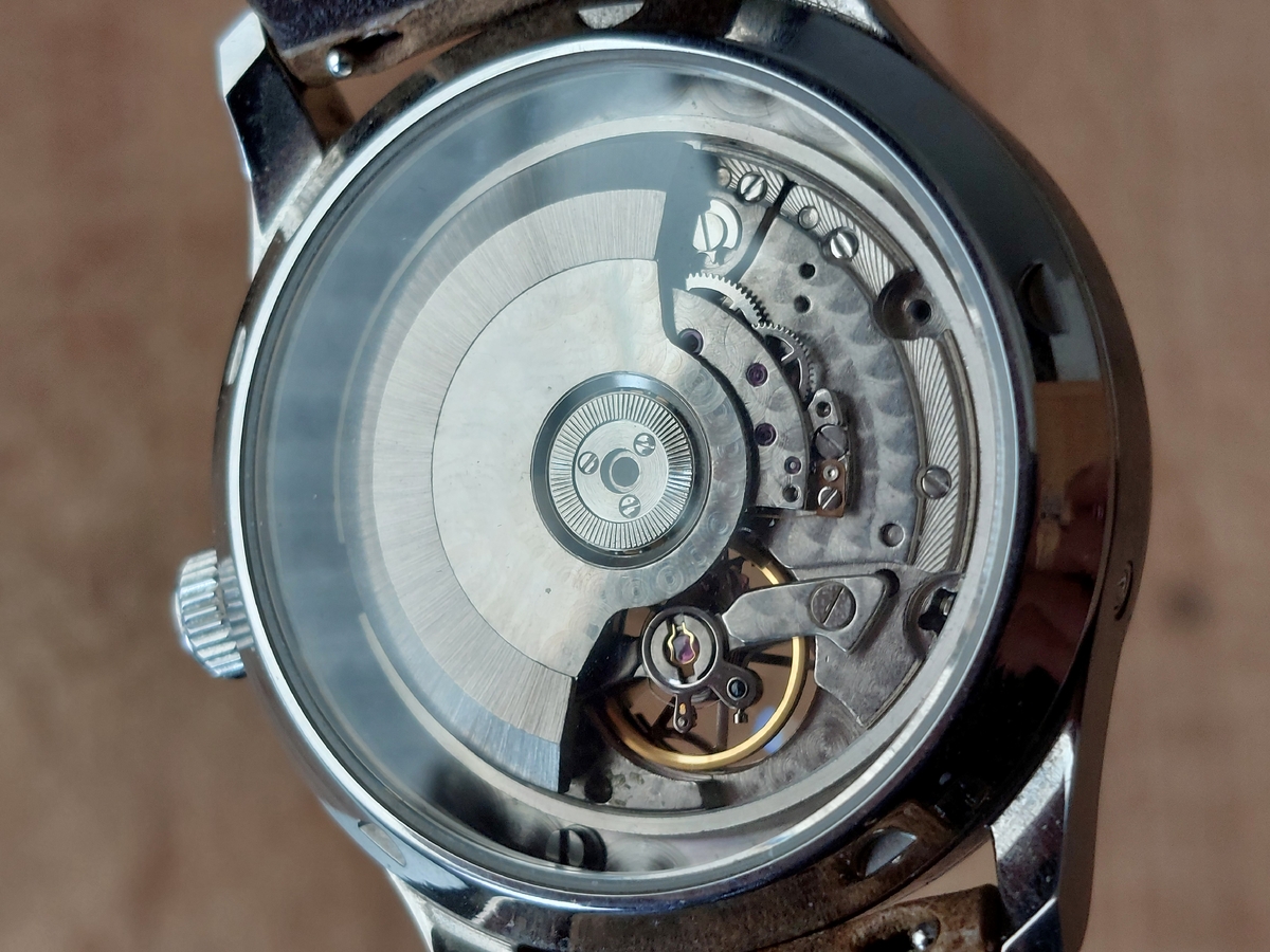

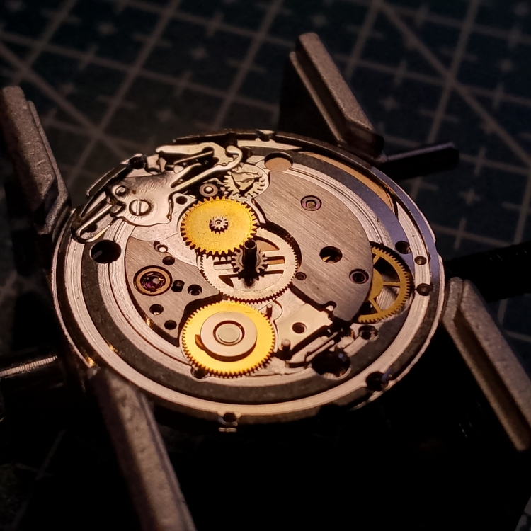

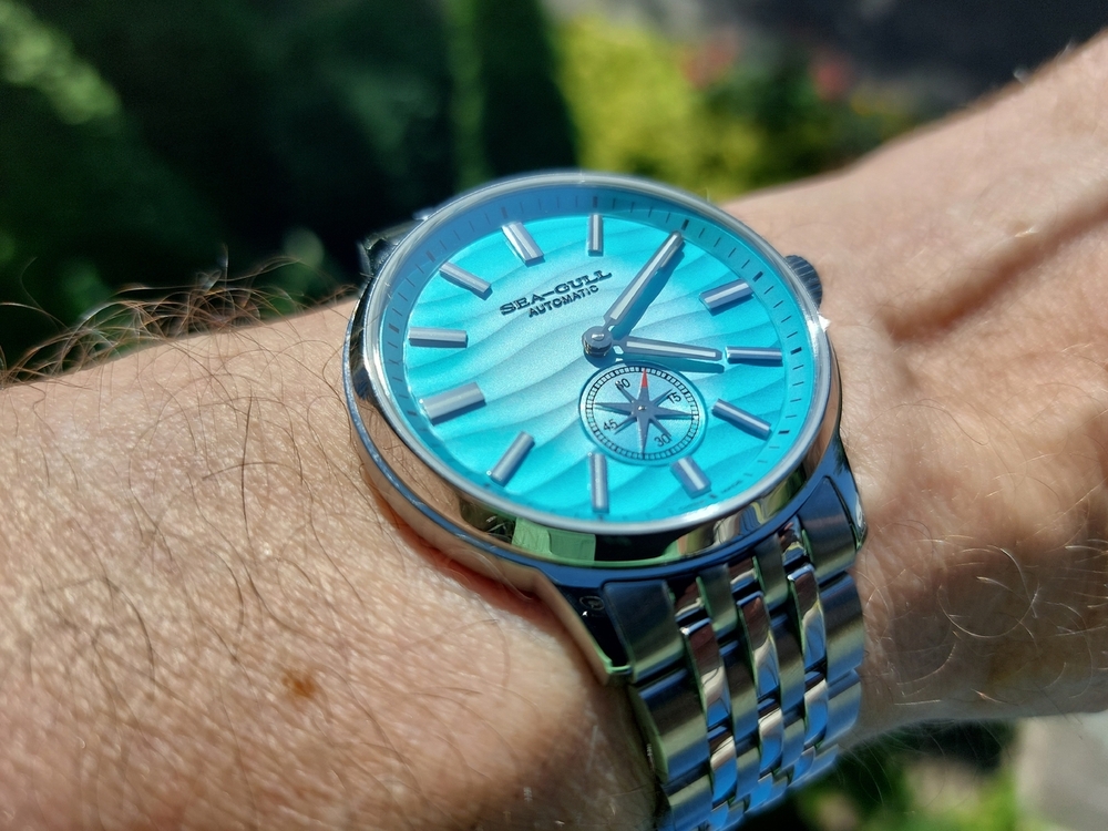

Berny. Sea Gull ST2130. Od nowości miał problemy ze zbyt wysoką amplitudą 340-350* i rozchwianymi odchyłkami dobowymi od +22s/d przy pełnym nakręceniu do -10 po 24godzinach leżakowania. Wymyty, rozbierany kilka razy, podszlifowany, regulowany.
Wyłączając problemy z bębnem i sprężyną smarowanie przekładni chodu oceniam na 5+. Kilka kleksów smaru na mechanizmie naciągowo nastawczym, bez większego znaczenia. Na dzień dzisiejszy trzyma poniżej 10 sekund na tydzień.
Bez serwisu prawdopodobnie byłoby już po kamieniu przerzutowym.
Edytowane przez Polet
