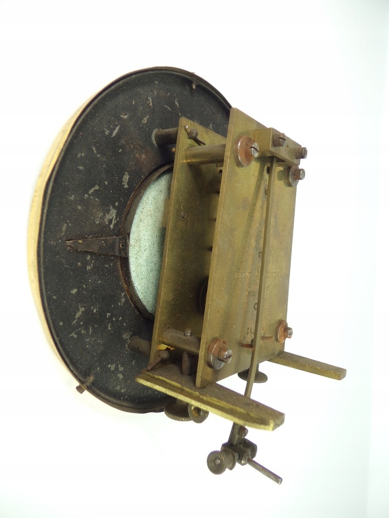

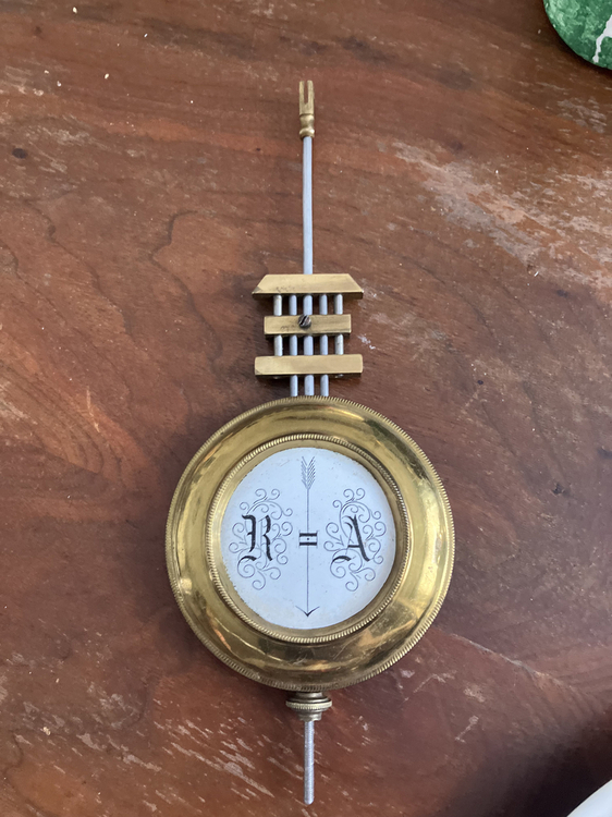

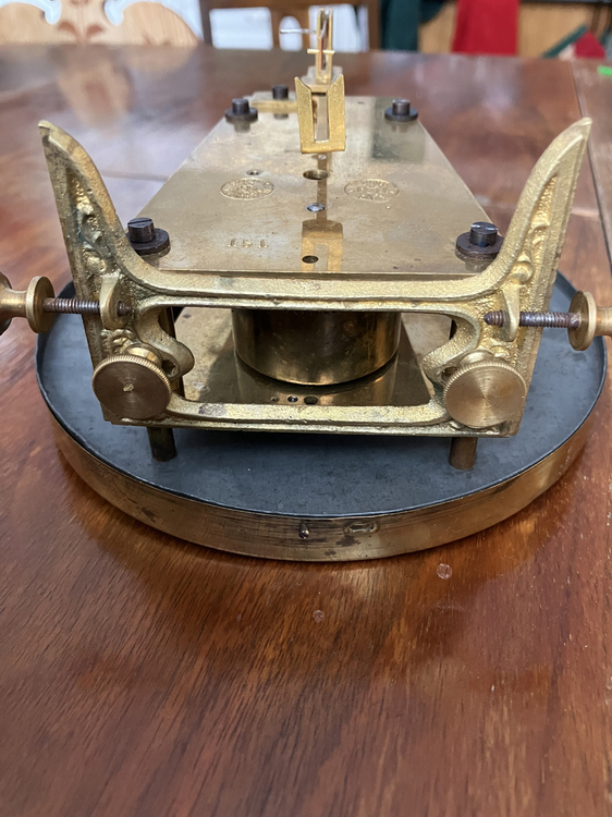

Grzecznościowo, mam prośbę o podpowiedzi, czy numer nabity odpowiada numeracji z Braunau. Czy powinny być zera przed cyframi w miejscu nabicia. Czy może to tylko numery technologiczne. Chodzik ma ozdobne sanki i nie bardzo wiem, czy takowe były w tych produkcjach. Czy w tych chodzikach zawiesie winno być powiązane z mechanizmem, czy z sankami ?  Tarcza 15,5cm. Jak inne informacje niezbędne podpytam.
Kolega nabył , nie jestem w stanie precyzyjnie odpowiedzieć. Nie widziałem sprężynowców z Braunau, za mało widziałem. Pozdrawiam. P
Sygnatura pasuje do numeru. Ta sygnatura moim zdaniem stosowana była w latach 1888-1926 w fabryce w Brunau. Numeracja w Brunau zaczyna się nr 000001 w 1888 roku - więc pasuje.
Troszkę dziwnie wygląda to wahadło, nie spotkałem takiego krótkiego do mechanizmu - tarcza 15,5 i muszę przyznać, że choć jakoś tak optycznie dziwnie wygląda, to może takie były - trudno mi powiedzieć . Bezel, tarcza wygląda na beckerowską (były takie).
Trudno mi się wypowiedzieć co do montażu i zawiesia z tego zakładu (i do tego na tak niskim numerze).
Jak wiemy przy uruchamianiu produkcji i pierwszych egzemplarzach różne rzeczy się pojawiały, nietypowe.
Ciekawe, dla samego numeru warto było kupić ...😉
Pozdrawiam ;)
Czasem lepiej powiedzieć coś, nie mówiąc NIC!  🤔
Dziękuję za podpowiedź. Kolega jest bardzo dobry w drewnie, Widziałem skrzynie bardzo ozdobne do takich mechanizmów. Może coś sobie dobierze. Tutaj racja,że przy takim numerze można założyć początek uruchamiania produkcji i trudno wykluczyć taki zestaw z oryginalności. Pozdrawiam
A on chodzi dokładnie na tym króciutkim wahadle? Bo wygląda trochę jak ta sekretarka Putina oddelegowana w ramach wymiany do Waszyngtonu...
Chodzi dokładnie,zapasu na regulację,aż nadto. Nie wiem, czy nie powinno być lżejsze i wtedy dłuższe dla estetyki. Pozdrawiam

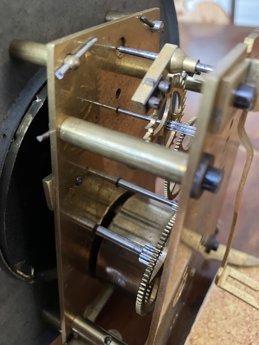

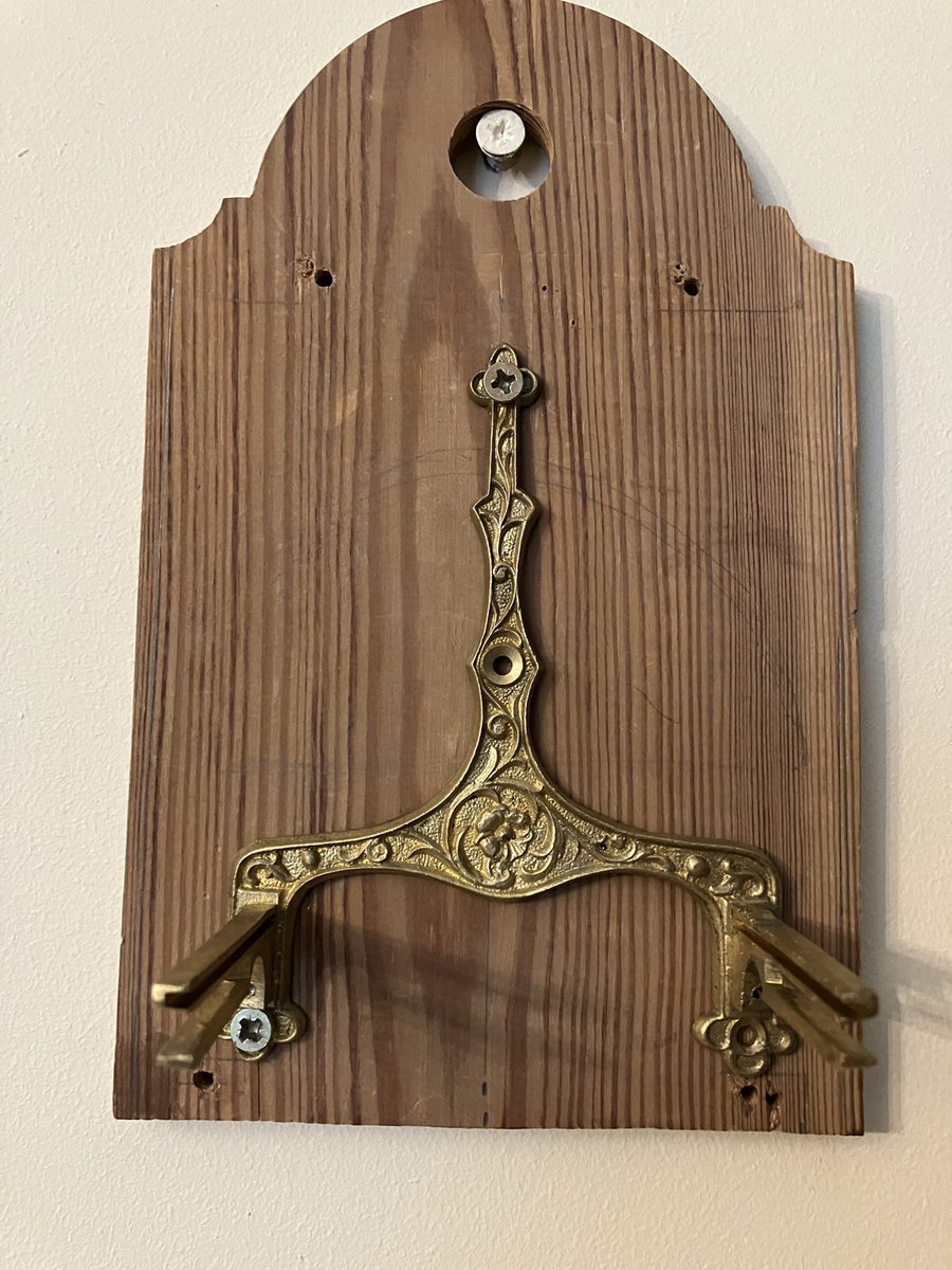

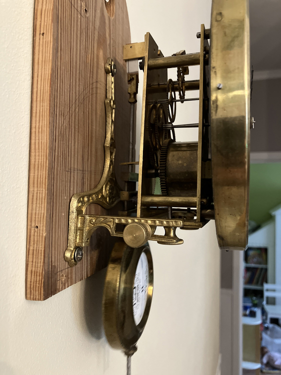

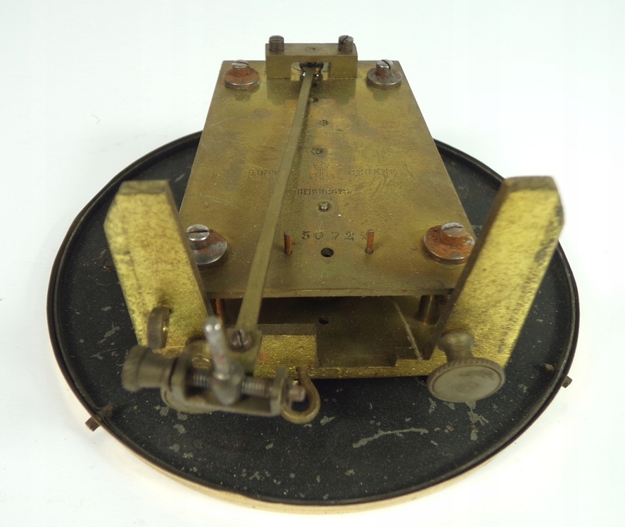

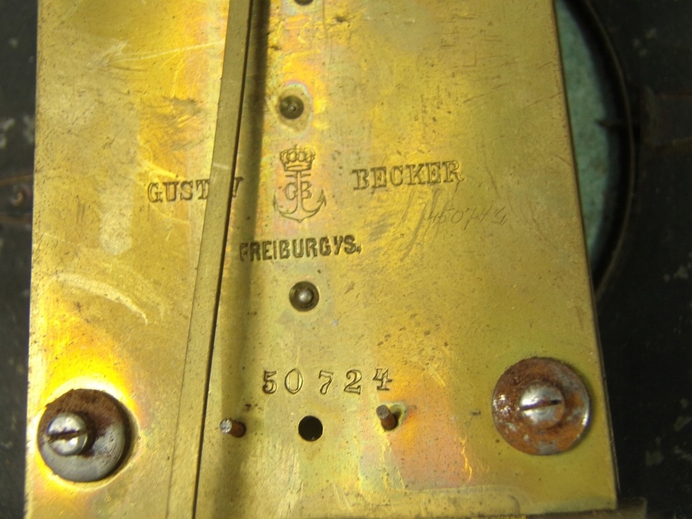

Nachodzi nas z kolegą pytanie, czy ten sposób montażu zawieszki wahadła na mechanizmie był stosowany u Beckera, czy konstrukcja wymagała takie rozwiązanie . W innych konstrukcjach o dłuższym wahadle zawieszki powiązane są z saniami . Np w wiedeńskich chodzikach sprężynowych. Czy to kompletnie nie ma znaczenia. Pozdrawiam.P
Na allegro był chodzik 13, dla porównania. Z innej bajki tej z Freiburga. Dlatego wystawiamy ten, czy nie jest jakimś składakiem. Becker robił od dawna miniaturki, więc nijak jedna do drugiej.
Edytowane przez kumite

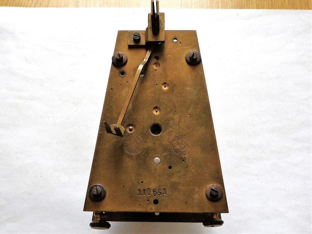

Taki mostek był stosowany przez Beckera,
Edytowane przez Josza
Super przykład. ciekawe do jakich skrzyń wsadzano te mechanizmy, zwłaszcza z sekundnikiem. Na płycie widać otwór na drugą śrubę plus kołek stabilizujący mostek. Czyli płyty był uniwersalne do różnych mostków. Ciekawe, czy przy tym mechanizmie potrzebny był mocniejszy naciąg z powodu dodatkowego przełożenia na sekundnik.  Czyli mieli takie mechanizmy w ciągłej produkcji. Różnica w numeracji od pierwszego mechanizmu w wątku spora. Dzięki za przykład. Pozdrawiam
ps. może ktoś posiada widok zegara w obudowie okrągłej, sześciennej, tam może te mechanizmy wchodziły, wygląd wahadła jest istotny, wahadło niewidoczne nie musiało być ozdobne.

Mniej więcej o taką skrzynie mi chodziło. Tutaj tarcza 22 i mechanizm ażurowy, ,ale P14, krótkie wahadło i zawieszka na mechanizmie.
Dobry kierunek, chyba takie skrzynie i im podobne. Ciekawe jakie wahadło tam jest, czyli pod bardziej wypięknione zegary stosowali ten rodzaj rozwiązania w mechanizmie.. Dzięki za przykład. Kolega się ucieszy. Pozdrawiam. P

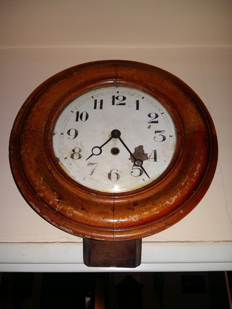

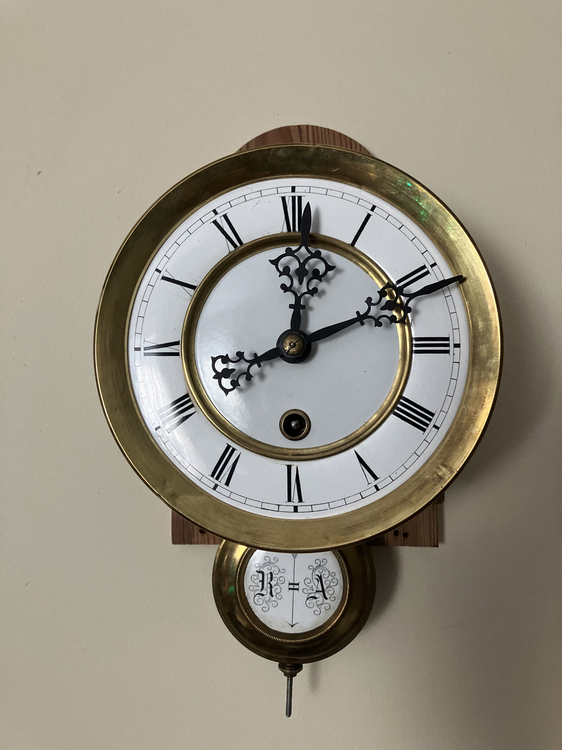

      Dzień dobry,
      chciałbym poprosić o identyfikację modelu oraz przypuszczalny rok produkcji zegara firmy Gustav Becker.
      Werk P14
      Nr. 1517731 (wyczytałem, że około to rok 1900-1910, z  kolei logo na cyferblacie sugeruje 1910-1931).
      Zdjęcia w załączeniu.
      PS dla ciekawych
      Zegar został znaleziony w stanie złym - połamana oraz niekompletna skrzynia, wykrzywiona oś, brak wahadła,brak jednej wskazówki.
      Jako ze zajmuje się renowacją starych gramofonów a także pasjonuję wszelakimi starociami na warsztat poszedł i zegar.
      Oczywiście zegar już żyje i pomimo, że jest kaleką bez jednej wskazówki (zamiennik już w drodze) to liczy czas jak dawniej.
      Z góry dziękuję za odpowiedzi.
