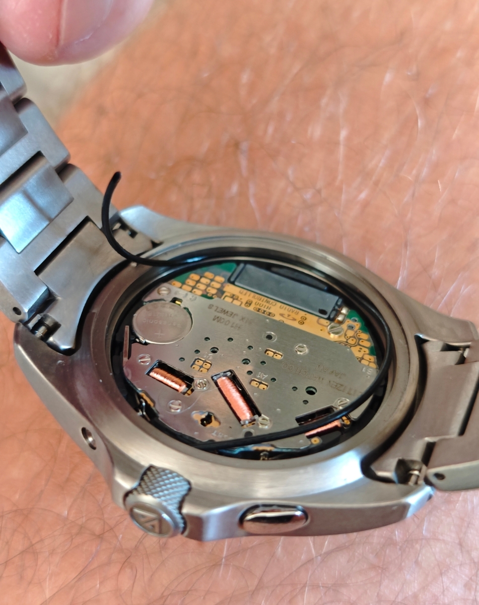

beriam 20255 #1 Napisano 5 Września 2025 Dziś w dobrej cenie zakupiłem PMD56-2952. Sprzedający twierdzi ,że po wymianie aku ma problem z zamknięciem dekla w warunkach domowych... W czym moze leżeć problem ? 0 Udostępnij tę odpowiedź Odnośnik do odpowiedzi Udostępnij na innych stronach
mariusz9a 21663 #2 Napisano 5 Września 2025 (edytowane) Pewnie nie ma praski do zamykania dekli i palcami nie daje rady wcisnąć 😉 Sam się z tym nie raz mordowałem w domu w różnych zegarkach, aż w końcu zainwestowałem te kilkanaście złotych w praskę i po problemie. EDIT: Przy okazji jak już jest ten zegarek otwarty, ja bym jeszcze zweryfikował czy założył dobry akumulator i profilaktycznie wymienił uszczelkę. Edytowane 5 Września 2025 przez mariusz9a 3 Udostępnij tę odpowiedź Odnośnik do odpowiedzi Udostępnij na innych stronach
Anansi 3877 #3 Napisano 5 Września 2025 A napisali don't open... Praska + odrobina wprawy powinna dać rade. 2 Tolerancja musi być nietolerancyjna wobec nietolerancji. Němec z Královce Udostępnij tę odpowiedź Odnośnik do odpowiedzi Udostępnij na innych stronach
beriam 20255 #4 Napisano 5 Września 2025 14 minut temu, Anansi napisał(-a): A napisali don't open... Praska + odrobina wprawy powinna dać rade. Czyli każdy zegarmistrz sobie z tematem poradzi ? 0 Udostępnij tę odpowiedź Odnośnik do odpowiedzi Udostępnij na innych stronach
mariusz9a 21663 #5 Napisano 5 Września 2025 Teoretycznie każdy, chociaż Jeśli ma wypukłe szkiełko to nie każdy się chętnie tego podejmie. 1 Udostępnij tę odpowiedź Odnośnik do odpowiedzi Udostępnij na innych stronach
kornel91 89188 #6 Napisano 5 Września 2025 Jeszcze może być jeden temat czy dobrze ktoś założył oring. Tak chyba jest taka uszczelka wywinięta ja kiedyś otworzyłem swojego potem zobaczyć jak wygląda środek i przyciąłem uszczelkę. Myślę, że poradzisz sobie z wciśnięciem dekla. 1 Pozdrawiam Marcin/kornel91 Adriatica, Ball, Casio, Certina, Christopher Ward, Citizen, Crafter Blue, Deep Blue, Glycine, Hamilton, Longines, Oris, Sinn, Zelos Udostępnij tę odpowiedź Odnośnik do odpowiedzi Udostępnij na innych stronach

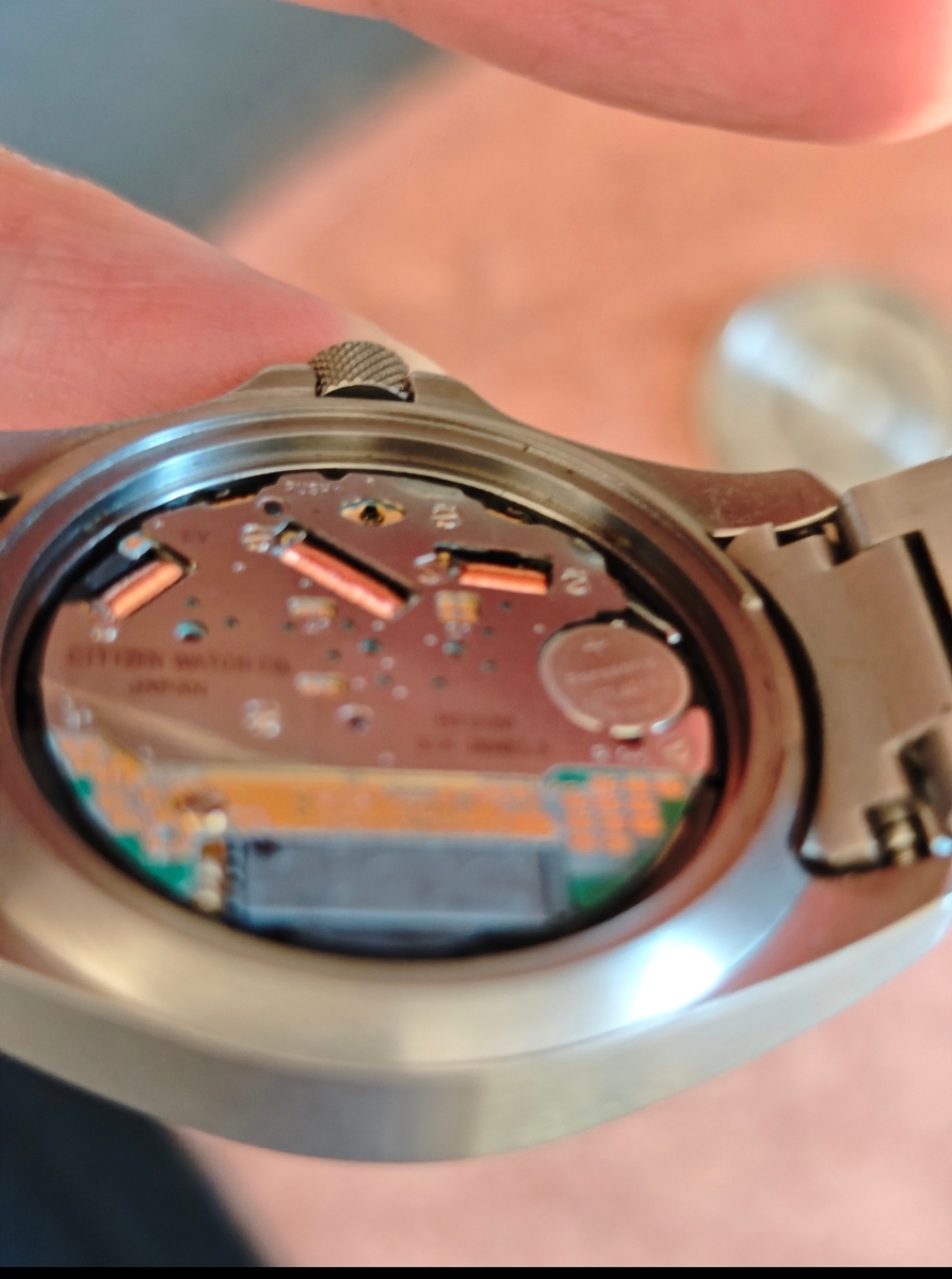

beriam 20255 #8 Napisano 9 Września 2025 (edytowane) @mariusz9a @Anansi @kornel91 Delikwent dojechał. Okazało się ,że uszczelka trafiona i to chyba było powodem braku możliwości zamknięcia zegarka, tak myślę ? Zakładam, że uszczelkę nabędę bez problemu u zegarmistrza ? Rozumiem ,że dekiel zakracany czy na wcisk ? Edytowane 9 Września 2025 przez beriam 1 Udostępnij tę odpowiedź Odnośnik do odpowiedzi Udostępnij na innych stronach
kornel91 89188 #9 Napisano 9 Września 2025 2 godziny temu, beriam napisał(-a): @mariusz9a @Anansi @kornel91 Delikwent dojechał. Okazało się ,że uszczelka trafiona i to chyba było powodem braku możliwości zamknięcia zegarka, tak myślę ? Zakładam, że uszczelkę nabędę bez problemu u zegarmistrza ? Rozumiem ,że dekiel zakracany czy na wcisk ? Wcisk. Pewnie ktoś tak zrobił jak ja z 10lat temu zdjąłem dekiel, zobaczyć co siedzi w środku. Uszczelka leżała tak jak tu na foto i nie mogłem założyć i przeciąłem a ten oring zakłada się na dekiel. Ja wtedy kupowałem w anyro. 1 Pozdrawiam Marcin/kornel91 Adriatica, Ball, Casio, Certina, Christopher Ward, Citizen, Crafter Blue, Deep Blue, Glycine, Hamilton, Longines, Oris, Sinn, Zelos Udostępnij tę odpowiedź Odnośnik do odpowiedzi Udostępnij na innych stronach

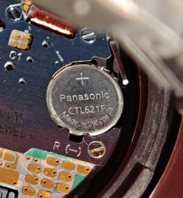

mariusz9a 21663 #10 Napisano 10 Września 2025 (edytowane) A jeśli chcesz żeby to zegarmistrz zamknął zegarek, to myślę że powinien bez problemu dobrać rozmiar uszczelki i wymienić. Dobrze że chociaż akumulator jest (tak przynajmniej mi się wydaje że widzę początek "CTL", chodź zdjęcie niewyraźne). Jaki tam typ tego Panasonica jest wsadzony? PS. A jesteś na 100% pewny że to jest nowy akumulator? Bo jak już masz ten zegarek otwarty to może profilaktycznie go wymienić? To nie jest wielki koszt, tak ok 50zł. Edytowane 10 Września 2025 przez mariusz9a 0 Udostępnij tę odpowiedź Odnośnik do odpowiedzi Udostępnij na innych stronach
beriam 20255 #11 Napisano 10 Września 2025 16 godzin temu, kornel91 napisał(-a): Wcisk. Pewnie ktoś tak zrobił jak ja z 10lat temu zdjąłem dekiel, zobaczyć co siedzi w środku. Uszczelka leżała tak jak tu na foto i nie mogłem założyć i przeciąłem a ten oring zakłada się na dekiel. Ja wtedy kupowałem w anyro. 3 godziny temu, mariusz9a napisał(-a): A jeśli chcesz żeby to zegarmistrz zamknął zegarek, to myślę że powinien bez problemu dobrać rozmiar uszczelki i wymienić. Dobrze że chociaż akumulator jest (tak przynajmniej mi się wydaje że widzę początek "CTL", chodź zdjęcie niewyraźne). Jaki tam typ tego Panasonica jest wsadzony? PS. A jesteś na 100% pewny że to jest nowy akumulator? Bo jak już masz ten zegarek otwarty to może profilaktycznie go wymienić? To nie jest wielki koszt, tak ok 50zł. Obywatel oddany do lokalnego zegarmistrza. Uszczelka to koszt około 100 PLN i fachowiec twierdzi, że ta na zdjęciu to nie ta właściwa. Co do aku zdjęcie poniżej. Nowy to cena od 80 do 150 PLN, według zegarmistrza. Odbiór w piątek. Dam znać co z czym i dlaczego tak drogo 🙂 2 Udostępnij tę odpowiedź Odnośnik do odpowiedzi Udostępnij na innych stronach
kornel91 89188 #12 Napisano 10 Września 2025 (edytowane) 19 minut temu, beriam napisał(-a): Obywatel oddany do lokalnego zegarmistrza. Uszczelka to koszt około 100 PLN i fachowiec twierdzi, że ta na zdjęciu to nie ta właściwa. Co do aku zdjęcie poniżej. Nowy to cena od 80 do 150 PLN, według zegarmistrza. Odbiór w piątek. Dam znać co z czym i dlaczego tak drogo 🙂 Ja bym kupił oring w sklepie z łożyskami tylko nie wiem czy takie cienkie też są dostępne 100 zł za uszczelkę skąd ta cena ? Edytowane 10 Września 2025 przez kornel91 1 Pozdrawiam Marcin/kornel91 Adriatica, Ball, Casio, Certina, Christopher Ward, Citizen, Crafter Blue, Deep Blue, Glycine, Hamilton, Longines, Oris, Sinn, Zelos Udostępnij tę odpowiedź Odnośnik do odpowiedzi Udostępnij na innych stronach
mariusz9a 21663 #13 Napisano 10 Września 2025 (edytowane) Akumulator wsadzony dobry - tzn ten typ do tego mechanizmu. Jak wiadomo, na necie kupi się taniej, ja znalazłem za 66zł (no chyba że nie boimy się kupić od chińczyka to jeszcze taniej). Zegarmistrz musi sobie doliczyć. Ale cena samej uszczelki to też dla mnie jakiś kosmos, bo raczej nie zakładam że to jakaś super hiper nietypowa uszczelka, a raczej jeden ze "standardowych" rozmiarów. EDIT: Widzę że za oryginalne uszczelki do Citizena sobie w hurtowniach liczą 60-70zł. Także pewnie stąd ta cena 😞 Edytowane 10 Września 2025 przez mariusz9a 0 Udostępnij tę odpowiedź Odnośnik do odpowiedzi Udostępnij na innych stronach
beriam 20255 #14 Napisano 10 Września 2025 48 minut temu, kornel91 napisał(-a): Ja bym kupił oring w sklepie z łożyskami tylko nie wiem czy takie cienkie też są dostępne 100 zł za uszczelkę skąd ta cena ? Oryginalne uszczelki trzymają cenę. On na szybko stwierdził ,że to musi być koloru pomarańczowego, skoro Citizena są czarne 😉 21 minut temu, mariusz9a napisał(-a): Akumulator wsadzony dobry - tzn ten typ do tego mechanizmu. Jak wiadomo, na necie kupi się taniej, ja znalazłem za 66zł (no chyba że nie boimy się kupić od chińczyka to jeszcze taniej). Zegarmistrz musi sobie doliczyć. Ale cena samej uszczelki to też dla mnie jakiś kosmos, bo raczej nie zakładam że to jakaś super hiper nietypowa uszczelka, a raczej jeden ze "standardowych" rozmiarów. EDIT: Widzę że za oryginalne uszczelki do Citizena sobie w hurtowniach liczą 60-70zł. Także pewnie stąd ta cena 😞 No dokładnie każdy chce coś z tortu uszczknąć. Aku daje radę, dziś robiłem synchronizację i wszystko przebiegało bez problemu. 0 Udostępnij tę odpowiedź Odnośnik do odpowiedzi Udostępnij na innych stronach

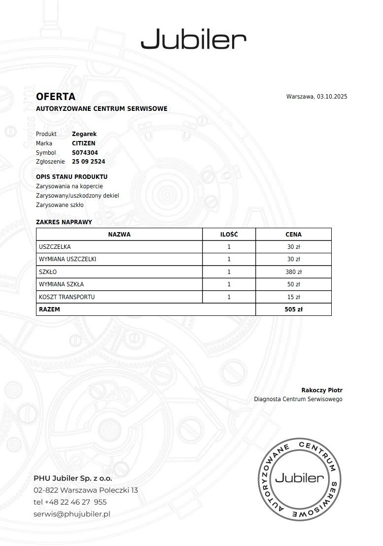

beriam 20255 #23 Napisano 3 Października 2025 Wysłałem obywatela dwa tygodnie temu do serwisu, dziś przyszła wycena. Biorąc pod uwagę cenę szkła, chyba dam sobie spokój i spróbuje żyć ze skazami na szkle obecnym 0 Udostępnij tę odpowiedź Odnośnik do odpowiedzi Udostępnij na innych stronach
tommly 12777 #24 Napisano 5 Października 2025 W dniu 3.10.2025 o 14:19, beriam napisał(-a): Wysłałem obywatela dwa tygodnie temu do serwisu, dziś przyszła wycena. Biorąc pod uwagę cenę szkła, chyba dam sobie spokój i spróbuje żyć ze skazami na szkle obecnym Wg mnie nie ma tragedii. Niestety teraz wszystko jest drogie, tym bardziej szafir, bo chyba takie tam siedzi. A co powiesz na 4000 zł za szkło do Longinesa chrono, to jest dopiero masakra. 0 ..."Wszystko jest możliwe. Niemożliwe po prostu wymaga więcej czasu"... Dan Brown Udostępnij tę odpowiedź Odnośnik do odpowiedzi Udostępnij na innych stronach
beriam 20255 #25 Napisano 5 Października 2025 57 minut temu, tommly napisał(-a): Wg mnie nie ma tragedii. Niestety teraz wszystko jest drogie, tym bardziej szafir, bo chyba takie tam siedzi. A co powiesz na 4000 zł za szkło do Longinesa chrono, to jest dopiero masakra. Longines to trochę inna półka cenowa oraz klasa sama w sobie 🙂 Tutaj faktycznie szafir i mój wewnętrzny esteta tych rys może nie udźwignąć ... 1 Udostępnij tę odpowiedź Odnośnik do odpowiedzi Udostępnij na innych stronach
