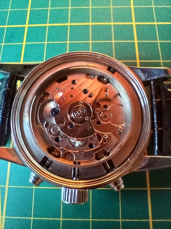

waljo 69 #1 Napisano 9 Września 2025 Dzień dobry, werk jak na fotce. Poszukuję balansu do niego, albo jakiegoś dobrego złomka. Nie ma żadnych oznaczeń na werku. Prośba o pomoc. Dzięki. 0 Udostępnij tę odpowiedź Odnośnik do odpowiedzi Udostępnij na innych stronach
hrabia 33725 #2 Napisano 9 Września 2025 seagull st25? 0 Udostępnij tę odpowiedź Odnośnik do odpowiedzi Udostępnij na innych stronach
waljo 69 #3 Napisano 9 Września 2025 Dzięki, szukam w necie, ale ten ST 25 jest jakby trochę inny, szczególnie to mocowanie balansu. Ten ma niby 20 jewels. 0 Udostępnij tę odpowiedź Odnośnik do odpowiedzi Udostępnij na innych stronach
waljo 69 #4 Napisano 9 Września 2025 Ciekawe, czy balans by pasował od ST 25? 0 Udostępnij tę odpowiedź Odnośnik do odpowiedzi Udostępnij na innych stronach
tofiks_th 16676 #5 Napisano 9 Września 2025 A pokaż go od strony tarczy. 0 Udostępnij tę odpowiedź Odnośnik do odpowiedzi Udostępnij na innych stronach
waljo 69 #6 Napisano 9 Września 2025 Układ wskazówek jest taki sam jak w ST 25 u góry data dwucyfrowa, poniżej wskaźnik dobowy i dzień tygodnia. Od frontu nie widać balansu. Jest cała tarcza. Pokazać nie mogę sami rozumiecie😀 0 Udostępnij tę odpowiedź Odnośnik do odpowiedzi Udostępnij na innych stronach
mkoch 906 #7 Napisano 9 Września 2025 To nie jest st25. Jutro poszukam co to dokładnie, dzisiaj brak czasu 0 TikTak TikTak - tylko 2 kalorie ;-)MARIANEK Udostępnij tę odpowiedź Odnośnik do odpowiedzi Udostępnij na innych stronach
waljo 69 #8 Napisano 9 Września 2025 Ok, byłbym wdzięczny bardzo. 0 Udostępnij tę odpowiedź Odnośnik do odpowiedzi Udostępnij na innych stronach
waljo 69 #9 Napisano 14 Września 2025 Dzień dobry, werk to Shanghai LB20. Dzięki pomocy Kolegi "mkoch" wiem czego szukać. W związku z tym pytanko, ma może ktoś na zbiciu może taki uszkodzony mechanizm z dobrym balansem? Zastanawia mnie jeszcze jedno czy w jakiś sposób może są kompatybilne części od innych chińskich werków. W tym przypadku sprężyny balansu, albo całe balansy. Macie jakąś wiedzę na ten temat. Pozdrawiam. 1 Udostępnij tę odpowiedź Odnośnik do odpowiedzi Udostępnij na innych stronach
tofiks_th 16676 #10 Napisano 14 Września 2025 Właśnie udało mi się znaleźć to na AliExpress: 10,29zł | Akcesoria do zegarków Shanghai LB20 LB10 wielofunkcyjny ruch balans koło koło koło automatyczne łożysko widelca https://a.aliexpress.com/_ExZlZjG 0 Udostępnij tę odpowiedź Odnośnik do odpowiedzi Udostępnij na innych stronach
waljo 69 #11 Napisano 14 Września 2025 Wielkie dzięki, myślę, że to może być to. Wygląda tak samo. Co prawda chyba były różne wersje tego mechanizmu bo ten mój na inne mocowanie balansu, ale sądzę, że będzie pasował. Wielkie dzięki. 1 Udostępnij tę odpowiedź Odnośnik do odpowiedzi Udostępnij na innych stronach

mkoch 906 #13 Napisano 15 Września 2025 8 godzin temu, Narfas napisał(-a): To raczej nie jest Szanghaj, tylko któryś Hangzhou Series 7 (Long Power Reserve Hi-Beat 28800). Istnieje wiele odmian z różnymi komplikacjami, ale ten mostek balansu jest całkiem charakterystyczny. Np. tu masz jakieś części: https://pl.aliexpress.com/i/1005006404934825.html?gatewayAdapt=glo2pol pozdrawiam Narfas Nie, nie . Robiłem i mam hangzhou 7 i to nie ten werk. Hangzhou jest dużo lepszy, stosuje je np agrlocer... 1 TikTak TikTak - tylko 2 kalorie ;-)MARIANEK Udostępnij tę odpowiedź Odnośnik do odpowiedzi Udostępnij na innych stronach
waljo 69 #14 Napisano 15 Września 2025 Sądzę, że mkoch ma rację nie dałem linka, który mi przesłał Kolega, ale to będzie ten lb20. To link https://www.ebay.com/itm/305259117486 on dokładnie tak wygląda tylko mój nie ma faz księżyca. Zamówiłem, jak przyjdzie dam znać czy pasuje. Dzięki jeszcze raz wszystkim za pomoc. Pozdrawiam. 1 Udostępnij tę odpowiedź Odnośnik do odpowiedzi Udostępnij na innych stronach

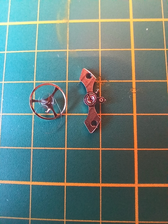

waljo 69 #15 Napisano 25 Września 2025 Witam ponownie, balans przyszedł jednak nie jest to o co chodziło. Wygląda tak samo ale ten nowy ma niestety za długą oś. Poświęciłem trochę czasu i postanowiłem podmienić samą sprężynę. Ale niestety po złożeniu w całość zegarek spieszy. Przy ustawieniu na minimum około trzy minuty na około 4 godziny chodu. Będę zmuszony jednak do podjęcia próby naprawy tej starej. Może się uda coś z niej zrobić. Chyba, że macie jakieś inne pomysły. Mam jeszcze jeden chiński werk, który ma dobry balans spróbuje może podmienić sprężynę od niego może się uda. Timegrapher pokazywał, że ma częstotliwość 21600, beat error był w okolicy 1, sprężyna ułożona dobrze nie ma tarcia poszczególnych zwoi o siebie. Ale niestety nie działa. Zatem kombinuje dalej jak macie jakieś może pomysły to proszę o poradę. Dzięki i pozdrawiam. 0 Udostępnij tę odpowiedź Odnośnik do odpowiedzi Udostępnij na innych stronach
waljo 69 #16 Napisano 2 Października 2025 Znalazłem w necie ten mechanizm. Obawiałem się żeby nie szerzyć podróbek, ale okazuje się, że firma Ingersoll korzysta z mechanizmów chińskich i je cechuje jako swoje. Tu link do strony gdzie są dane mechanizmu https://calibercorner.com/ingersoll-caliber-in-422a. Teraz będę musiał poszukać bo może będzie możliwy zakup koła balansowego . Może coś wiecie bliżej o tym mechanizmie? może jakieś namiary na zakup części? Pozdrawiam. 0 Udostępnij tę odpowiedź Odnośnik do odpowiedzi Udostępnij na innych stronach
