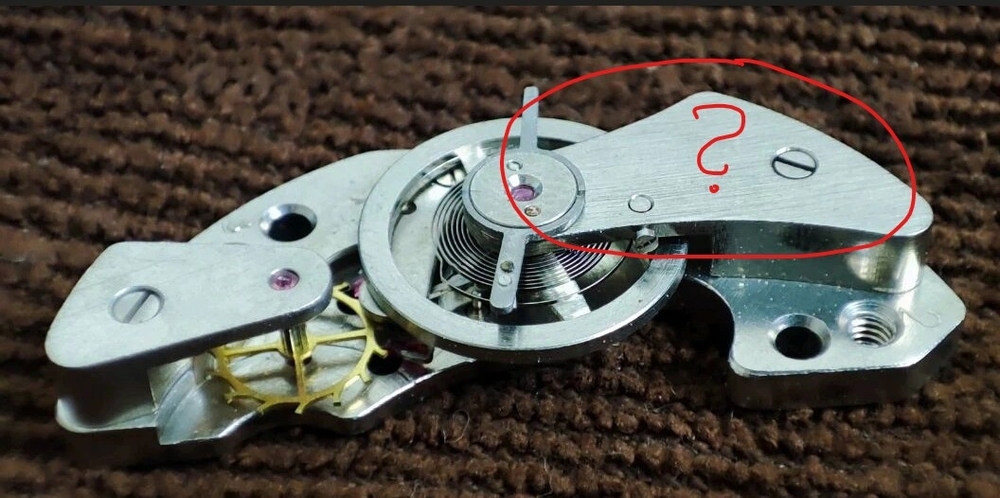

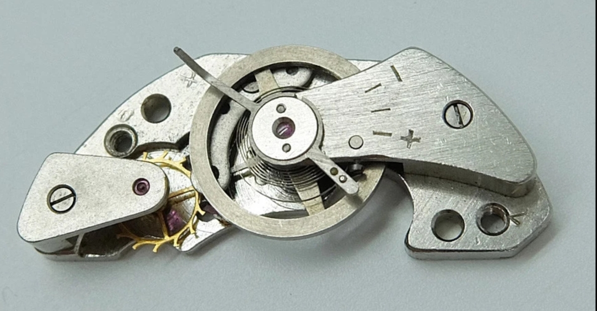

Witam wszystkich, którzy przeczytają ten wątek.
Planuję zakupić przystawkę balansową do radzieckiego Majaka Kryształa, bo ta która jest w zegarze już prawidłowo nie działa.
Próbowałem szukać takiej przystawki na jakichś polskich portalach, ale już niegdzie nie mogę jej znaleźć. Kiedyś jeszcze były na Allegro, ale już wszystkie ogłoszenia są archiwalne i nieaktualne. Myślałem aby nawet kupić jakiś zepsuty (niechodzący) Majak na części i wyjąć z niego tę przystawkę, no ale skoro kupię zegar niechodzący to jaka jest gwarancja, że ta przystawka będzie sprawna. No trochę bez sensu.
Znalazłem jedno ogłoszenie na zagranicznym portalu sprzedażowym gdzie taką przysawkę sprzedają za 10 euro (rzekomo nigdy nie używaną?), co wydaje mi się w miarę rozsądną ceną, no w każdym razie do zaakceptowania.
Mam jednak pewne wątpliwości co do tej przystawki, bo chodziaż ona wygląda bardzo podobnie do tej, która jest w zegarze (wymiarowo chyba też), to na zdjęciach w ogłoszeniu nie widzę takiej skali kreskowej "plus-minus" z taką małą dźwignią, która służy do regulowania przystawki balansowej w przypadku gdy zegar późni się lub spieszy.
Może ktoś orientuje się dlaczego tego nie ma na tej przystawce i czy te dźwignie, które tam widać spełniają podobne funkcje, to znaczy regulują pracę przystawki balansowej. Nie zależy mi jakoś szczególnie, aby ta skala kreskowa "plus-minus" tam była dopóki przystawka działa poprawnie, ale wydaje mi się, że powinno się dać jakoś tę przystawkę regulować jeśli zegar się będzie spieszył lub późnił.
Załączam zdjęcie z ogłoszenia (to z zakreślonym na czerwono obszarem ze znakiem zapytania) oraz przykładowe zdjęcie przystawki ze skalą kreskową "plus-minus", która jest aktualnie w moim zegarze dla porównania.
Będę wdzięczny jeśli ktoś ma jakąś radę albo doświadczenie w tym zakresie.

Przecież dźwignia regulująca przesuwkę jest, tylko pod innym kątem.
Share this post
Link to post
Share on other sites
Jest znacznie poza obrysem mostka balansowego.
Ktoś mocno przesadził z rregulacją na minus ..
Share this post
Link to post
15 minut temu, zadra napisał(-a):
Nie, nie przesadził. Jest po prostu inne miejsce mocowania włosa i dlatego przesuwka jest tak umiejscowiona. Gdyby miała być normalnie na mostku to by blokowała włos. Dziwnie to zrobione ale tak jest
MARIANEK :)
Share this post
Link to post
Tak, masz rację - zagięcie sprężynki balansowej jest w "złym" miejscu to i regulacja jest przesunięta .
Share this post
Link to post

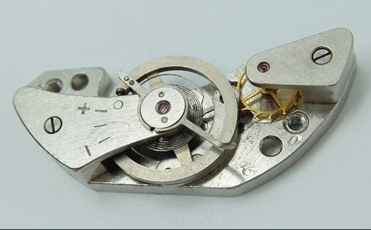

Na eBay sprzedają też taką przystawkę jak na zdjęciu. Tu co prawda jest niby ta skala kreskowa "plus-minus" na mostku, ale dźwignia regulacyjna zupełnie jest poza skalą, tak jak na tej przystawce z ogłoszenia, które znalazłem w sieci. Trochę to bez sensu, no ale może pożytek z tego taki, że przynajmniej wiadomo w którą stronę dźwignię obracać aby zegar przyspieszać albo opóźniać, podczas gdy na tej przystawce bez skali kreskowej to już w ogóle nie wiadomo.
Share this post
Link to post
3 godziny temu, Artur7 napisał(-a):
Ta akurat wygląda jak z poplątanym włosem i zagiętą dźwigienką. Tej bym nie brał
MARIANEK :)
Share this post
Link to post
Nie wydaje mi się, aby ten włos był "poplątany". On po prostu tak jest ułożony i zakrzywiony na tej przystawce, co chyba nie musi oznaczać, że źle działa. Dźwignia rzeczywiście jest zagięta, ale chyba też celowo, aby łatwiej było ją obracać. Tak czy inaczej, raczej nie będę kupował tej przystawki z eBay, bo jest trochę za drogo i to wychodzi prawie 30 euro z kosztami przesyłki. Za tyle to już można cały zegar kupić.
Share this post
Link to post
Godzinę temu, Artur7 napisał(-a):
Tak, teraz inna perspektywa zdjęcia. Jest ok. Na tamtym nie było widać tego pierwszego zewnętrznego zwoju, myślałem że się zawija w dół. Jest spoko
MARIANEK :)
Share this post
Link to post
W dniu 7.01.2026 o 08:38, Artur7 napisał(-a):
Myślę, ale nie wiem na pewno, bo akurat majaki to nie moja bajka, że ten zagięty regulator ma pewnie jakiś otwór w obudowie, przez który można go przesunąć bez otwierania całego zegara. Stąd też brak podziałki - oznaczenia są pewnie przy tymże otworze, trochę jak w budzikach...
