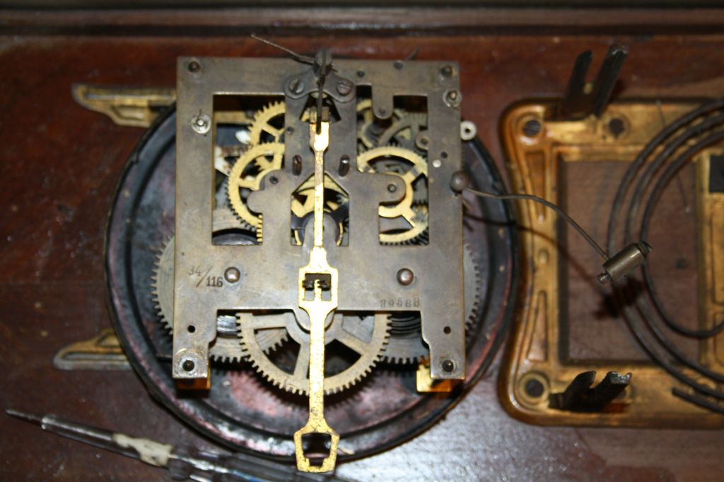

Witam serdecznie.
Jestem nowym użytkownikiem forum. Czy na podstawie zdjęć można uzyskać informacje czy jest to oryginalny mechanizm i z którego roku.

Czasem można :) Zależy to od jakości zdjęć i poziomu fałszerstwa :)

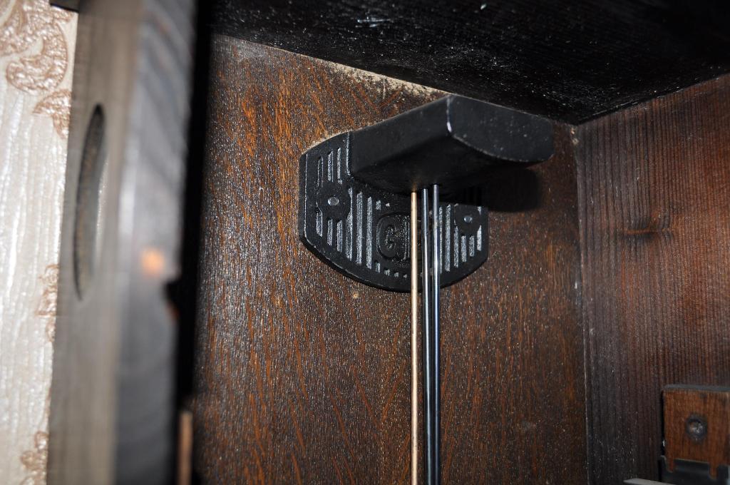

Też tak uważam. To jest mechanizm (i wieszak) firmy FMS (Mauthe), z podmienioną zawieszką wahadła. Pochodzi z początku XX wieku.
Tu widać oryginalną zawieszkę z ogranicznikiem patentu Kielmanna. Po Twojej pozostały tylko otwory na płycie. Wieszak jak widać jest taki sam.
Jest oczywiście możliwe, że zawieszka jest modelem przejściowym, fabrycznym.
Ale zegary ze zbliżonymi NS miały raczej takie.

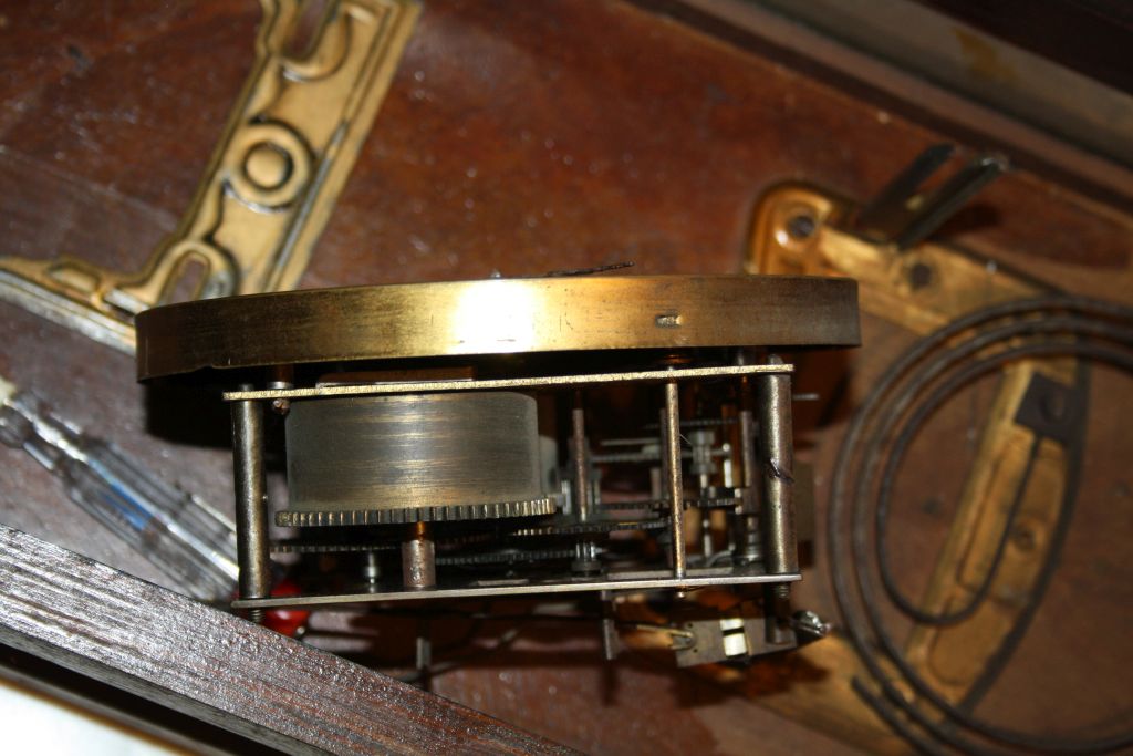

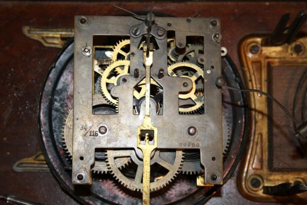

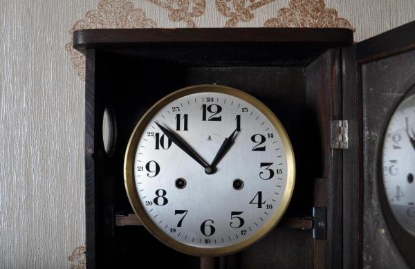

Jak powiększyć drugie zdjęcie to można zauważyć tak jak gdyby odręcznie wykryta data.Ja odczytałem 851 i litera R. Możliwe że na początku jest jedynka.

W tej chwili jego stan jest zupełnie inny. Szykowalem go do mycia i czyszczenia. Po kolei robiłem zdjęcia. Nigdy nie zajmowałem się zegarami. Dlatego nie ma nakrętek. W tej chwili jest umyty naoliwiony i o dziwo chodzi. Czeka mnie teraz renowacja skrzynki. Ma może ktoś zdjęcia mechanizmu szczególnie od strony gdzie jest napęd dzwonienia.
Ja niestety nie mam. Zdjęcia zamieściłem z internetu. Jest genialny sposób. Rób zdjęcia podczas demontażu. Dużo zdjęć.

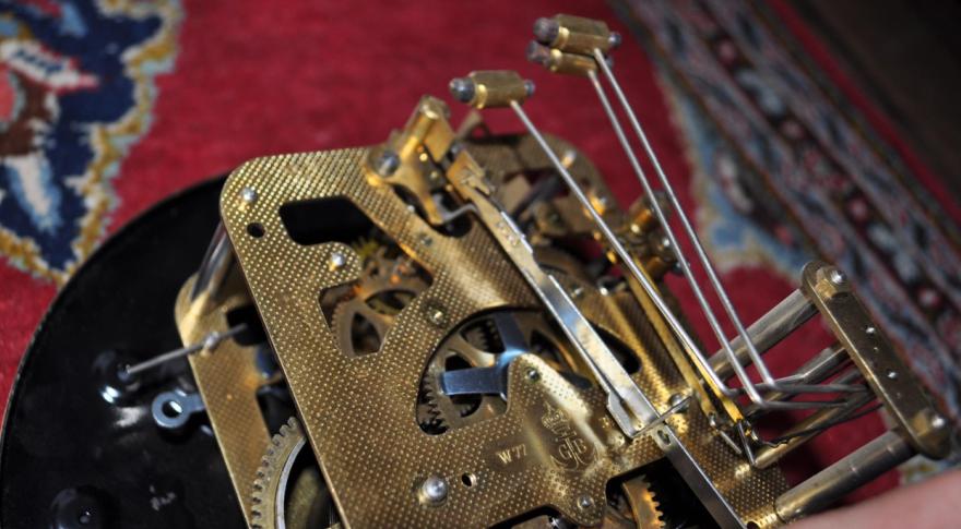

Witajcie proszę o pomoc w identyfikacji roku produkcji tego zegara oraz jego oryginalności. Co oznacza duża litera W77 ? ...
Nie widać tego na zdjęciach ale oznaczenie na mechanizmie jest następujące: 109/28 325 oraz 34 6.
Z góry dziękuję za odpowiedzi.
W77 to typ mechanizmu Junghansa. 34 6 to data produkcji - czerwiec 1936. 109/28 to ilość wahnięć na minutę i długość wahadła. 325 - nie wiem, jakiś podtyp mechanizmu zapewne.

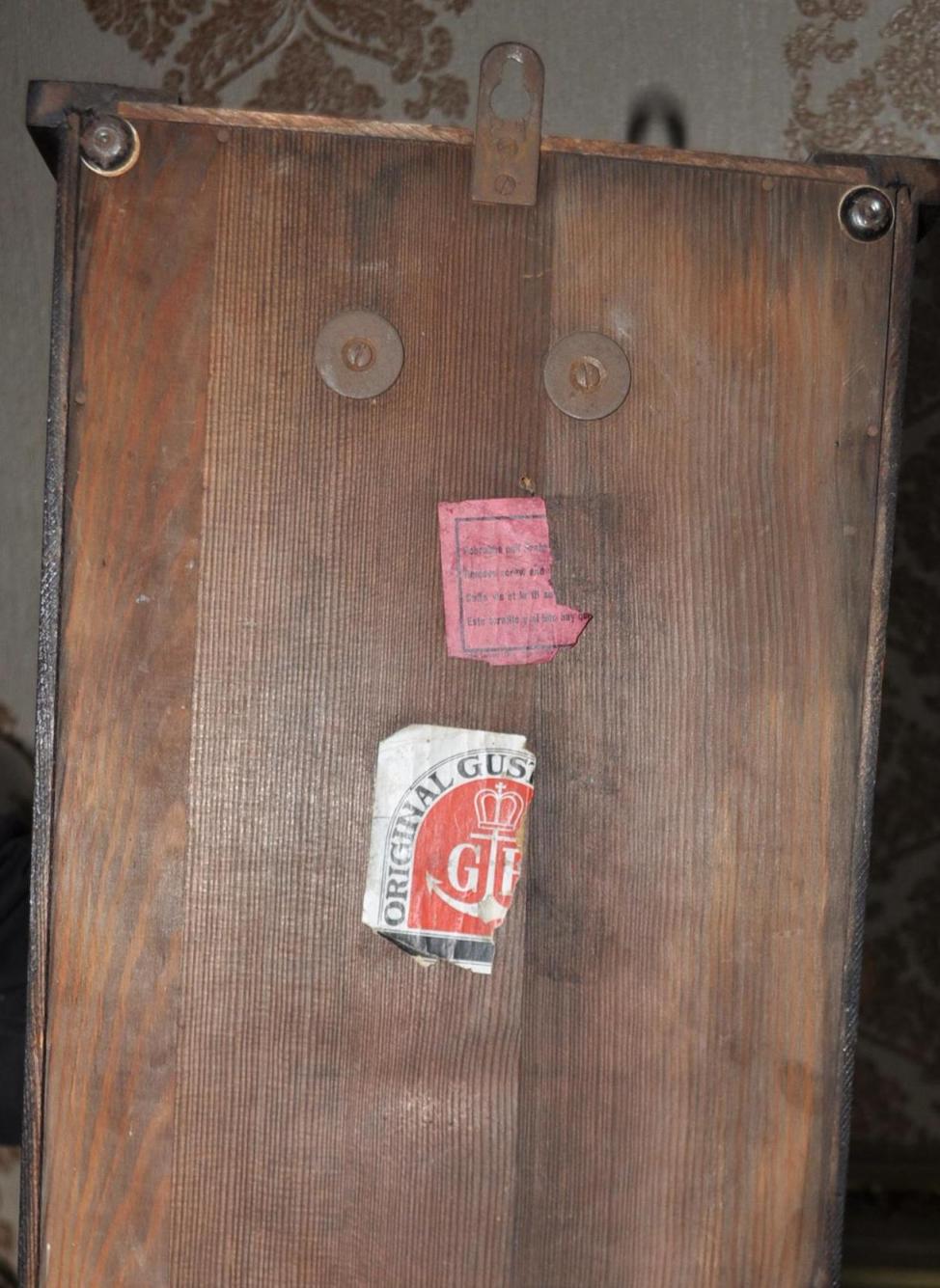

Mam jeszcze pytanie co oznaczają duże litery bez cyfr np. K lub M na tylnej ścianie mechanizmów GB oraz od kiedy stosowano naklejki świadczące o oryginalności zegarów Beckera na plecach skrzyń ?
To już ostra końcówka produkcji.
