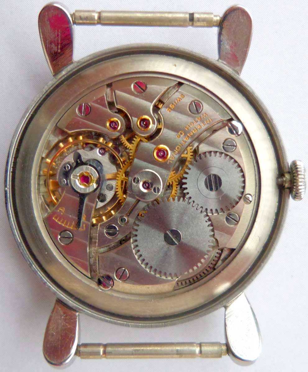

Dobry wieczór,
uprzejmie proszę o wskazanie z którego roku pochodzi werk IWC cal.89 o nr 1138769 i jeśli ktoś ma może jakieś katalogi o podpowiedź, czy zegarek (patrz zdjęcia) jest w oryginalnej kopercie od niego czy coś jest kombinowane.
Witam,
dane z tabeli,
Cal. Ext. Year Name Start End Qty. Min. Est. Max. Type Height Lig. S.pr. S.C. Jew. Other spec Comments Scheme 89   1947 cal. 89 - 12lig. INCA S.C. 1138601 1139800 1200 1200 1200 1200     12 INCA S.C.       original
a to tak przydatna stronka  http://www.iwcforum.com/Vintage_Catalogs.html
i jeszcze jedna http://drempee.atw.hu/iwcmovements
Edytowane przez So.Ry
Witam,
dane z tabeli,
Serdeczne dzięki wszystkim trzem Panom za info i ciekawe linki, zawsze można tutaj na kogoś liczyć. Pozdrawiam.

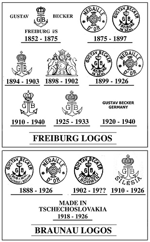

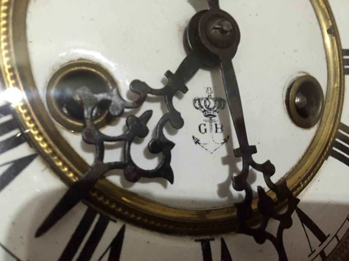

Mam pytanie, czy ktoś posiada numery seryjne Gustawa Beckera. Kolega posiada ściennego Beckera jako pamiątkę po ojcu i pytał mnie czy można ustalić wiek tego zegara. Tarcza zegara jest porcelanowa, sygnowana literami GB z kotwicą w środku i koroną nad. Jeśli możecie pomóżcie
Witam wszystkich.
Bez zdjęć będzie ciężko.
postaram się w ciągu tygodnia dołączyć, na razie mam kiepskie zdjęcie tarczy
Na mechanizmie jest sygnatura i oczywiście numer. Sam kształt sygnatury już plasuje zegar w odpowiednim przedziale czasu produkcji.
super bardzo dziękuję prześlę inne fotki jak je uzyskam . Pozdrawiam
Sygnatury na tarczy to całkiem inna bajka, nie uporządkowana tak dobrze jak te wybijane na płytach. Wskazówki sugerują przełom XIX i XX wieku. Ale do oceny niezbędne jest zdjęcie całego zegara, mechanizmu  i wieszaka.
