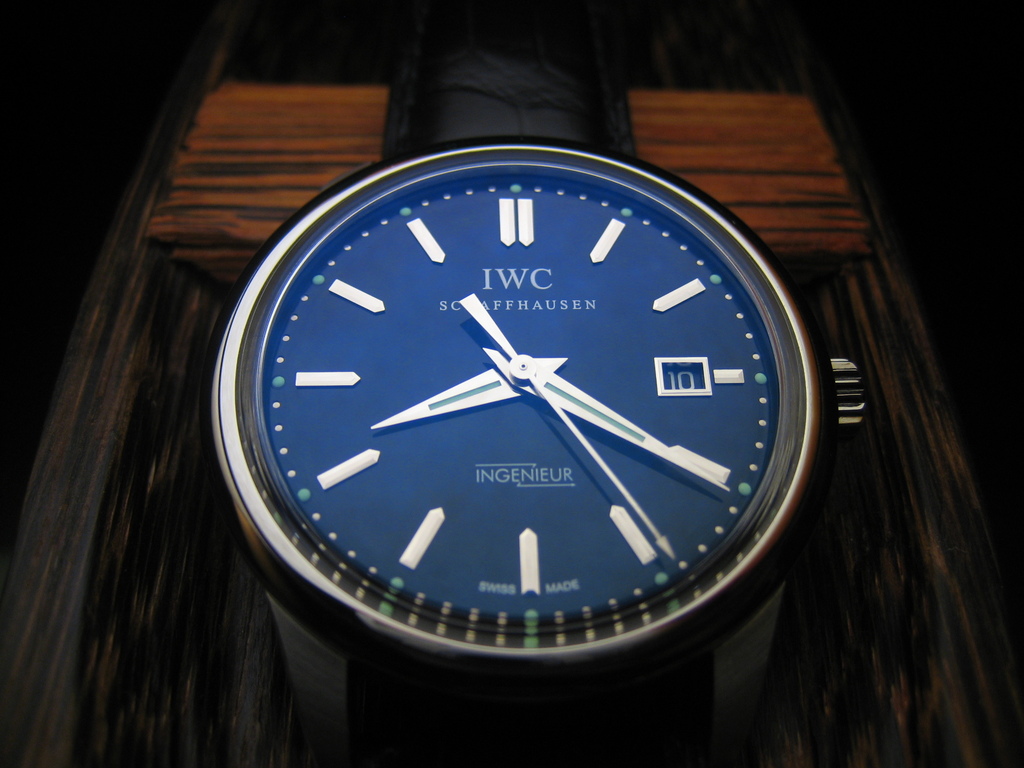

Od kilku dni moje oczy cieszy IWC Ingenieur Vintage. Wiem, że to niezbyt długi czas użytkowania zegarka, ale poczyniłem już pewne obserwacje i chciałbym się z Wami nimi podzielić. Na wstępie muszę przyznać, że nie przypuszczałem, iż przyjdzie mi recenzować najnowszy model ?Inge?. Kiedy planowałem zakup zegarka, brałem pod uwagę zupełnie inne opcje. W grę wchodził Rolex GMT Master II, Panerai Radiomir 00210 i jeden z Aquatimerów. Byłem już nawet bliski zakupu Radiomira, ale w Jansenie nie mieli tego modelu, który mnie interesował, a w Szwajcarii też trzeba było czekać. Mijały tygodnie, nadszedł marzec i wystawy w Bazylei oraz w Genewie. Gdy zobaczyłem nową kolekcję IWC ?Vintage?, byłem pod wrażeniem świetnej jakości wykonania oraz nawiązania do historycznych wartości, które tak bardzo sobie cenię. Nie pozostało więc nic innego jak uzbroić się w cierpliwość i poczekać aż nowe czasomierze pojawią się w sprzedaży. I już teraz mogę powiedzieć jedno ? warto było czekać.
Ingenieur Vintage jest absolutnie fantastycznym zegarkiem. Uwagę zwraca bardzo wysoką jakością wykonania właściwie we wszystkich aspektach. Koperta jest słusznych rozmiarów ? grubość: 14,5 mm, średnica: 42,5 mm. Pod tym względem przypomina mi Portugiesera z 7?dniową rezerwą chodu i jest tak samo perfekcyjnie wykonana. Wspaniale połączono powierzchnie satynowane z polerowanymi na wysoki połysk. Uszy są dość długie, ale wyprofilowane w taki sposób, aby całość bardzo dobrze układała się na nadgarstku, a noszenie zegarka było komfortowe. I tak właśnie jest ? ?Inge? idealnie przylega do ręki, nic nie odstaje, nie przeszkadza. Chwilami można zapomnieć o tym, że ma się czasomierz na ręku. Wysoko oceniam też jakość wykonania tarczy. Sporo już w swoim życiu widziałem ? nawet bardzo cenionym producentom zdarzały się wpadki ? a to przytrafił się nierówno przyklejony indeks, albo przekrzywione cyfry w okienkach datownika. Nie wspominając już o tym, że ustawienie wskazówek w taki sposób, aby podczas pracy zegarka wskazówka minutowa idealnie pokrywała się z każdym indeksem gdy sekundnik znajdzie się na godzinie 12, bywało drogą przez mękę, a niejednokrotnie okazywało się niewykonalne. Tego typu wad w ?Inge? nie znajdziecie. Mam w sobie coś z malkontenta, czepiam się szczegółów na które być może inni ludzie nie zwróciliby uwagi jednak w jakości wykonania tego zegarka nie znalazłem niczego do czego mógłbym się przyczepić. Wskazówki oraz indeksy godzinowe, mają nałożoną warstwę luminescencyjną, która w nocy świeci bardzo wyraźnie umożliwiając łatwy odczyt godziny. Koronka jest zakręcana co zapewnia wysoki komfort jej obsługi. Tego na przykład nie mogę powiedzieć o Portuguese Automatic w którym koronka jest na wcisk, a że jest masywna, to nieraz miałem problem z jej wyciągnięciem, bo ześlizgiwały mi się palce. Również datownik działa tak jak powinien - zapomnijcie o powolnym przesuwie tarczki. Gdy jest północ, to przeskok daty następuje natychmiast. Pozytywne dopełnienie całości stanowi... przeszklony dekiel. Co prawda niektórzy mają za złe IWC, że czasomierz nie został wyposażony w dodatkową kopertę zabezpieczającą i nie ma pełnego dekla. Najważniejsze, że został zachowany design pierwowzoru (fotka poniżej),
a przeszklony dekiel daje możliwość obserwowania pracy mechanizmu. Dla mnie jest to zdecydowanie ciekawsze niż szczycenie się odpornością na działanie silnych pól magnetycznych, na które zegarek i tak nigdy nie będzie narażony. Przyjrzyjmy się zatem mechanizmowi.
80111
Producent zastosował werk 80111, który jest nowym wcieleniem 80110 choć trudno w tym przypadku mówić o rewolucyjnych zmianach. Właściwie to w ogóle trudno mówić o jakichkolwiek zmianach. To z czym mamy do czynienia jest w gruncie rzeczy kosmetyką ograniczającą się do różnic w wymiarach piniona, a podyktowaną użyciem dodatkowej wewnętrznej koperty w zegarku wyposażonym w kaliber 80110.
Podstawowe parametry tych mechanizmów to: średnica 30 mm, grubość 7,3 mm, 44 godziny rezerwy chodu, 28800 vph przy częstotliwości 4 Hz, 28 kamieni. 80111 idealnie wpisuje się w techniczny charakter Ingenieura. Nie posiada żadnych wykwintnych zdobień, bo też ich nie potrzebuje. Wygląda tak jak powinien czyli dość surowo. Co więc otrzymujemy ?. Przede wszystkim zintegrowany system absorpcji drgań zrealizowany przy pomocy sprężynującego mostka umieszczonego pod rotorem. Rozwiązanie to zwiększa odporność werku. Płyta oraz części mechanizmu (oczywiście nie wszystkie) pokryte są niklem. Po trosze ze względów historycznych, ale przede wszystkim jakościowych, zastosowano system naciągu opracowany przez Alberta Pellatona. Za tym rozwiązaniem przemawia sprawdzona w działaniu konstrukcja, niezawodność oraz łatwość serwisowania. Producent wskazuje na wysoką efektywność działania naciągu co ma potwierdzenie w praktyce i jest szczególnie istotne, gdy czasomierz nie ma kilku dni rezerwy chodu, a jego użytkownik prowadzi raczej anemiczny tryb życia. Zerknijmy na grafikę konstrukcji...
Tak prezentuje się cały system naciągu. Ja w opisie ograniczę się do elementu, który sprawia, że praca rotora jest przekazywana na przekładnię kół zębatych aż do koła zapadkowego. Poszczególne elementy oznaczyłem cyframi tak, aby łatwiej można było powiązać je z dalszym opisem.
Rotor przymocowany jest do charakterystycznej krzywki (1) umieszczonej pomiędzy dwoma rubinowymi wałkami (2,3). Ruch wahnika powoduje ruch krzywki, która z kolei sprawia, że płytka mechanizmu porusza się - punkt mocowania płytki, a zarazem jej oś oznaczyłem cyfrą 4. Jeżeli płytka porusza się w kierunku koła naciągowego (7) wówczas ramię mechanizmu (5) blokuje się na zębie koła naciągu natomiast dłuższe ramię (6) ześlizguje się zgodnie z kształtem zębów poruszając się ku górze aż do osiągnięcia maksymalnego przybliżenia rubinu oznaczonego cyfrą 2. Dalszy ruch rotora skutkuje odsuwaniem się płytki od koła naciągowego co sprawia, że dłuższe ramię (6) blokuje się na zębie koła naciągowego natomiast krótsze ramię (5) ześlizguje się po zębach. Łatwiej będzie zrozumieć zasadę działania tego mechanizmu patrząc na model...
Świetna konstrukcja. Na zakończenie wspomnę o dokładności czasomierza. Z moich początkowych obserwacji wynika, że odchylenie dobowe wynosi +3 sekundy jeżeli zegarek odkładany jest tarczą do góry. Przy tarczy skierowanej do dołu, odchylenie dobowe osiąga wartość +2 sekundy. W innych położeniach (koronka do góry, koronka do dołu) jeszcze "Inge" nie testowałem. Mam na względzie to, że zegarek jest nowy więc musi się "rozchodzić".
Napisałem już tyle superlatyw pod adresem Ingenieura Vintage, że zaczynam zastanawiać się czy można oczekiwać czegoś więcej. Hmm, można :!: :lol:. Przydałoby się zapięcie typu folding clasp zamiast klamerki choć muszę przyznać, że klamerka jest bardzo dobrze wykonana i całkiem komfortowa w użytkowaniu. Na pewno przydałby się wskaźnik rezerwy chodu, ale pod warunkiem, że producent umieściłby tę komplikację na werku. Tarcza jest doskonała i wrzucanie na nią czegokolwiek więcej, popsułoby estetykę zegarka. Co by nie mówić jestem pewien, że w relacji jakość/cena jest to najlepszy czasomierz spośród wszystkich jakie do tej pory miałem.
