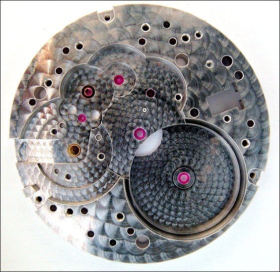

LukasS 4 #1 Napisano 1 Grudnia 2005 Gdzie jest niby ta "CÓtes de Genève", co to w ogóle znaczy? Sam sobie muszę odpowiadać na pytania. "Cote de Geneve: Parallel stripes of arcs are created with a round wooden lap charged (impregnated) with a mild abrasive such as emery. Generally applied to bridges. Each line (stripe) is generated by gently applying the lap and moving the surface along by hand at a steady pace. The machine is then indexed for the next stripe and the process repeated. I have a short video of this process coming in a future article. Visible steps between stripes, and overlap of the arcs are to be avoided. Also known as Geneva waves, and Geneva stripes." http://www.timezone.com/library/rdnotebook/200408299461 Czyli to są te ozdobne kółeczka?Chociaż nie, mają być okrągłe pasy, linie. Wciąż nie kapuje i nie wiem gdzie to jest na ML'ach. 0 Udostępnij tę odpowiedź Odnośnik do odpowiedzi Udostępnij na innych stronach
michalop 232 #2 Napisano 1 Grudnia 2005 wpisać w wyszukiwarce forum pasek genewski http://www.zegarkiclub.pl/forum/search.php?mode=results przeczytać wyniki np. takie http://www.zegarkiclub.pl/forum/viewtopic....k+genewski#2934 przedstawiony przez Ciebie na zdjęciu sposób wykończenia to "perlage"... ponieważ przypominają perły. ze względu na łatwiejsze wykonanie stosuje sięczęsto na wewnętrznych częściach mech. lub np. jak w tym wypadku od str. tarczy. pasek genewski to oczywiście paski (jak w podanym przeze mnie linku.)dziś mają funkcję ozdobną , ale kiedyś służyły poprzez ich fakturę do wyłapywania i zatrzymywania drobinek zanieczyszczeń wewnątrz mechanizmu. w ten sposób nie dostawały się one na trybiki i wypełnione olejem gniazda kamieni) piotrek 0 https://www.instagram.com/watchmypen/ Udostępnij tę odpowiedź Odnośnik do odpowiedzi Udostępnij na innych stronach

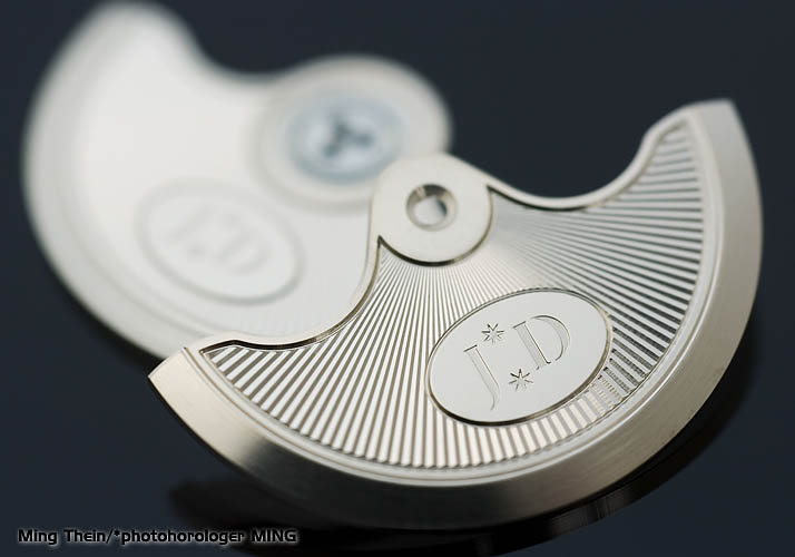

Władek Meller 328 #6 Napisano 1 Grudnia 2005 Ja to jestem - znowu się nie zgadzam.Teraz z Piotrem.Na tym zdjęciu widać następujące wykończenia powierzchni:- "genewski perłowy"- "genewski liniowy"- "genewski kołowy"- promienisty (końcówka wahnika)Ten "genewski perłowy" to dzieli się jeszcze na:- zwykły - taki jak na obrazku - kołowy - jeśli "perełki" układają się w koło- liniowy - jeśli "perełki" układają się w linieNa pewno także brakuje wykończenia "ślimakowego", którym najczęściej dekoruje się koło płaskie. Piotr - czy możesz pokazać zdjęcie ?Czy są jeszcze inne ?Czy dobrze zrobiłem systematykę ???Kto ma coś na myśli ?O ile dobrze wiem, to w polskim języku zawodowym jeszcze nie przypisano jednoznacznie określeń dla poszczególnych wykończeń powierzchni - teraz właśnie - w tych postach te określenia tworzymy.Ja posiłkuję się tłumaczeniem języka francuskiego, którego nie umiem.Władek 0 Udostępnij tę odpowiedź Odnośnik do odpowiedzi Udostępnij na innych stronach

michalop 232 #8 Napisano 2 Grudnia 2005 Na pewno także brakuje wykończenia "ślimakowego", którym najczęściej dekoruje się koło płaskie. Piotr - czy możesz pokazać zdjęcie ? proszę bardzo szlify widoczne na zdjęciu ślimakowygenewski liniowy w tym przypadku zwany glashuckim liniowymgenewski perłowy+ grawerowany mostek balansu (w sumie też roszaj wykończenia powierzchni) piotrek 0 https://www.instagram.com/watchmypen/ Udostępnij tę odpowiedź Odnośnik do odpowiedzi Udostępnij na innych stronach

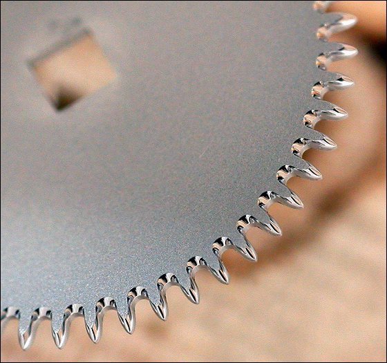

michalop 232 #9 Napisano 2 Grudnia 2005 jako inne odmiany wykończenia powierzchni mechanizmu można wymienić szlif słoneczny - tak jak promienisty (widoczny na zębatce)szlif zwykły (sam sobie nazwałem - widoczny na płytce mechanizmu)polerowanie lustrzane (tzw. "czarne" - łby śrub i regulator czasem krawędzie boczne lub załamania krawędzi oraz małe elementy często również koło płaskie) guilosziowanie w tańszych mechanizmach występije czasem zwykłe matowienie powierzchni poprzez piaskowanie (nie wiem jak to nazwać - piaskowanie ale nie piaskiem tylko malutkimi szklanymi perełkami - niem. perlstrahlen) 0 https://www.instagram.com/watchmypen/ Udostępnij tę odpowiedź Odnośnik do odpowiedzi Udostępnij na innych stronach

LukasS 4 #11 Napisano 2 Grudnia 2005 A więc mówiąc:Czyli to są te ozdobne kółeczka?Chociaż nie, mają być okrągłe pasy, linie. Trochę racji miałem. - "genewski perłowy"- "genewski liniowy"- "genewski kołowy" Dzięki. 0 Udostępnij tę odpowiedź Odnośnik do odpowiedzi Udostępnij na innych stronach
Władek Meller 328 #12 Napisano 2 Grudnia 2005 To zaczyna ładnie wyglądać.Czy można zrobiś systematykę i z obrazkami umieścić na forum twórczym - bo moim zdaniem warto i 90% już jest zrobione.Bo jak nie, to wstawię na stronę sklepową: www.zegarki.info.pl Władek 0 Udostępnij tę odpowiedź Odnośnik do odpowiedzi Udostępnij na innych stronach

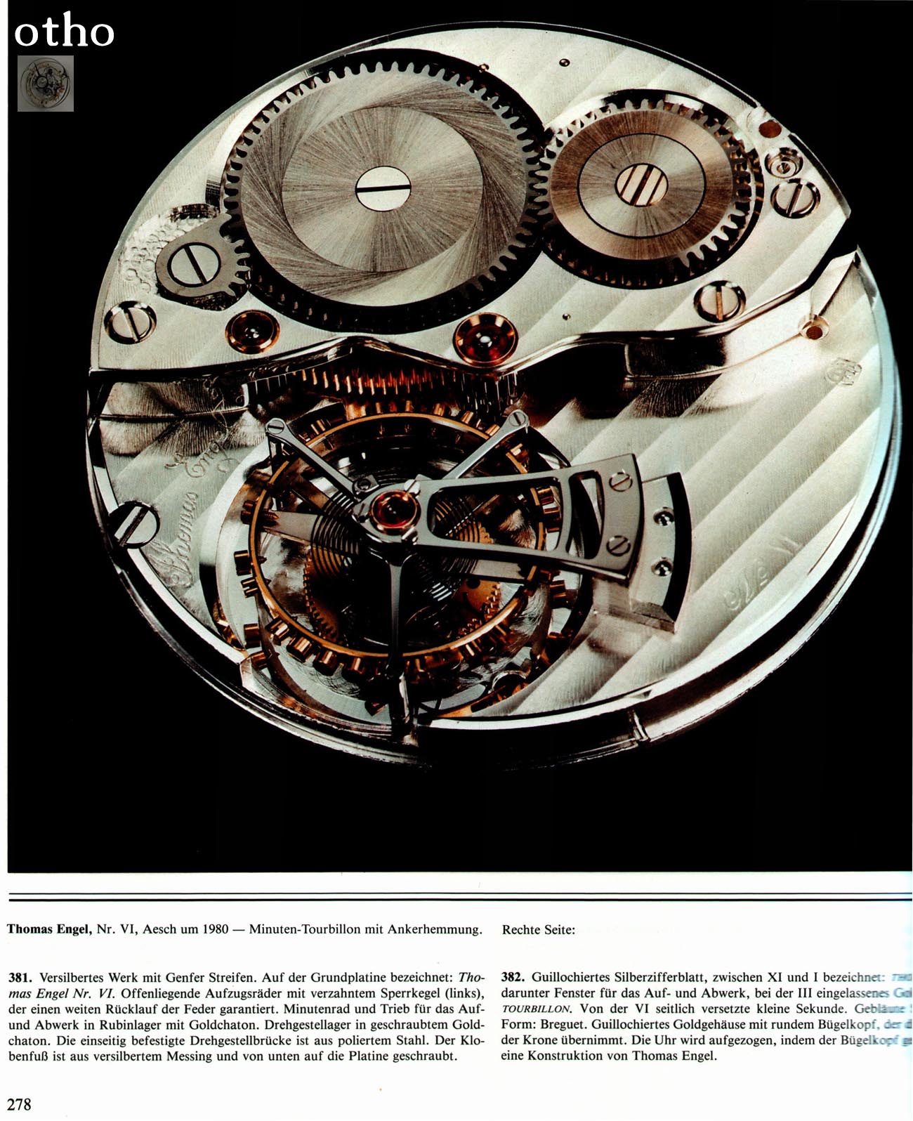

otho 2 #14 Napisano 2 Grudnia 2005 A są i takie, jak w tym Engel'u (oba kółka przekładni):http://img255.imageshack.us/img255/3998/engel36gx.jpgTo taki mix 0 Udostępnij tę odpowiedź Odnośnik do odpowiedzi Udostępnij na innych stronach

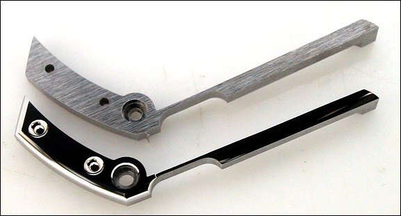

michalop 232 #21 Napisano 2 Grudnia 2005 jeszcze dla lepszej ilustracji wspomniane wcześniej lustrzane polerowanie (ang. black polish) i połączenie z matową ("piaskowaną" - jak wspomniałem wcześniej szklanymi kulkami) powierzchnią może jeszcze przykład do : genewski perłowy kołowy piotrek 0 https://www.instagram.com/watchmypen/ Udostępnij tę odpowiedź Odnośnik do odpowiedzi Udostępnij na innych stronach

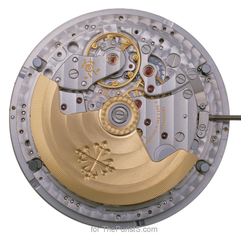

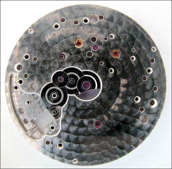

otho 2 #22 Napisano 2 Grudnia 2005 Nietypowy kołowy nachodzący:a tu 4 opisane już typy na 1 fotce: 0 Udostępnij tę odpowiedź Odnośnik do odpowiedzi Udostępnij na innych stronach
