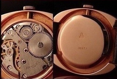

Moja Raketa 2609.HA ma rezerwe chodu 44-46h, śpieszy się 17-20s/dobę. Czy jest to dobry wynik dla tego werku? Czy istnieje techniczna możliwość regulacji jego dokładności?
to dobry wynik jak na rakiete. Technicznie jest możliwa regulacja, jak tego dokonać możesz poczytać na forum, używając "szukaj". Jak możesz to wstaw fotke mechanizmu, chciałbym zobaczyć coś.
Sam się nie odważę, może kiedyś, teraz to preferuje jeszcze wizytę u zegarmistrza:) Pytanie tylko, czy ma sens tzn. jaki najlepszy wynik można realnie uzyskać?
Przyznam, że jeszcze nie otwierałem, ale mam fotkę werku takiego samego zegarka od życzliwych forumowiczów.
