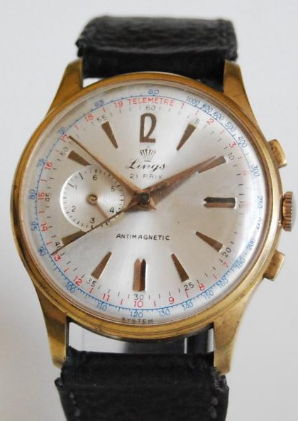

post-23586-0-41633500-1331223513.jpg<

Z zewnątrz bardzo ciekawie wyglądający zegarek, ale w środku słabiutki mechanizm (nie znalazłem firmy) najprawdopodobniej z wychwytem kołkowym i prymitywną stop sekundą, która zastępuje tu chronograf potrzebny do telemetru. Zagadkowa mała tarczka wygląda na rezerwę chodu, ale przy tym zegarku nic pewnego nie można powiedzieć. Jeżeli chodzi o wyregulowanie zegarka, to może być trudne, gdy wychwyt kołkowy jest już zużyty.
Piotr Ratyński
Wszystko się zgadza z zewnątrz zegarek robi spore wrażenie głównie za sprawa tarczy i designu który naśladuje rasowego chronografa jednak mechanizm to cieniutka maszynka do tego bardzo awaryjna. Miałem kilka razy ten zegarek w rękach i na pierwszy rzut oka jest dość ciekawy może dlatego osiąga dość spore ceny na allegro, widziałem dziś identycznego, za którego ktoś proponuje 380zł :). Więc jest to wg. mnie najdroższy kołek jaki do tej pory widziałem. Ale nie martw się wszyscy popełniamy błędy zwłaszcza gdy nam się coś spodoba lub zwęszymy okazję.Mam tylko nadzieje że nie przepłaciłeś :)
