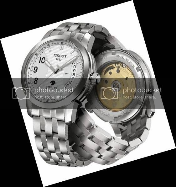

Zegarek wygląda tak:
Zdjęć werku nie mam, ale i tak nie chcielibyście tego oglądać. Temat napisałem z ciekawości, bo zastanawiam się co skłoniło Tissota, żeby włożyć to "coś" do środka. W sumie wykonanie koperty i tarczy jest super, cena też, a w środku taka niespodzanka :)

Autokwarc jest w tej wersji:
Natomiast przy zegarku, o który pytam jest napisane PRC200 AUTOMATIC CHRONOGRAPH (EXCLUSIVE MOVEMENT)

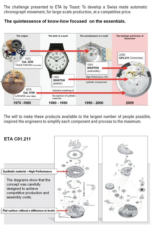

ETA C01.211
średnica 31mm
wysokość 8,44mm
rezerwa chodu 46h
184 części
system Nivachoc B1
___
Mechanizm zbudowany na podstawie werków 2250 z Tissota Astrolon oraz Lemanii 5100,
wykorzystujący plastikowe elementy znane z zegarka Swatch Automatic z 1991 roku.

TomASH - dzięki za info, zdążyłem już trochę poczytać na WUSie, a nie zauważyłem, że coś się dzieje w wątku. Cały czas zastanawia mnie skąd na deklu te 888 ? Poza tym przyznać trzeba, że jak na Etę wygląd mocno surowy.

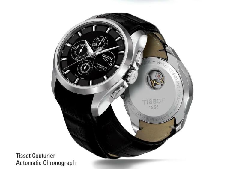

Ten zegarek z twojej fotki wygląda o niebo lepiej, tym bardziej, że mechanizmu nie widać ;)
No właśnie. Producenci powinni sobie czasem darować te przeszklone dekle (szczególnie w zegarkach budżetowych, gdzie jakiekolwiek zdobienia to luksus).
Nie rozumiem w czym piękny metalowy dekiel jest gorszy od widoku blaszanego maszkarona pokazanego powyżej ;)
Czas jest wielkim nauczycielem ale niestety zabija wszystkich swoich uczniów.
Nic, tylko się z lafertym zgodzić, zresztą z murderotic też - na zdjęciu TomASH'a wygląda dużo lepiej... No i jeszcze jedna uwaga "na minus" ten Tissot to zegarek "w stylu Michelin" mocny "grubas" - na nadgarstku wygląda jak mała opona...

Zgadzam sie z przedmówcami, że pewnych mechanizmów pokazywać się nie powinno ;) - szczególnie gdy są tak ascetyczne jak nowy c01.211 (moje rozwiazanie tego problemu na koncu). Gdy pierwszy raz zobaczyłem ten mechanizm - pomyślałem, że tissot wybrał "easy way". Natomiast mechanizmy z Chin tak nie wyglada... - zawsze są jakieś fikuśne wzorki na wachniku i ostre kaleczące wykończenie. Osignięte uproszczenie konstrukcji bez zmiany funkcjonalności mechanizmu z chronografem należy uznać za sukces - szczególnie biorąc pod uwagę 2000zl różnicy.
Sam zegarek wyposażony w c01.211 (myślę o modelu PRC 200 automatic z czarną tarcza) prezentuje sie naprawdę bardzo dobrze. Gdybym miał wybierać pomiędzy quartz, auto-quartz czy surowym ale jednak mechanicznym c01.211 zdecydowanie wybrałbym ten ostatni - na przeszkleniu zawsze można cos nakleić - np. zdjęcie ulubionej aktorki, numery kont, lub foto ?ładnego mechanizmu... :rolleyes:

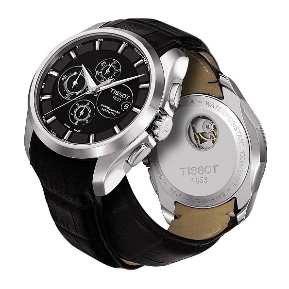

Refleksje sa różne- fakt jest taki, że ta C01 ma dość ciekawą historie i koncepcję (księgową jak mniemam). Czy ja dobrze domniemywam że plastikowa to jest ta "nakładka" na dolną płytę zastepująca górną metalową płytę? Jesli tak; to czy górne czopy wałków kręcą sie w łożyskach plastikowych?! Jesli to teflon to jeszcze by uszło na jakiś czas- 10-15 lat?
Czy ktos z kolegów rozbierał to dokładniej? Bardzo mnie to ciekawi jak to jest wykonane.
Ponadto mam drugie pytanie: w jaki sposób otwiera się kopertę Coutourier'a jesli nie ma tam gniazd na klucz na dekielku? Czy jest wciskany dekiel czy też najpierw zdejmowana jest górna pokrywa ze szkiełkiem? Bądź co bądź ma szczelność 100m.
