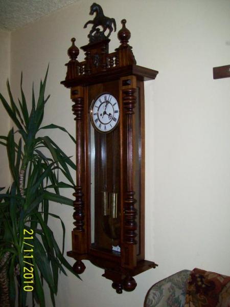

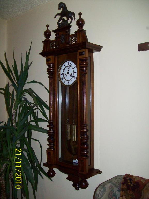

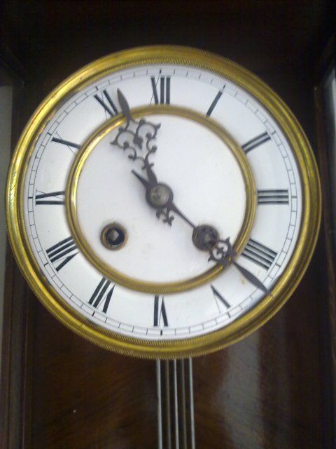

Witam! Jestem w posiadaniu URANI nr 13279.Czy kolega AK 6803 mógłby powiedziec mi z którego roku jest ten zegar?
Edytowane przez Pawlik
Nie liczyłbym. Ale zdjęcia skrzyni i mechanizmu pozwolą na przybliżenie datowania...
Piotr
Proszę bardzo,oto zdjęcia mojego "nowego członka rodziny",post-33487-0-04875100-1297074917_thumb.jpg,post-33487-0-56939600-1297074929_thumb.jpg
Wyglada na początek XX wieku. To był złoty okres koni i orłów na koronach. I pasuje...Firma nie działała zbyt długo - 17 lat, aczkolwiek można też przyjąć że tylko 12 - od 1900 roku (jest notatka w Deutschen Uhrmacherzeitung z 1.02.1900 o przeznaczeniu budynku byłej przędzalni w Pełcznicy na siedzibę nowo założonej firmy Urania). Nie wyprodukowała ona zbyt wielu zegarów jak można sądzić i trudno coś powiedzieć o datowaniu na podstawie numerów seryjnych.

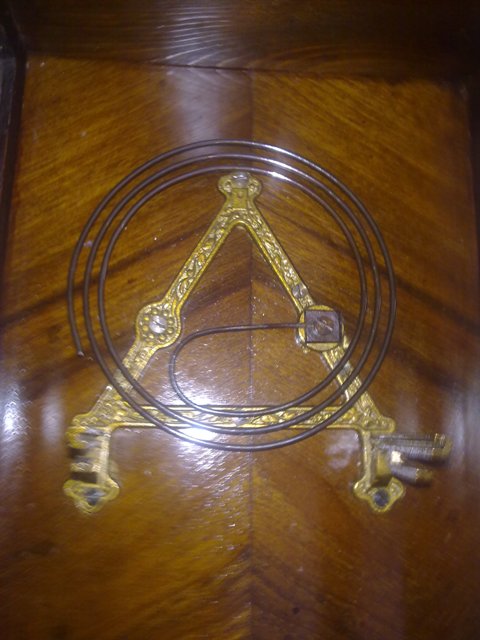

Witam serdecznie.W mojej URANI jest wychylnik porcelanowy.Chyba strzelilem babola i dołączyłem zdjęcia kolegi jaha, za co serdecznie przepraszam

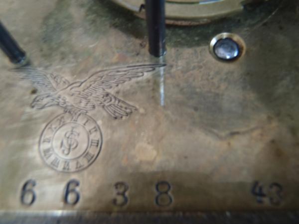

Witam.
Również jestem w posiadaniu zegara firmy Solch&Jackel ???????
Czy ktoś może pomóc
- czy to rzeczywiście ta firma ?
- jaki może być rocznik ?
Z góry dziękuję.
Napisano (edytowane)
Tak - logo orzel trzymajacy tarcze zegara z SJ w tarczy jest chyba najstarsze.
Pozniej bylo to samo tylko bez SJ w tarczy. a jeszcze pozniej byly tylko skroty i kombinacja SJ, z opisem Freiburg lub bez.
Nie widzialem ze duzo zegarow SJ i nie potrafie powiedziec czy wieszak pochodzi od SJ,
w pozniejszych tak ok pol miliona wieszaki byly w ksztacie owalnej (aczkolwiek z podobnym ornamentem), powiedzy litery Omega, z polaczonym dolem.
Rocznik? Trudno precyzyjnie. Firma istnieje od 1871 roku. Jesli przyjac ze trzymala numeracje to twoje przypadaloby bardzo przed 1880 rokiem.
Co kloci mi sie ze wzorem skrzyni. Po skrzyni, to typowy 1890 (z duzym + lub bardzo malym - :) ) - ale jesli to nie wieszak SJ to mozemy sie nie sugerowac wygladem skrzyni.
Nie twierdze, ze tak jest - po prostu nie mam zaobserwowanych wiecej przykladow, aby to potwierdzic lub wykluczyc.
Moze inni powiedza - dodadza cos wiecej?

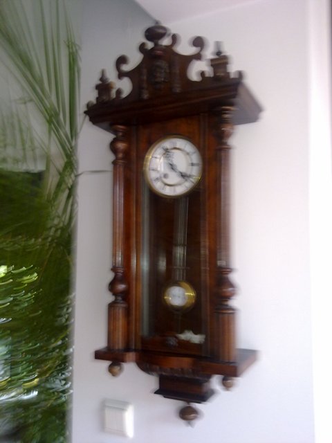

Pozwolę sobie przesłać zdjątka innego , który również wisiał ( od roku) krzywo.
Ale t w weekend.
Jeszcze raz dzięki!!!

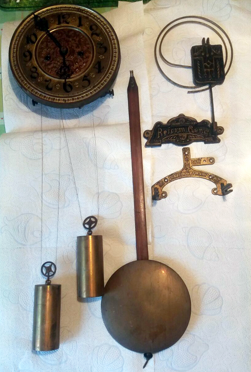

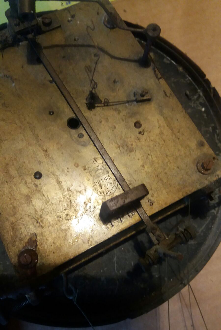

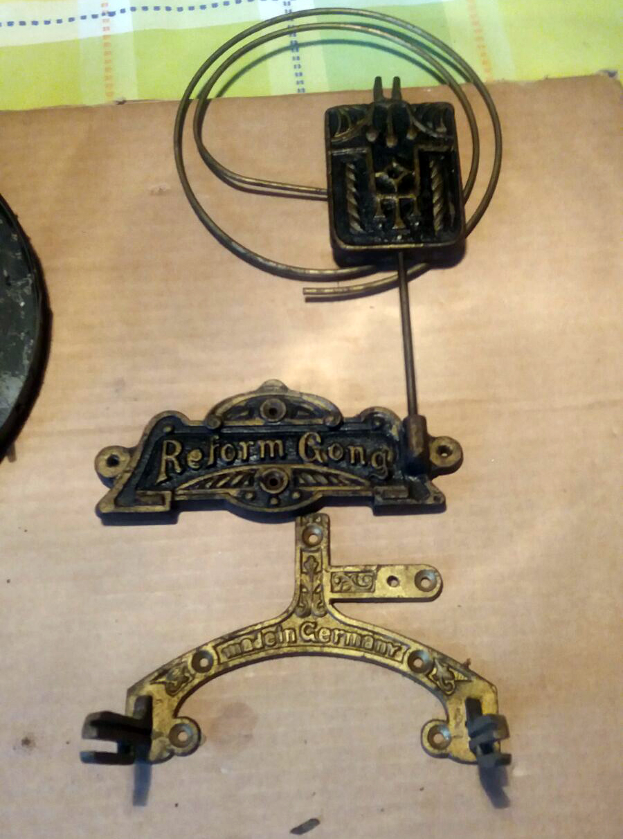

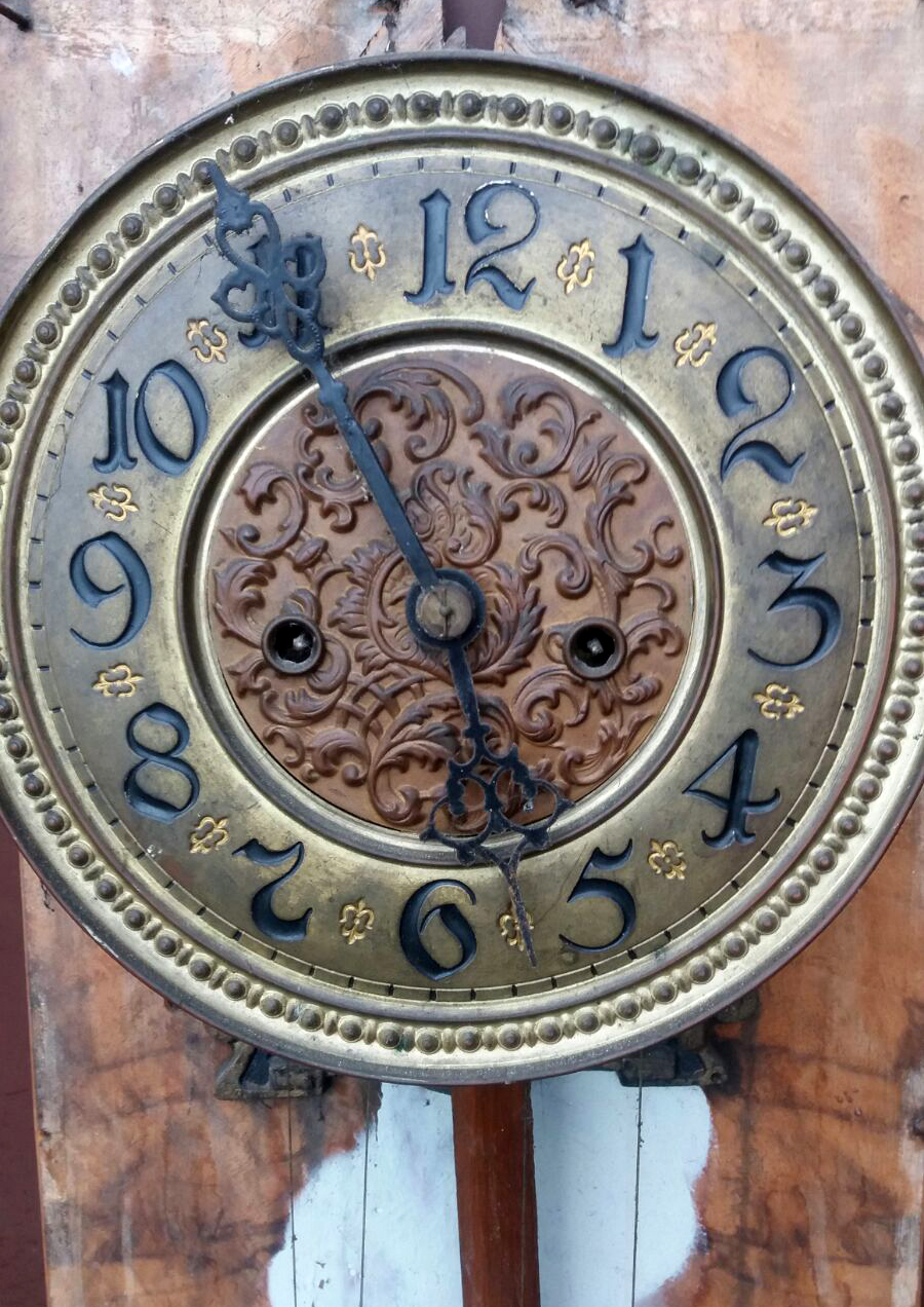

Witam,
robiąc porządki na stryszku znalazłam takie oto wnętrzności zegara zamontowane na wiekowej desce. Była ponoć skrzynka do niego ale ktoś kiedyś chciał ją odrestaurować i słuch po niej zaginął.
Szukając w sieci coś na temat tego znaleziska trafiłam na ten portal.
Wiem że mechanizm jest chyba firmy Urania ale czy to jest oryginał ? Czy to jest komplet czy jakiś składak? może powiecie mi coś więcej na jego temat.
Numer wybity na tylnej ściance to 17023. Nie znalazłam też nic na temat nazwy REFORM GONG.
