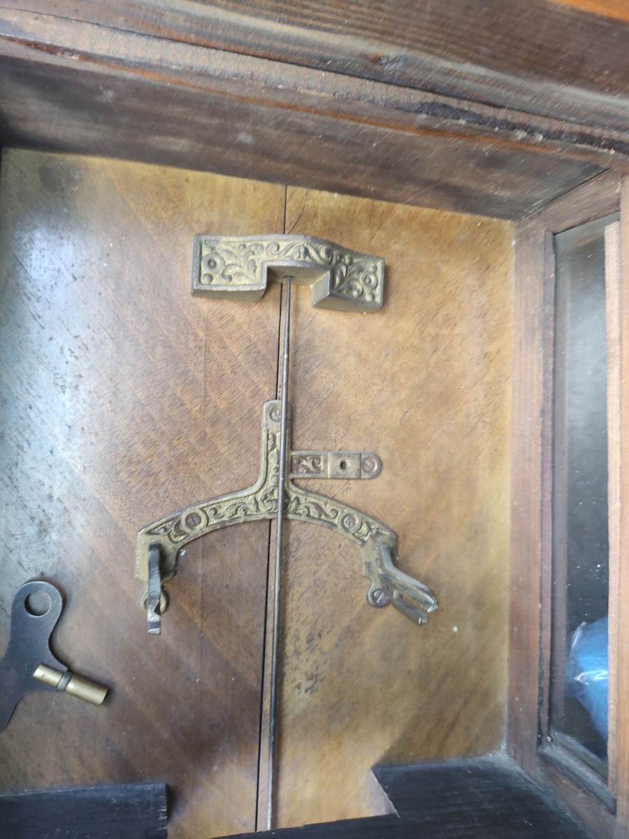

Ale to pytanie jest ?

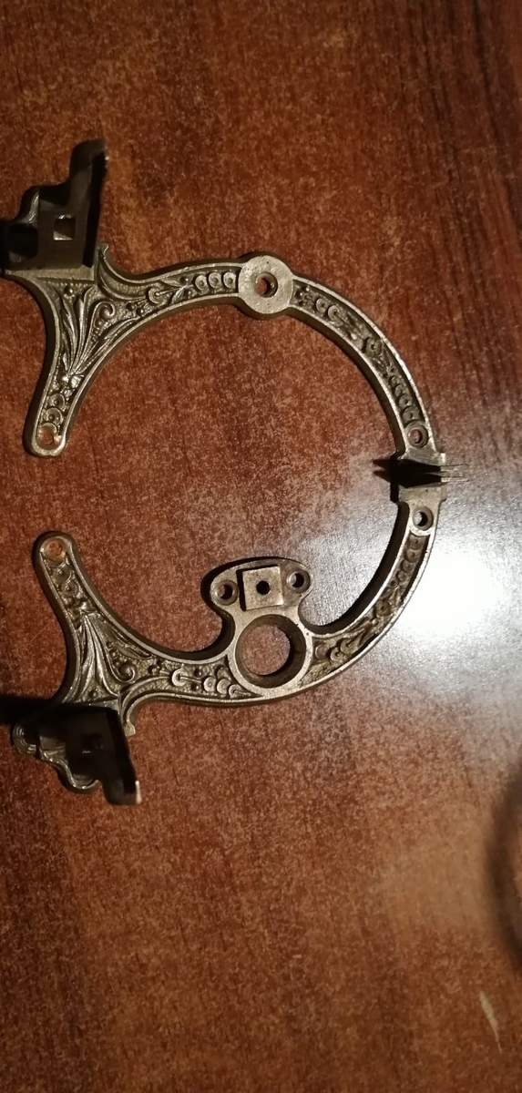

Jeśli tak - to jest to wieszak od Hermanna Braukmanna (sprężyna) .... po ingerencji dość znacznej.
Edytowane przez Yahagi
  W dniu 4.07.2011 o 08:27, januszp napisał(-a):
- czy to rzeczywiście ta firma ?
- jaki może być rocznik ?
Tak - logo orzel trzymajacy tarcze zegara z SJ w tarczy jest chyba najstarsze.
Pozniej bylo to samo tylko bez SJ w tarczy. a jeszcze pozniej byly tylko skroty i kombinacja SJ, z opisem Freiburg lub bez.
Nie widzialem ze duzo zegarow SJ i nie potrafie powiedziec czy wieszak pochodzi od SJ,
w pozniejszych tak ok pol miliona wieszaki byly w ksztacie owalnej (aczkolwiek z podobnym ornamentem), powiedzy litery Omega, z polaczonym dolem.
11 minut temu, Yahagi napisał(-a):
To duzy wieszak od zyłkowego
Ja mam ten wieszak przy HB bodaj 2 razy...
Uważasz, że z jakim zegarem miałby się pojawić .... S&J ?
Dlaczego tak uważasz (?). Nie spotkałem u nich takiego...
Osobiście chyba nie widziałem numerowanego mechanizmu tej firmy powyzej 255 xxx.
Ale naturalnie mogę być w błędzie...
Taka ciekawa Urania się trafiła...
Zegar - jak zegar... Ślązak po prostu.

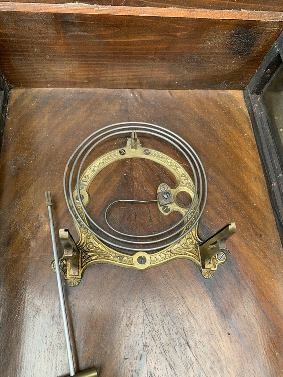

Ale gong prętowy w Uranii ??
Hmm...
Przeróbka.
Puste gniazdo po śrubie do gongu spiralnego? Nie daliby innego uchwytu?
A sztaba gongu przy okazji spina rozłażące się dechy pleców, a więc przyjemne z pożytecznym.
Taka jest moja koncepcja.
Hmmm... no nie wiem. Archiwa przypadków Uranii mam bardzo szczupłe, więc trudno się mądrować...
Ale odnoszę wrażenie, że na tym etapie Urania poszukiwała jakiegoś 'alternatywnego rozwiązania' dla gongów.

Potem jeszcze raz widzę Union Gong w Uranii 2-młotkowej.
Nie mam pojęcia... zbieram dopiero jakieś'tam wstępne informacje o Uranii. Może ktoś jest bardziej zorientowany.

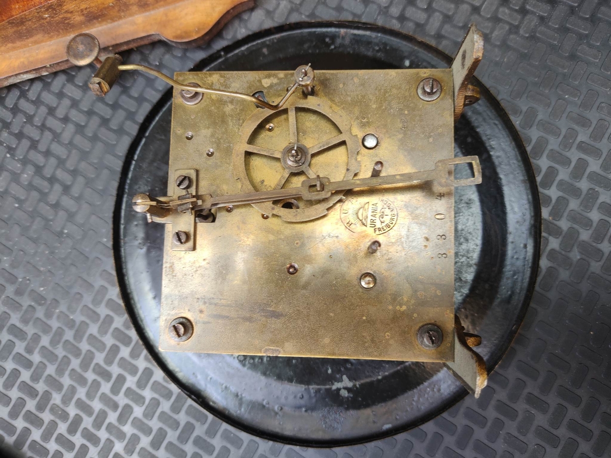

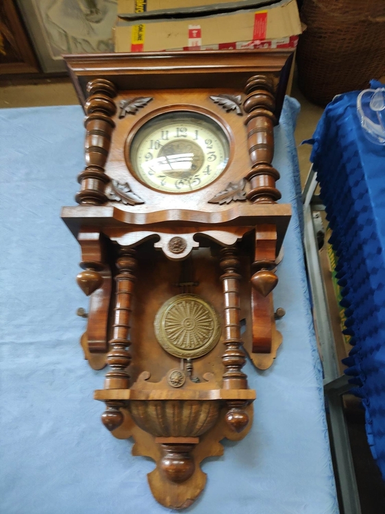

Kobietce, która kupiła właśnie 33045 powiedziałem, że wygląda na oryginalny zestaw.
Na moją opinię oczywiście niech nikt nie zwraca uwagi, a już, broń Boże, niech nie polega.

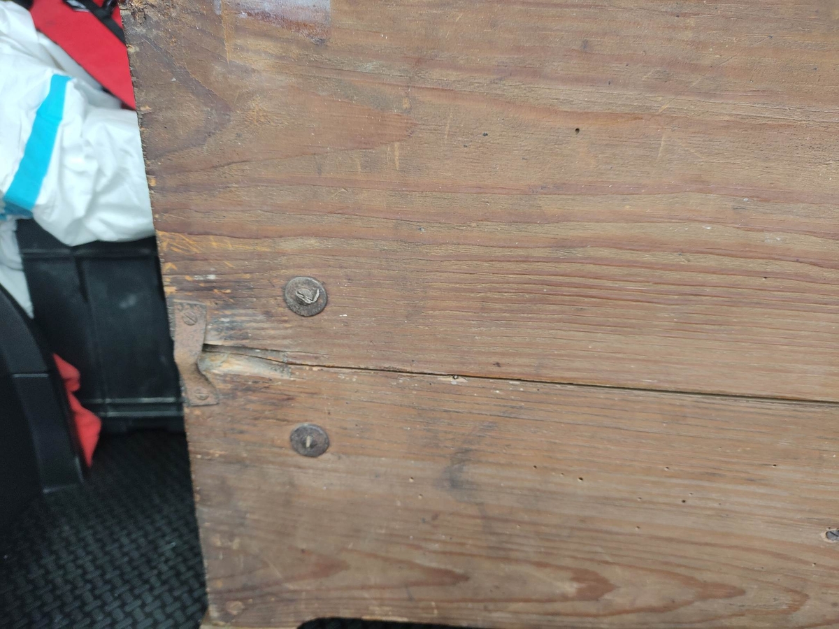

Napisałem, że to, moim zdaniem, to przeróbka, i to nawet nie fabryczna, bo:
- myślę, że 120 lat temu zostawienie wieszaka z otworem pod gong spiralny (nawiasem, fajnie byłoby sprawdzić czy jest w nim gwint) było niedopuszczalne - odpiłowaliby to niepotrzebne ramię raczej, niedopuszczalne ze względu na panującą kulturę techniczną, wymagającą dbałości o szczegóły, nawet te, których nie widać,
- nie byłoby tych śrub z kulistym (?) łbem wystającym z tylnej ściany (być może stąd ten pokiereszowany wieszak), i ... jeszcze te podkładki - byłyby stożkowe, zagłębione.
To przeciw, a za przemawia to, że to wygląda na komplet.

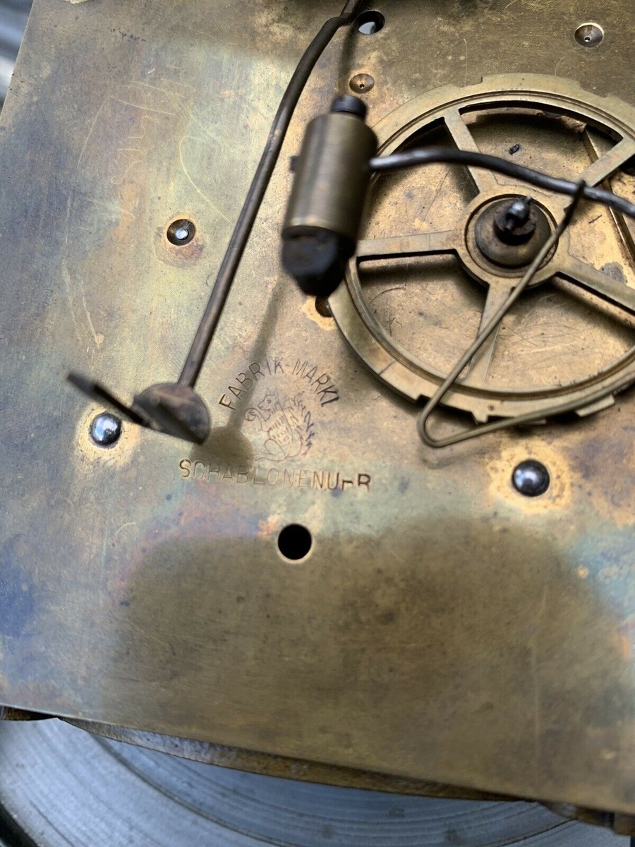

Hej,
do poziomej kreski mogę potwierdzić. Myślę, że rzeczywiście im dalej od 1900. roku, tym linkowe regulatory mogły tracić na popularności. Mogło być też tak, że jeszcze nie doceniano, tak, jak dzisiaj, ich walorów estetycznych - zbyt młode zabytki. To nie ten okres jeszcze, ale po 1914 to w ogóle raczej problem z surowcem...
Z informacji, które są dostępne, wiem, że numeracja RUF Urania kończyła się na 60. tysiącu, a napisałem przedtem, że 160 specjalnie, by sprowokować może kogoś do dementi i jakichś zeznań.
Co do treści pod kreską, to tylko mogę pogratulować wiedzy i zacięcia. Nic niestety nie dołożę.
Co do stempli cyfr- wiadomo: jak były, to po co zmieniać. Logo, to co innego.

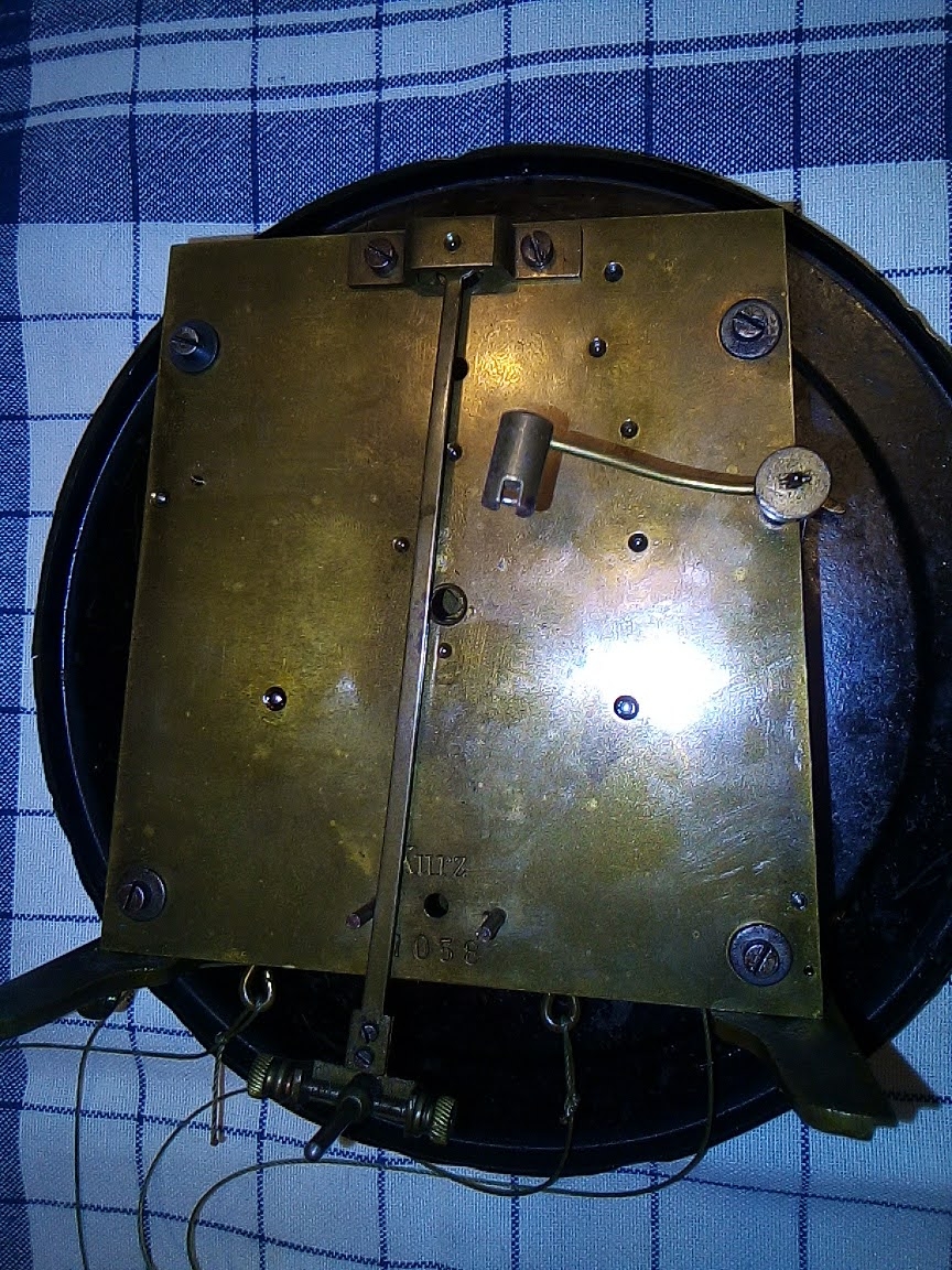

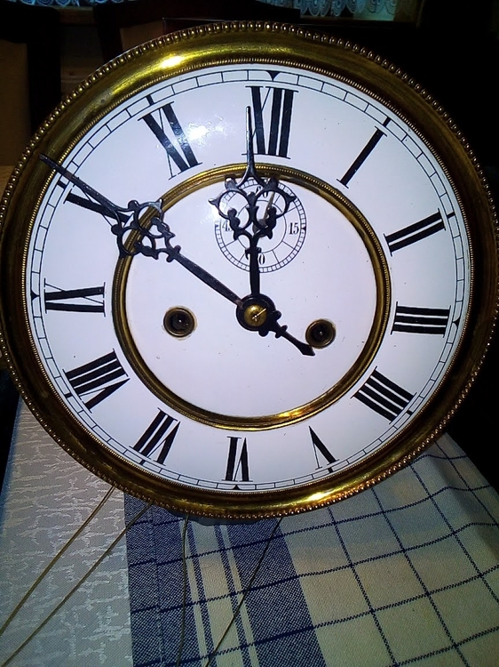

Dodam tylko, że moja urania nr 76xx (niesygnowany linkowy "kurz" z biciem) ma na plecach (m.in.) wypisane 1902.
Zdjęcia mam stare i nieostre - jak zrobię "współczesne", to ci prześlę - jeżeli jesteś zainteresowany oczywiście.
Edytowane przez Wojtek796
W dniu 7.08.2023 o 07:18, Wojtek796 napisał(-a):
Edycja.
A to ja bym bardzo poprosił... jeśli to nie problem ...
W dniu 10.08.2023 o 23:13, Yahagi napisał(-a):
Jasne, że nie.
Wysłałem wszystkie na maila.

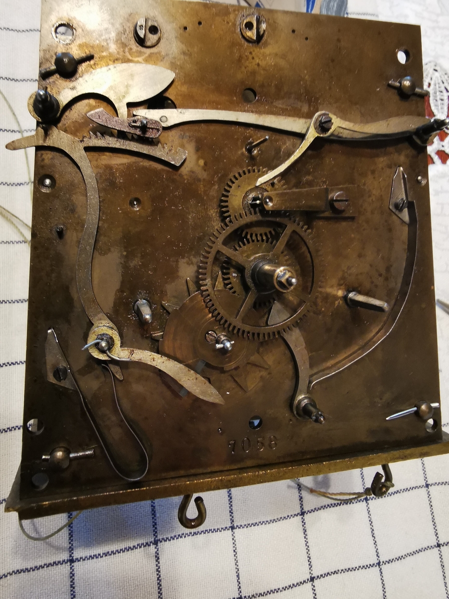

Tu pokaże kilka.
Mechanizm trochę zabrudzony - czyściłem go ostatnio 25 lat temu.
Rozpierała mnie wtedy duma. Bez internetu, w portfolio rozebrany zegarek babci i kilka poltików celem uzyskania bączków do puszczania.
A tu do do regulacji źle złożona (palety odwrotnie) kotwica, mechanizm bijący godziny gdzieś 20 po.
Zrobiłem to mając zerowe doświadczenie.
Zegar miał tyle szczęścia, że przebył w swoim "życiu" tylko jakieś 15 km od Pełcznicy.
Skrzynia wg mnie charakterystyczna dla uranii - widziałem dotąd tylko dwie takie, obie z tym werkiem. Chodzi o kostki umieszczone i na dole, i na górze półkolumienek drzwi.
Korona od gustawowego ślązaka - pasuje jednak, zarówno geometrycznie (szerokość i rozstaw osi sterczyn), jak i kolorystycznie - tu wręcz idealnie. Zamiast gałek dałem starsze (od starszego typu skrzyń) oryginalne toczenia. Że to się trochę kłóci, wiem tylko ja, a też kompozycyjnie pasują.
Za duży sukces uważam znalezienie sterczyny brody zgodnej z wzorem półkolumienek, a wzór ten widziałem tylko w swoim. W tego typu skrzyniach. o których wspomniałem wzór tych zdobień jest inny. To pewnie były szczegóły do wyboru.

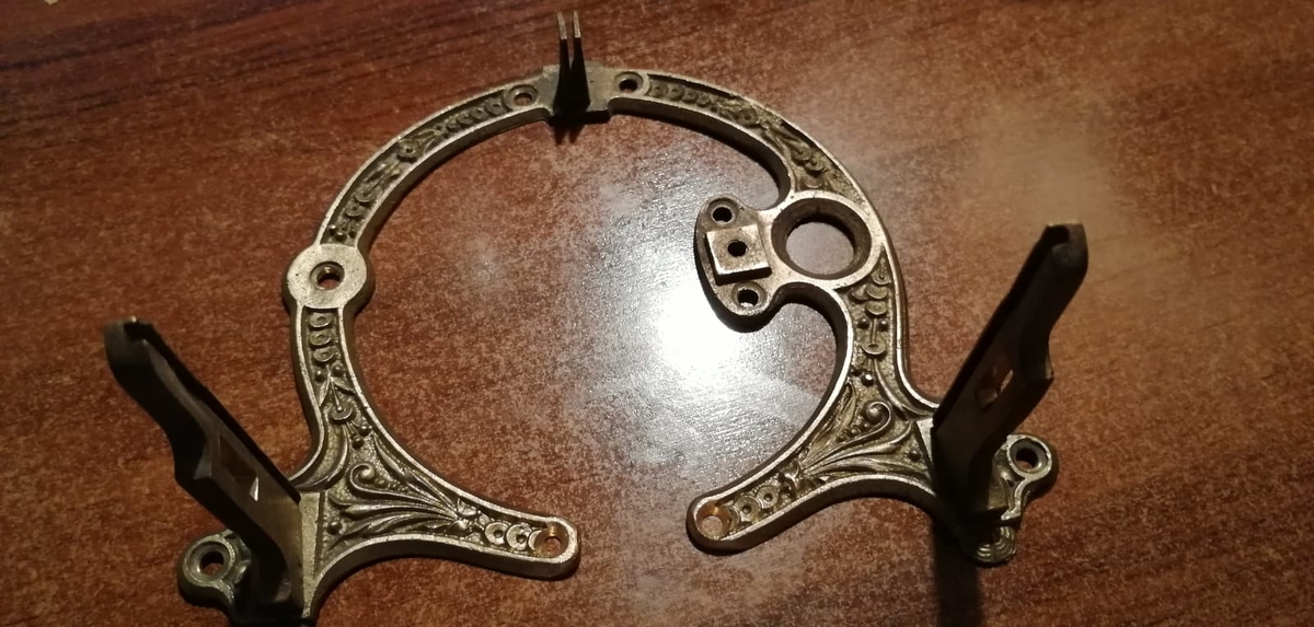

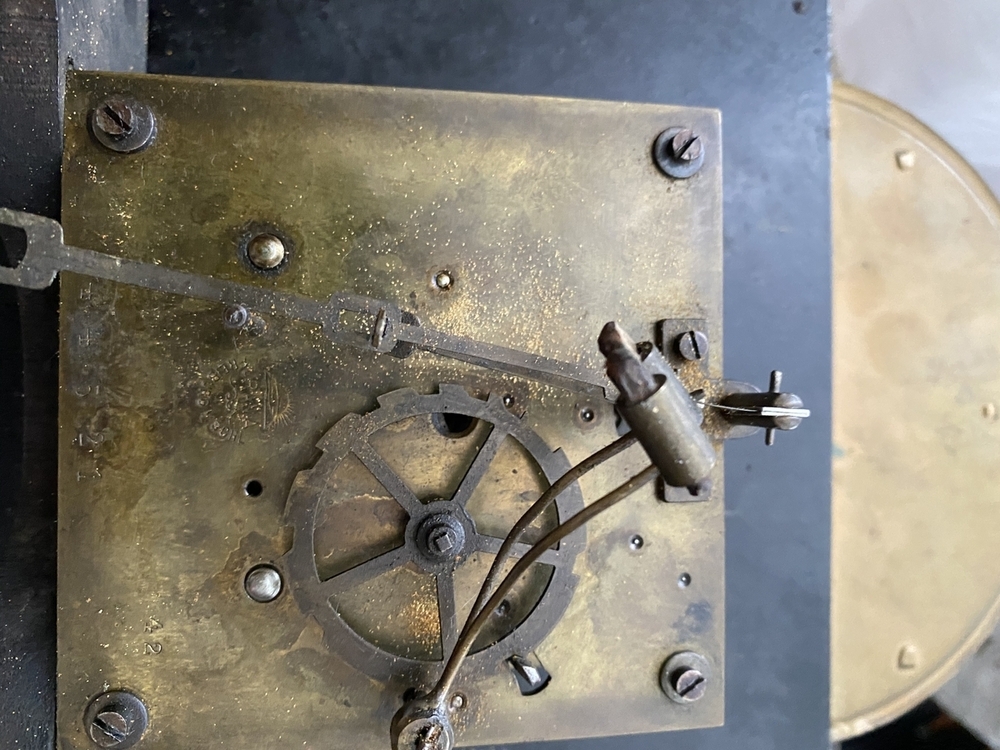

Jakiś czas temu miałem na pokładzie mechanizmy Urania/Solch&Jackel (numer bodaj 133 xxx) i jakąś Germanię. Z ciekawości położyłem je obok siebie, bo wychwyty kotwicy sprawiały wrażenie bardzo podobnych. Wyciągnąłem oba i ... okazało się, że one wcale nie są do siebie podobne. Są identyczne.  Mogłem je swobodnie zamienić miejscami.
Bardzo podobne, chociaż już nie identyczne są wieszaki obu tych producentów. Oba mają napis MADE IN GERMANY i są bardzo zbliżonego kształtu. Trzeba chwilkę się przyjrzeć, żeby wyłapać różnice.
A tu górne okucia wahadła... Jedno jest Germanii a drugie Uranii... które jest które ??
wah.jpg.631d586e3022fc055006d3005531f4ed.jpgwah_g.jpg.57d4de7a87212f0da81c4e09c1d12ff5.jpg
Oczywiście nie twierdzę, że Urania to Germania Bis. Ale jest kilka cech, które wydają się bardzo produkty obu firm utożsamiać ze sobą.
Takie tam spostrzeżenia... ciekaw jestem uwag innych pasjonatów.

Żeby doprecyzować i żeby nie poszła w świat fałszywa informacja:
Porównywałem wychwyt kotwicy dla Uranii i Germanii. Co do tego elementu mogę stwierdzić, że są identyczne. Zapewne koło kotwicy też, ale tu nie zrobiłem już porównania niestety.
Te elementy miałem fizycznie przed sobą. Natomiast pozostałe - jak choćby pokazane górne okucia wahadła - no to już tylko photo. Trochę żałuję, że nie przeprowadziłem szerszego experymentu,
No ale taka jest prawda.
Więc żeby nie uciekło:
Ja, Yahagi pierwszy.... stwierdzam, że wychwyty kotwic które miałem na warsztacie, pochodzące z mechanizmów Germania i Urania (Solch&Jackel) były identyczne.

To samo dotyczy wieszaka... jest tak bardzo podobny, że wiele osób nie rozróżnia ich. Zbieg okoliczności ??
Górne okucie wahadła... do tej pory we Freiburgu można było rozpoznać producenta np. po nim. A tu 3ci zbieg okoliczności... Może jest ich więcej ? Nigdy nie miałem wczesnej Uranii w ręce, a to do tego pewnie trzeba by się odnosić.
