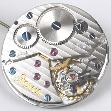

Znajdź x szczegółów rożniących te dwa mechanizmy
post-357-0-15262800-1330521966.jpg :D
Proszę :wink:
Ja mało sapostrzegawczy, ale na jednym chyba napisali Stowa, a na drugim ML :twisted:

Maurycy chyba nie ma regulacji w postaci tkz. "swan neck".
No to już mamy 2 różnice.
Pomijając rodzaj grawerowania (i platerowania), niebieskie śrubki to chyba inny jest kształ mostka. I koło balansowe jedno jest "zębate", a drugie nie.

Hmm a to co pod kołem balnsowym?
Masz na myśli śrubki regulujące?
Jo, jo :D

ML to chyba 6498-1 a stowa 6498-2 - jest kilka różnic w wykończeniu (m.in. koła zębate naciągu)
piotrek
Czy chodzi o to, że w Stowie te koła są sfazowane na końcach?
poza tym interesuje mnie wykończenie mechanizmu pod balansem, u Stowy widać dokładnie jak jest to wykonane u u ml to tak sobie wygląda.
Dlaczego pytam o ten mechanizm, po prostu wydaje mi się, że jest to jeden z najlepszych zegarków w swej klasie cenowej jesli chodzi o wykończenie mechanizmu (łabędzia szyja, niebieskie śruby, wygląd mostków).
Czy wszystkie 6498-2 mają koło balansowe z regulacją?
to prawda - też uważam że w tej cenie trudno znaleźć coś lepszego
nie. te opcje - jak i dodatkowe szlify- dostępne są za dopłatą (gdzieś już taką tabelkę wstawiałem)
