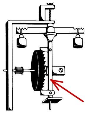

opisując wychwyt szpindlowy-wrzecionowy dzielą go tylko pod względem regulatorów
na kolebnikowy, wahadłowy i balansowy
nie wspominają o łopatkowym.
A te wystające "dyngsy" z osi szpindla nazywają paletami a nie łopatkami.
pozdrawiam
Roman
poglądowa oś szpindla z zegarka kieszonkowego
Logiczne jest, że wychwyt kotwiczny musi mieć kotwicę, wychwyt cylindrowy musi mieć cylinder, a wychwyt szpindlowy (wrzecionowy) musi mieć szpindel (wrzeciono). Szpindel natomiast to jest to:
Jeżeli zegarek ma szpindel to bez względu na inne szczegóły budowy wychwytu jest szpindlem.

Dlatego pisząc "klasyczny szpindlowy" chciałem podkreślić że jest to szpindel
a nie żaden gall czy inny kotwicowy anglik zwany błędnie szpindlowym
Zwane są też łopatkami a to ze wwzgłedu chociazby na to aby palety te nie były mylone z paletami w kotwicy,pozatym nazewnictwo jest rózne jak rózni są zegarmistrze np kotwicowy,anker,ancre,z wychwytem szwajcarskim.....
Marcinie i Ty i ja wiemy o co chodzi ;-),
ale podejmując dyskusję na temat nazewnictwa /jak rozumiałem - ku nauce i dobru ogółu/
Ponieważ dyskusja stała sie purystyczna, przytaczane definicje brałem
z Biblii zegarmistrzostwa czyli dzieł Podwapińskiego i Bartnika
nie zaś z tego jak potocznie się te elementy zegarka określa.
Jedynym moim określeniem było "klasyczny" ale z tego już się wytłumaczyłem w poprzednim poście.
pozdrawiam
Roman
