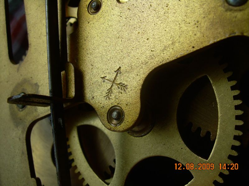

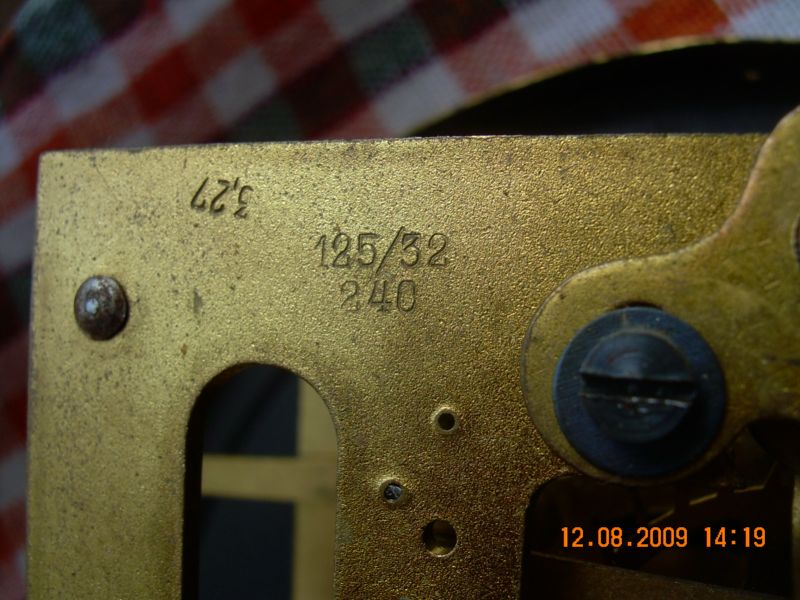

Być może jest to model z marca 1927 roku, datowany w stylu Junghansa. Zmieniał on wówczas datowanie z "półrocznego" (czyli byłoby A27) na miesięczne (czyli byłoby 27 3) - może to wariant przejściowy. Tak czy inaczej, HAU/HAC zaczął łączyć się z Junghansem w tym właśnie roku, ostateczna fuzja nastąpiła w roku 1930 a "brand" HAU był używany do roku 1939.

Wielkie dzięki kolego tarant gratuluję wiedzy, przyznam się bez bicia że nie wiem co znaczy "brand" HAU jeśli mógłbym prosić o małe wyjaśnienie serdecznie pozdrawiam.

Liczba "bimbnięć" albo cykli, jak wolisz oficjalnie, wahadła/długość wahadła/typ mechanizmu (prawdopodobnie).

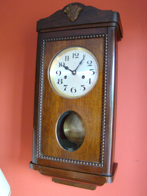

Witam!

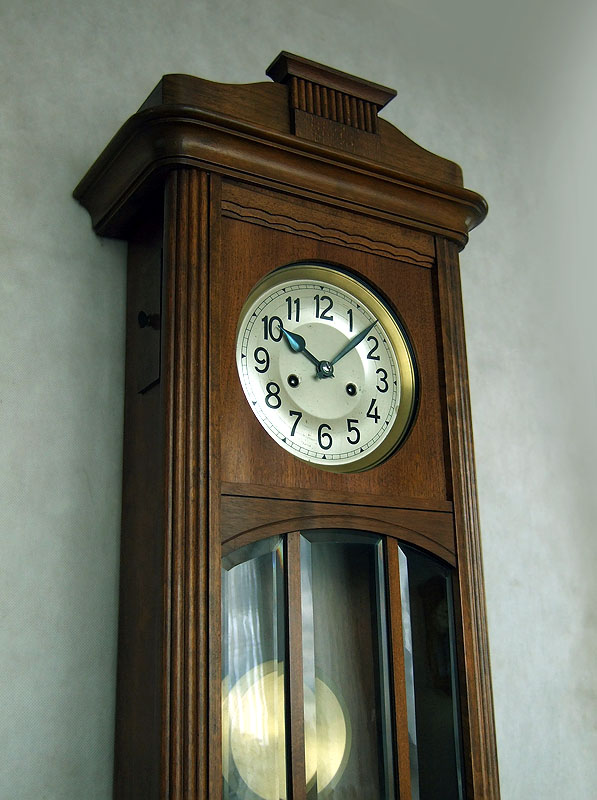

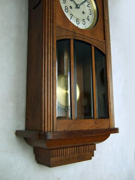

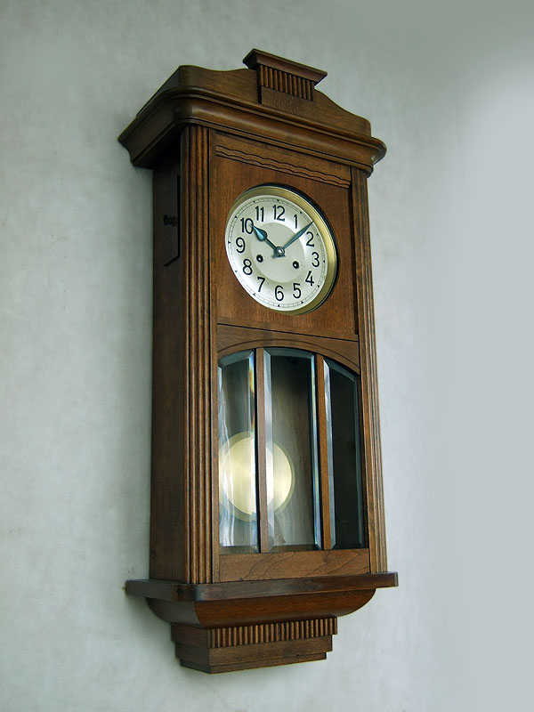

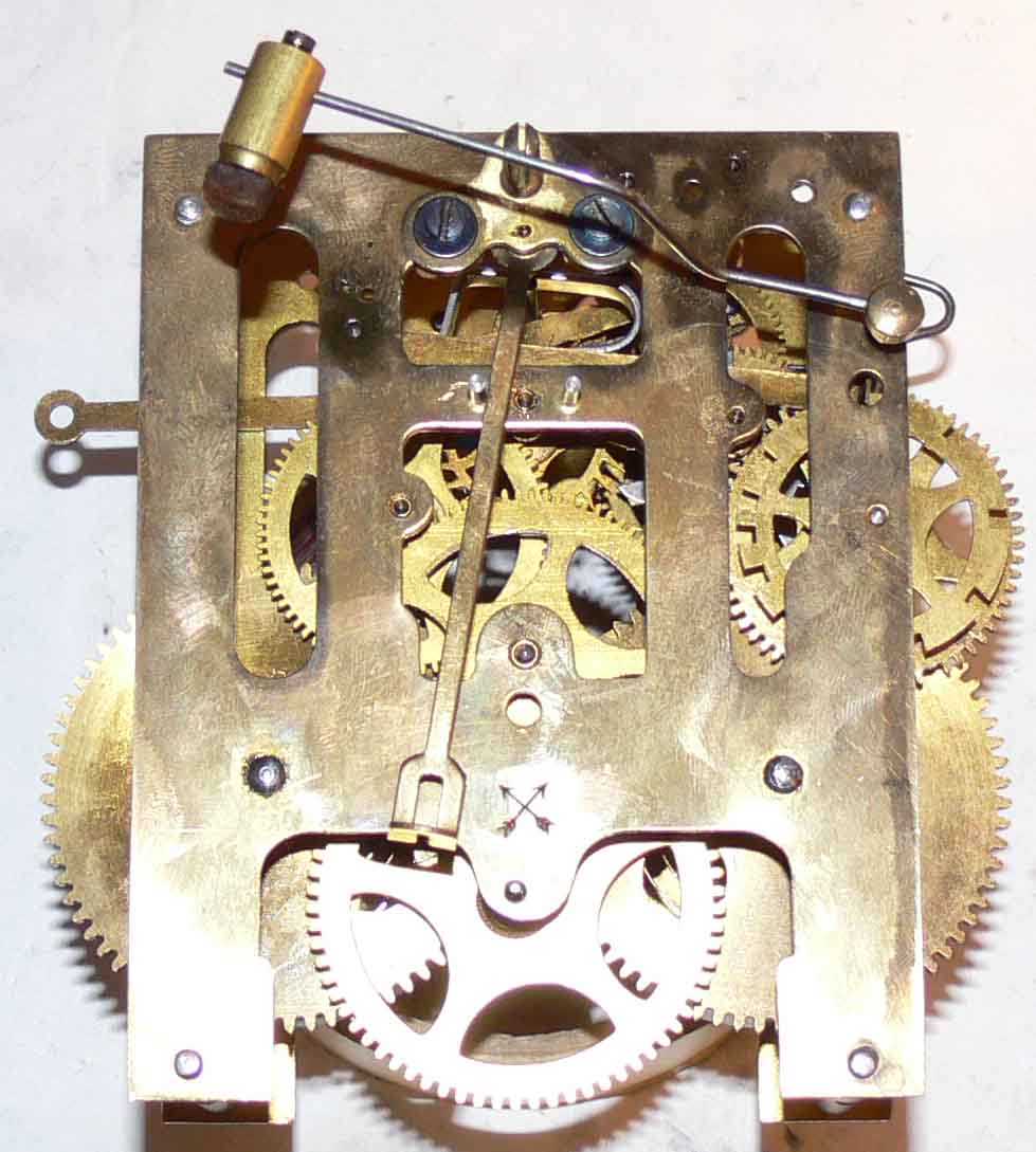

Mam mechanizm HAU z oznaczeniami 102/26, a pod spodem 385. Jest jeszcze napis 4,16. Czy jest możliwe, że mechanizm pochodzi z kwietnia 1916 roku? Zamieszczam zdjęcie mechanizmu i skrzyni zegara. Czy tak zbudowana skrzynia mogła być produkowana około 1916 roku?
Na temat datowania zegara: http://zegarkiclub.pl/forum/topic/27981-jaki-to-rocznik-hau/
Odnośnie oznaczeń na płycie:
wiem co oznacza 26 :D. Jest to ilość zębów koła wychwytowego. Są mechanizmy z 27 zębami na kole wychwytowym i mają oznaczenie 27.  Numer 385 to jest długość wahadła.
Więcej tutaj: http://mb.nawcc.org/showthread.php?60727-Hamburg-American-Clocks/page16
Datowanie się zgadza: miesiąc, rok :) Najstarszą datą, którą spotkałem na mechaniźmie to 5,12.
Nawet nie wiedziałem, że mam dwutygodniowy mechanizm :D.  Okazało się to zupełnie przypadkowo podczas remontu - nie nakręcałem go przez 14 dni i pracował. B)
