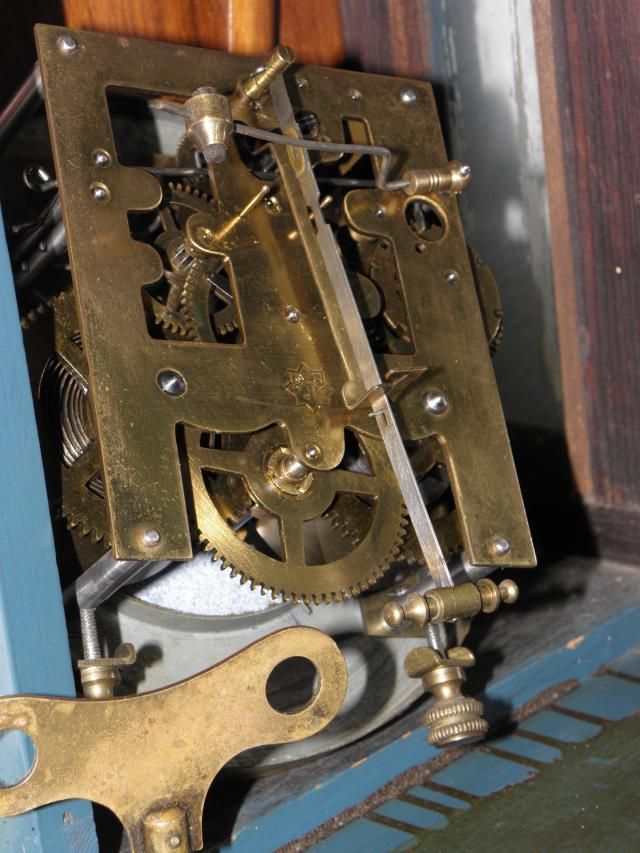

Tarant, Marek21, dziękuje za pomoc. W momencie kiedy powinien dzwonić słychać, że coś się uruchamia, ale na tym się kończyło. Po rozpędzeniu wiatraczka bił prawidłową godzinę. Piszę w czasie przeszłym, bo od 2 dni wybija godziny poprawnie i się nie zacina.
Jeśli chodzi o czyszczenie, czy rozbieranie mechanizmu, to raczej sam bym się tego nie podjął.
Zegar jest zupełnie podobny do tego na stronie Marka i nazywa się Gustav Becker 2. Ma podobna skrzynkę i zawartość taką sama.
Pozdrawiam.
Zdjęcie jest własnością Marka Tomczaka. Pozwoliłem sobie je tu zacytować, mam nadzieje, że nie masz nic przeciwko temu, bo mam w związku z nim pytanie.
Jaka rolę spełnia wiatraczek w górnej części mechanizmu. Domyślam się, że związany jest z funkcja bicia.Chciałbym poznać szczegóły.
Z góry dziękuję.
Wiatraczek jest regulatorem prędkości mechanizmu bicia. Opór powietrza, zależny od wielkości skrzydełek, ustala prędkość kątową wiatraka na stałym poziomie, a tym samym powoduje, że wybijanie jest równomierne, ze stałą prędkością. Niektóre wiatraczki, mają dodatkowo mechanizm odśrodkowy (tak jak ten powyższy), albo zmienną rozpiętość skrzydeł, co powoduje że ich start jest tez bardziej równomierny, a obroty wiatraczka sa jeszcze bardziej stabilne.

Wracam do tematu. Na zdjęciu werk jest trochę inny i po przyjrzeniu się zdjęciom, dochodzę do wniosku że jest to Gustav Becker, bez cyfry 2.
Druga sprawa, to niestety maja radość z tego, że już dzwoni była przedwczesna.
Nakręcam "na chodzenie" w soboty, "na dzwonienie" w soboty i wtorki, niestety zdarza się, że mimo tego o 7 czasem zapomni zadzwonić, wtedy palcem popycham wiatraczek i zaczyna działać, a przy pomocy łańcuszka nastawiam właściwą ilość uderzeń. Przepraszam za te szczegóły.Może na podstawie tych wyjaśnień zechce ktoś mi coś poradzić.

Dobra diagnoza, bez obejrzenia zegara w realu, jest tu raczej nie możliwa, bo mozliwosci jest zbyt dużo. Ja zacząłbym od sprężyny, bo jest prawdopodobne, że to ona jest za słaba, na przykład pękła i ktoś ją mocno skrócił. A jeżeli nie ona, to potem trzeba by przejrzeć po kolei wszystkie elementy przekładni bicia, pod względem uszkodzeń, skrzywień itp...

Zgadzam się z Piotrem, że trudno bez obejrzenia postawić właściwą diagnozę. Chociaż jeśli zacinanie następuje zawsze o tej samej godzinie, stawiam na skrzywienie albo zęba na którymś z kół albo jednej z osi. Tak czy inaczej nie obejdzie się bez rozebrania mechanizmu i naprawy zegarmistrzowskiej.
Jeśli masz w pobliżu zegarmistrza, zanieś zegar do naprawy.
Jeśli nie, możesz wysłać sam mechanizm do mnie. Postaram się pomóc w przywróceniu go do działania.
