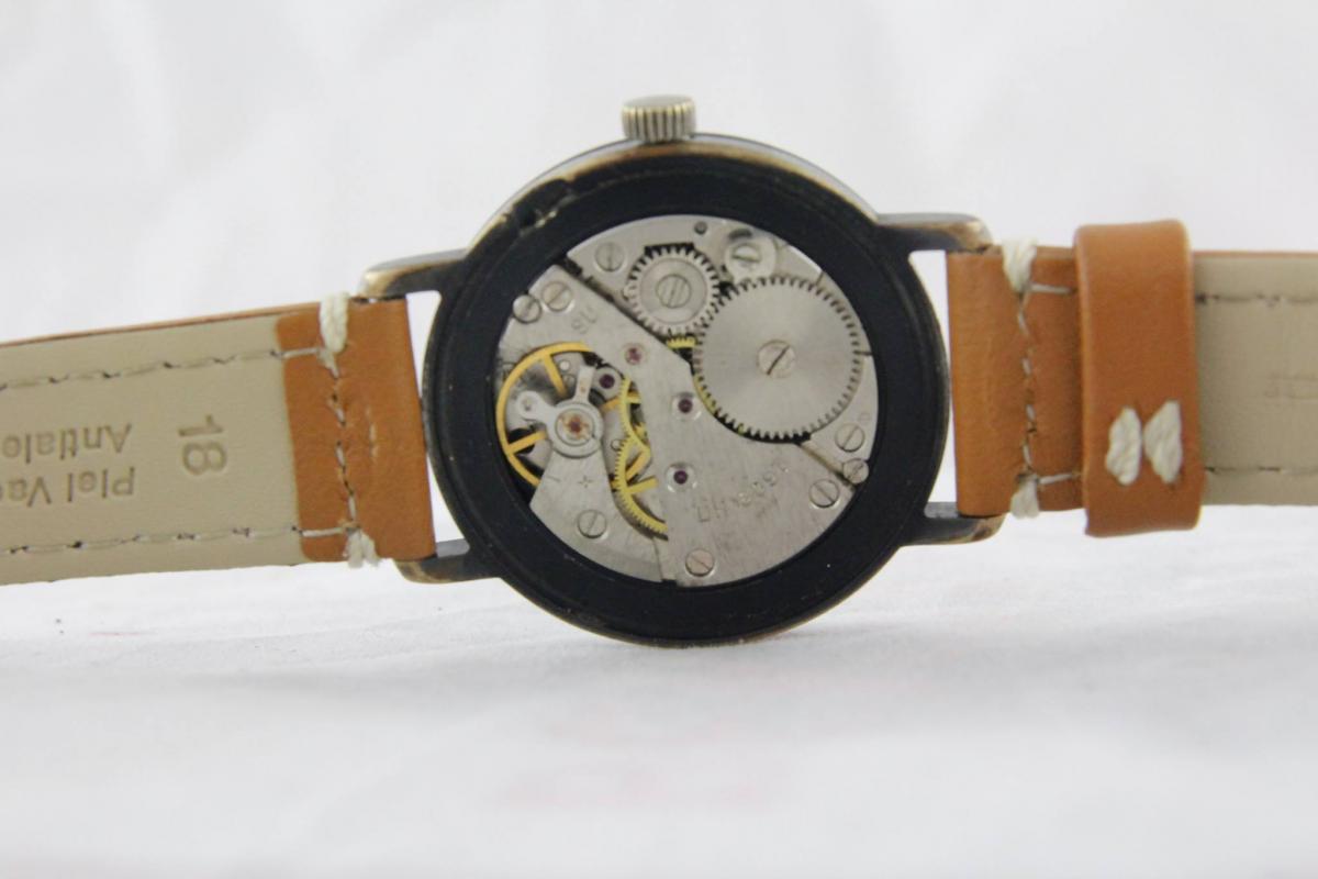

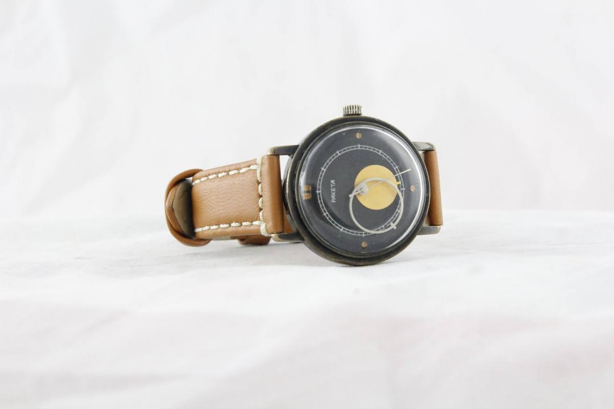

Czy ten kopernik jest ok? Koperta trochę zużyta, koronka nieoryginalna(?),ale czy coś jeszcze?
Gość Yakovlev
Wszystko OK, nawet mechanizm NP.
Gość Yakovlev
Taki ma symbol 2609NP, w cyrylicy na mechanizmie masz 2609НП.
OK rozumiem, a oprócz dłuższego czasu chodu jest jeszcze jakaś inna różnica między NA a NP?
Będę potrzebować garniturowca i wybór padł na de luxa.
http://allegro.pl/zegarek-radziecki-poljot-de-luxe-2209-23-kamienie-i6732204072.html#thumb/1. Warto się bawić w odświeżanie?
Tarczy lepiej nie ruszać, bo można tylko pogorszyć. Prawdopodobnie i tak by się jej nie wyczyściło, a bardzo łatwo ją uszkodzić.
Tutaj wystarczy coś zrobić ze szkiełkiem, może wymienić koronkę (ale tylko jeśli dobrze się dobierze) i przepolerować kopertę.
Zależy za jaką kasę pójdzie
MARIANEK :)
jak wyżej - poza szkiełkiem i ewentualnie koronką nie ruszać! zegarek nie jest w złym stanie i ma wielu chętnych, więc cenę swoją osiągnie

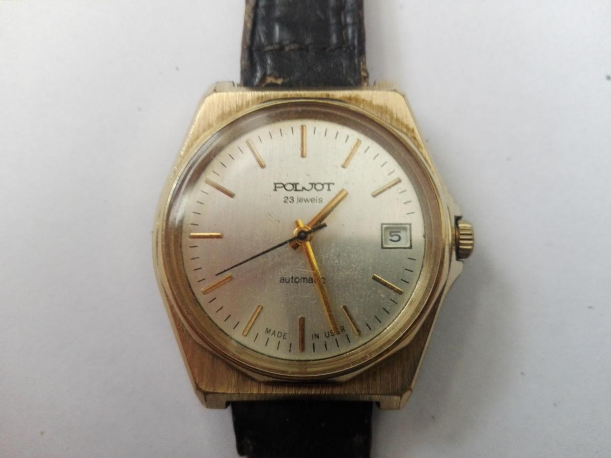

Zatem pierwszy Poljot automat na 23 kamieniach, koperta pozłacana 5µm, mechanizm wygląda ładnie, śruba tiretu nie zniszczona, wydaje mi się, że koperta bardziej do bransoletki ale to tylko moje wydajemisię. Na punktualnym chodzie z rezerwą ok 30h.

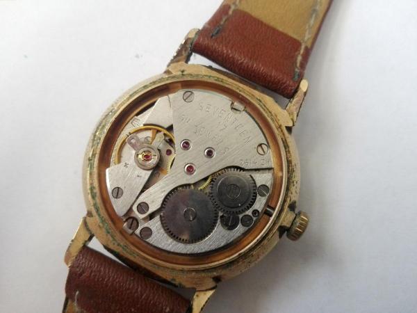

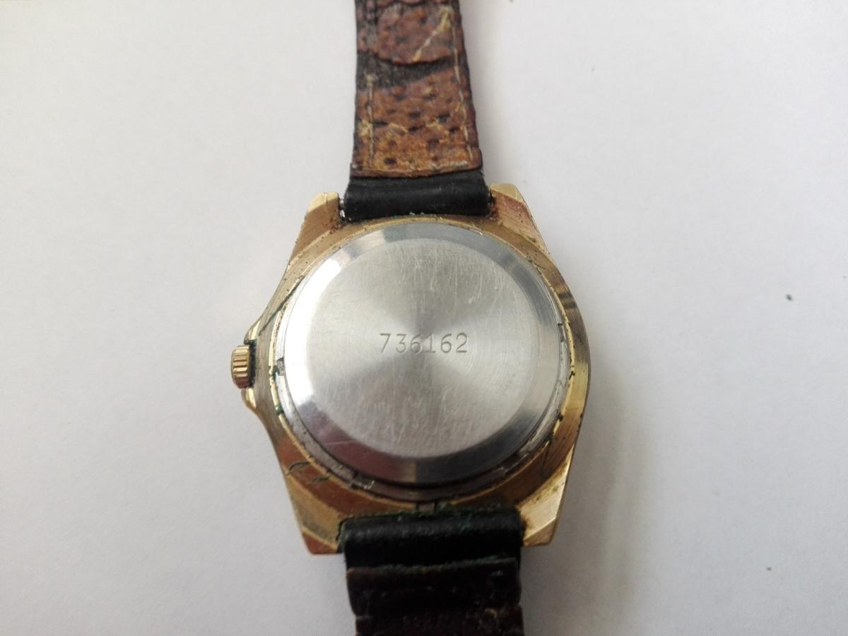

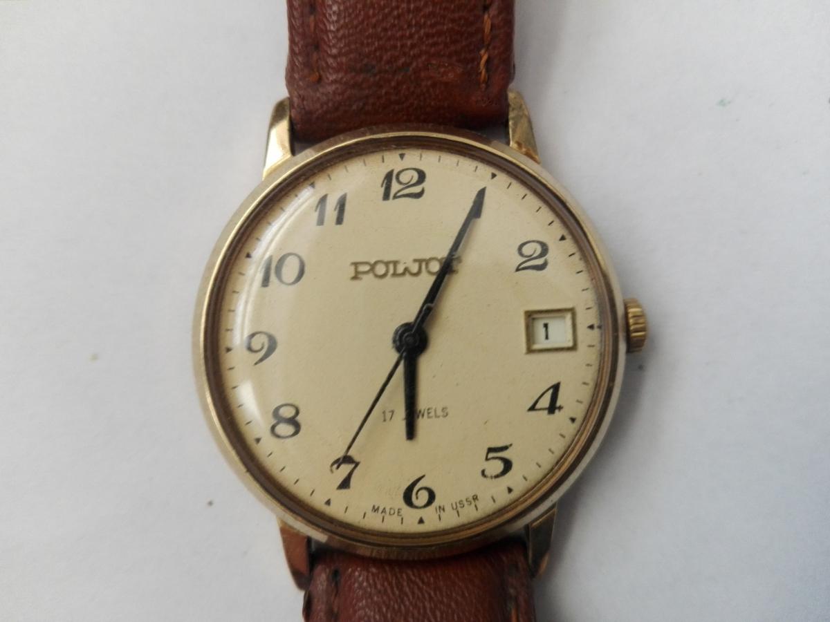

Drugi Poljot, werk na 17 kamieniach podobnie jak pierwszy Poljot (o ile dobrze rozumiem punce przypominającą M). Mechanizm zadbany, serwisowany w 2000 i 2006 roku (oznaczenia zegarmistrza). Koperta nadgryziona zębem czasu, kolor złota ale nie widzę nigdzie żadnego oznaczenia pozłacania.  Indeksy na tarczy malowane a sama tarcza wygląda jak papierowa. Chodzi całkiem nieźle, złapał 5 min na dobę :)

Oba zegarki pochodzą z lat 70-tych  i są dość popularne (w sensie, że nie jakieś rarytasy) w "budżetowych" kopertach tzn złocenie 5µm.
Wyglądają całkiem, całkiem :)  więc na pewno warto delikatnie przetrzeć im koperty z syfku i przepolerować szkiełka - moim zdaniem nie trzeba ich wymieniać! ...oryginalne są zawsze lepsze :)
5 min opóźnienia na dobę, to sporo - czyszczenie i smarowanie powinno mu pomóc  ...ja z odchyłkami 1 min/doba nie walczę

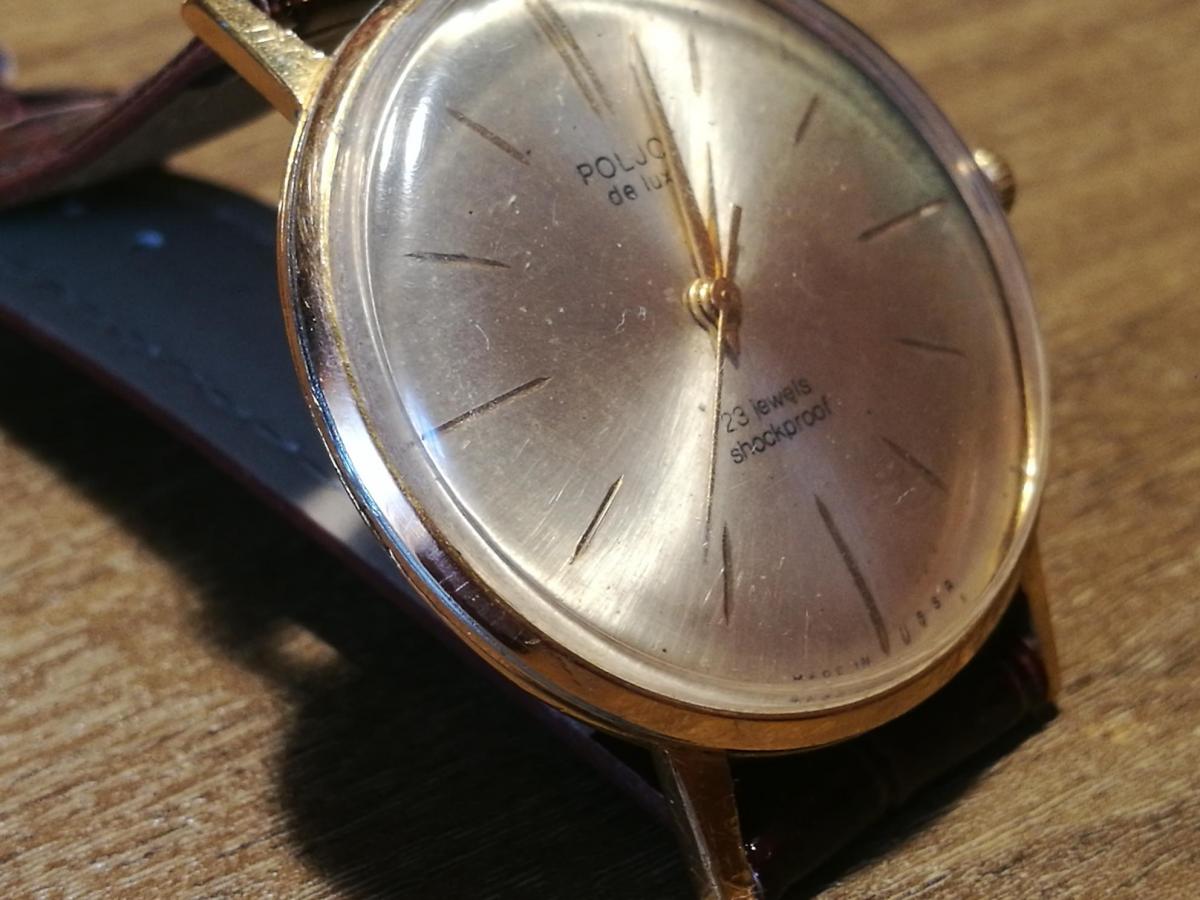

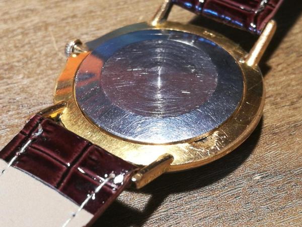

Dzień dobry
Czy to oryginalny Poljot? Mogłby ktoś wycenić, przy założeniu że jest sprawny? Z góry dziękuję.
