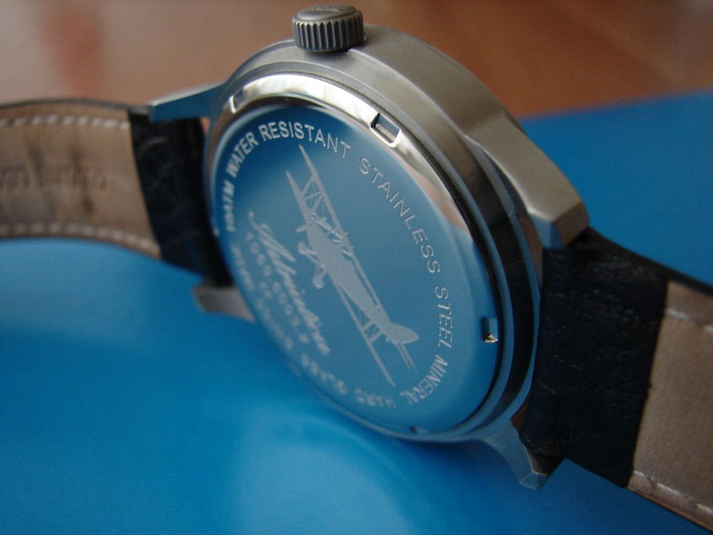

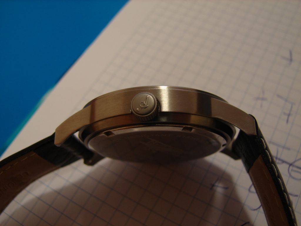

Koperta -mojego modelu jest wykonana ze stali nierdzewnej. Ma ona klasyczny kształt, jest w całości satynowana. Koronka w tym modelu (sygnowana A) jest całkiem odpowiednia do koperty i wygodna w użyciu. Szkło to minerał utwardzany.Dekiel - zakręcany, z wizerunkiem dwupłatowca ( wykonany metodą piaskowania ) reszta to polerka.

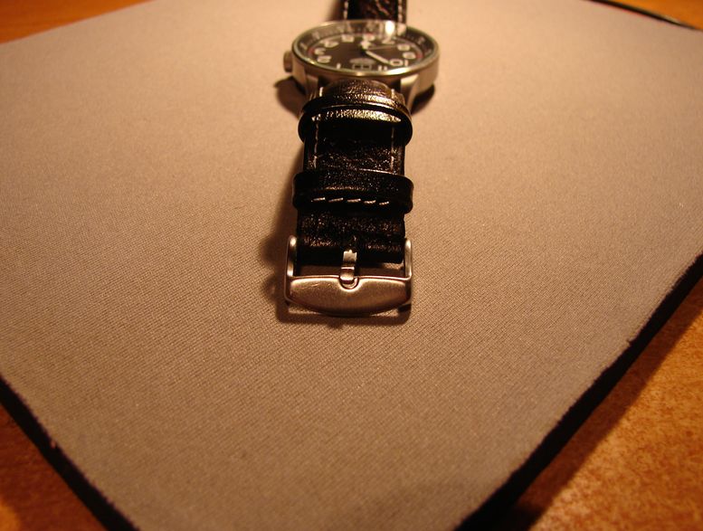

Pasek- skórzany, czarny z białym przeszyciem. Moim zdaniem ciut za sztywny ale może się czepiam. No i oczywiście zapięcie klamrowe, które na początku jest super upierdliwe i zostawia odbicia na nadgarstku, a potem staje się całkiem znośnie. Minus tego zapięcia, jest polerowane i na 100 % będzie łapać ryski. Podsumowując, jakość wykonania koperty i paska jest ok. Jestem osoba która nie lubi błysku zegarka dlatego im mniej polerki tym lepiej. Zapięcie po paru miesiącach zamieniłem na satynowana klamerkę od Casio, pasuje idealnie.

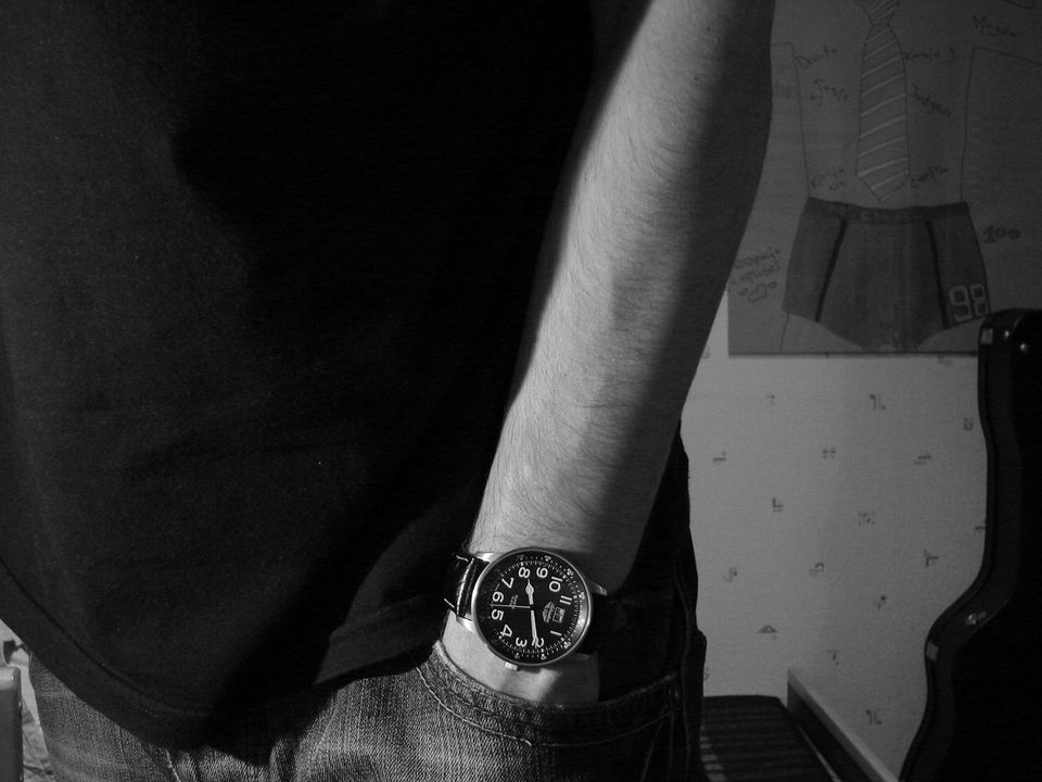

Jeśli chodzi o zdjęcia to nie mam sprzętu ani talentu :)
Jeśli chodzi o rozmiary to indywidualna sprawa, wiem jedno mam w nadgarstku 16 cm ( szerokość 5,5 cm ) i dobrze czuję się z zegarkiem na ręce. Najważniejsze że uszy nie wystają poza nadgarstek. Na początku tylko przeszkadzał ale to wynikało z tego że nie byłem przyzwyczajony do noszenia zegarka. Możecie sami ocenić czy jest za duży czy ok.

Szkoda, że zmienili dekiel, dwupłatowiec nadawał charakteru. Mój 1066 niestety też nie ma tego wizerunku.
Witam,
samolotu z dekla szkoda ale musieli zamienić dekiel na nowy bo na "starym" z samolotem było
napisane WATER RESISTANT 5 ATM co bardzo kłóciło się z napisem na tarczy.. 10 Atm. Teraz jest już wszystko O.K. ;)
