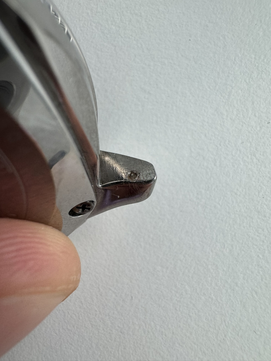

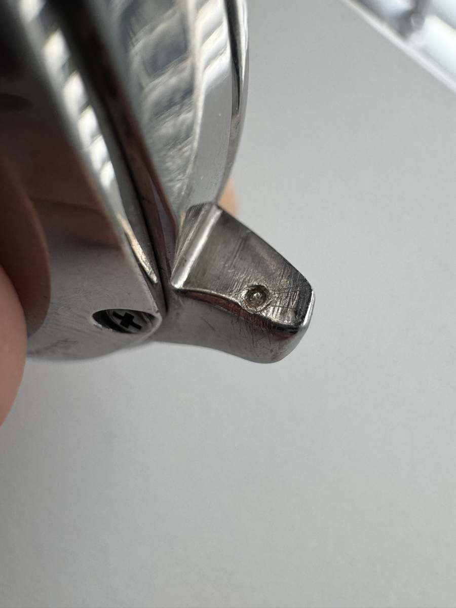

Fokuz 11 #3358 Napisano 14 Listopada 2025 Cześć wszystkim, dwa tygodnie temu stałem się właścicielem oceanusa OCW-M700, ale niestety poprzedni właściciel coś musiał napsuć bo po trzech dniach teleskop wypadł, okazało się że w uchu były jakieś śmieci które poupychał i to trzymało się na słowo boże. Byłem u dwóch zegarmistrzów w Galerii Mokotów w Warszawie i żaden nie podejmie się naprawy tego, w time trendzie stwierdził że pozostało wymienić obudowę, której i tak nie są w stanie zamówić. Czy macie jakiś jeszcze Zegarmistrzów do polecenia w Warszawie i zachodnich okolicach? Czy pozostało mi odłożyć ten zegarek na witrynkę? 0 Udostępnij tę odpowiedź Odnośnik do odpowiedzi Udostępnij na innych stronach
TomG80 9912 #3359 Napisano 14 Listopada 2025 12 minut temu, Fokuz napisał(-a): Cześć wszystkim, dwa tygodnie temu stałem się właścicielem oceanusa OCW-M700, ale niestety poprzedni właściciel coś musiał napsuć bo po trzech dniach teleskop wypadł, okazało się że w uchu były jakieś śmieci które poupychał i to trzymało się na słowo boże. Byłem u dwóch zegarmistrzów w Galerii Mokotów w Warszawie i żaden nie podejmie się naprawy tego, w time trendzie stwierdził że pozostało wymienić obudowę, której i tak nie są w stanie zamówić. Czy macie jakiś jeszcze Zegarmistrzów do polecenia w Warszawie i zachodnich okolicach? Czy pozostało mi odłożyć ten zegarek na witrynkę? A możesz pokazać jakieś zdjęcia całego zegarka oraz tego uszkodzonego miejsca w zbliżeniu i dobrym świetle? 0 Udostępnij tę odpowiedź Odnośnik do odpowiedzi Udostępnij na innych stronach
Fokuz 11 #3360 Napisano 14 Listopada 2025 13 minut temu, TomG80 napisał(-a): A możesz pokazać jakieś zdjęcia całego zegarka oraz tego uszkodzonego miejsca w zbliżeniu i dobrym świetle? Jasne już pokazuję. Jak wrócę do domku to mogę zrobić z lepszym światłem zdjęcia jak by było potrzeba. Przód i tył: Zbliżenie na uszkodzenie: 0 Udostępnij tę odpowiedź Odnośnik do odpowiedzi Udostępnij na innych stronach

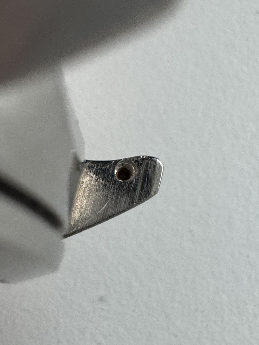

TomG80 9912 #3361 Napisano 14 Listopada 2025 9 minut temu, Fokuz napisał(-a): Jasne już pokazuję. Jak wrócę do domku to mogę zrobić z lepszym światłem zdjęcia jak by było potrzeba. Przód i tył: Zbliżenie na uszkodzenie: A pokaż jeszcze zbliżenie na dobrą stronę uch koperty, gdzie otwór nie jest uszkodzony. 0 Udostępnij tę odpowiedź Odnośnik do odpowiedzi Udostępnij na innych stronach
Fokuz 11 #3362 Napisano 14 Listopada 2025 8 minut temu, TomG80 napisał(-a): A pokaż jeszcze zbliżenie na dobrą stronę uch koperty, gdzie otwór nie jest uszkodzony. A proszę bardzo 0 Udostępnij tę odpowiedź Odnośnik do odpowiedzi Udostępnij na innych stronach
TomG80 9912 #3363 Napisano 14 Listopada 2025 1 minutę temu, Fokuz napisał(-a): A proszę bardzo To wygląda trochę na to, że po drugiej stronie materiał był napawany i nie rozwiercony na odpowiednią średnicę. Bo rozumiem, że z tego otworu próbowałeś wydłubać cokolwiek np. szpilką albo igłą i bez powodzenia? Wg mnie należałoby tą kopertę po prostu rozwiercić do takiej średnicy, jak jest po przeciwnej stronie. 0 Udostępnij tę odpowiedź Odnośnik do odpowiedzi Udostępnij na innych stronach
TomcioMiki 74319 #3364 Napisano 14 Listopada 2025 (edytowane) 1 godzinę temu, TomG80 napisał(-a): A pokaż jeszcze zbliżenie na dobrą stronę uch koperty, gdzie otwór nie jest uszkodzony. Tam jest urwany teleskop, to stalowa koperta, trzeba go wydłubać. Godzinę temu, TomG80 napisał(-a): To wygląda trochę na to, że po drugiej stronie materiał był napawany i nie rozwiercony na odpowiednią średnicę. Bo rozumiem, że z tego otworu próbowałeś wydłubać cokolwiek np. szpilką albo igłą i bez powodzenia? Wg mnie należałoby tą kopertę po prostu rozwiercić do takiej średnicy, jak jest po przeciwnej stronie. Nie wierzę żeby w ocku nie było rozwierconych otworów pod teleskopy 🤔🤔🤔 Edytowane 14 Listopada 2025 przez TomcioMiki 1 Udostępnij tę odpowiedź Odnośnik do odpowiedzi Udostępnij na innych stronach
TomG80 9912 #3365 Napisano 14 Listopada 2025 Godzinę temu, TomcioMiki napisał(-a): Tam jest urwany teleskop, to stalowa koperta, trzeba go wydłubać. Nie wierzę żeby w ocku nie było rozwierconych otworów pod teleskopy 🤔🤔🤔 Fabrycznie oczywiście, że były rozwiercone, ale faktycznie może być tak, że ułamała się końcówka teleskopu i została w otworze. 1 Udostępnij tę odpowiedź Odnośnik do odpowiedzi Udostępnij na innych stronach
TomcioMiki 74319 #3366 Napisano 14 Listopada 2025 6 minut temu, TomG80 napisał(-a): Fabrycznie oczywiście, że były rozwiercone, ale faktycznie może być tak, że ułamała się końcówka teleskopu i została w otworze. Raczej jest tak na bank, dobry zegarmistrz powinien to usunąć, tam nie ma gwintu, za gruby teleskop wciśnięty. 2 Udostępnij tę odpowiedź Odnośnik do odpowiedzi Udostępnij na innych stronach

kornel91 90647 #3371 Napisano 23 Listopada 2025 W dniu 14.11.2025 o 13:54, Fokuz napisał(-a): A proszę bardzo Udało się coś zrobić?? W dniu 14.11.2025 o 15:12, TomcioMiki napisał(-a): Tam jest urwany teleskop, to stalowa koperta, trzeba go wydłubać. Nie wierzę żeby w ocku nie było rozwierconych otworów pod teleskopy 🤔🤔🤔 Chyba Tomek ma rację. Ktoś dał za gruby teleskop. 1 Pozdrawiam Marcin/kornel91 Adriatica, Ball, Casio, Certina, Christopher Ward, Citizen, Crafter Blue, Deep Blue, Glycine, Hamilton, Longines, Oris, Sinn, Zelos Udostępnij tę odpowiedź Odnośnik do odpowiedzi Udostępnij na innych stronach
Fokuz 11 #3372 Napisano 24 Listopada 2025 (edytowane) 18 godzin temu, kornel91 napisał(-a): Udało się coś zrobić?? Chyba Tomek ma rację. Ktoś dał za gruby teleskop. I finalnie tak było Byłem u dwóch zegarmistrzów na Mokotowie (w tym w TimeTrend), ale mnie spławili, twierdząc, że nic się nie da zrobić. Dostałem z polecenia namiar na gościa u mnie na wsi i po jednym dniu miałem już naprawiony zegarek. Edytowane 24 Listopada 2025 przez Fokuz 4 Udostępnij tę odpowiedź Odnośnik do odpowiedzi Udostępnij na innych stronach
TomcioMiki 74319 #3373 Napisano 24 Listopada 2025 11 godzin temu, Fokuz napisał(-a): I finalnie tak było Byłem u dwóch zegarmistrzów na Mokotowie (w tym w TimeTrend), ale mnie spławili, twierdząc, że nic się nie da zrobić. Dostałem z polecenia namiar na gościa u mnie na wsi i po jednym dniu miałem już naprawiony zegarek. Pokaż go na pasku lub bransolecie 🤗🤗🤗 11 godzin temu, Fokuz napisał(-a): I finalnie tak było Byłem u dwóch zegarmistrzów na Mokotowie (w tym w TimeTrend), ale mnie spławili, twierdząc, że nic się nie da zrobić. Dostałem z polecenia namiar na gościa u mnie na wsi i po jednym dniu miałem już naprawiony zegarek. To jest tytanowa koperta 🤔🤔🤔 0 Udostępnij tę odpowiedź Odnośnik do odpowiedzi Udostępnij na innych stronach
