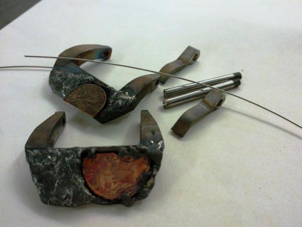

Najtrudniejsze były pierwsze damastowe z numerkami 1-4 oraz z kawałków damastu i jeszcze te dwie podwójne które zrobiłem , bardzo trudne są z monetami ktorych temperatura topnienia jest dużo niższa niż stali nierdzewnej - czyli z monetami miedzianymi, cynkowymi , aluminiowymi , w tej chwili zrobienie klamry z monetą zabiera mi niewiele czasu - stosunkowo , ale zeby ją zrobić zbieram się kilka dni :lol:, denerwuje mnie , że nie bardzo jest jak uzyskać patynę na monetach mosiężnych - trwałą , bo nietrwałe (termiczne) są ładne , jednak przy kontakcie z palcami - znikają. czasami jak widzę monetę rozgrzewającą się do czerwoności i próbuję ją nadtopić zastanawiam się czy coś z niej zostanie ...widocznego, tak samo damastowe jak się trawią to najciekawsza część "pracy". Denerwuje mnie też jak muszę okrajać monety aby zmiesciły się na klamrze i aby było na nich to co chcę a nie jest to proste , klamerki sa małe a niektóre monety duże. Szwy na klamrach są proste do zrobienia jednak wyczyszczenie klamry pod szwami juz jest beznadziejne i dosyć trudne , denerwuje mnie zmiana kształtu klamer po nagrzaniu , stal nierdzewna wyjątkowo bardzo się odkształca termicznie i jeszcze wiele rzeczy jest trudnych moim zdaniem ale efekty rekompensują większość niedogodnosci, zawsze miło jest zamienić kilka słów z przyszłymi właścicielami, mozna poznać ciekawych ludzi i nie tylko .

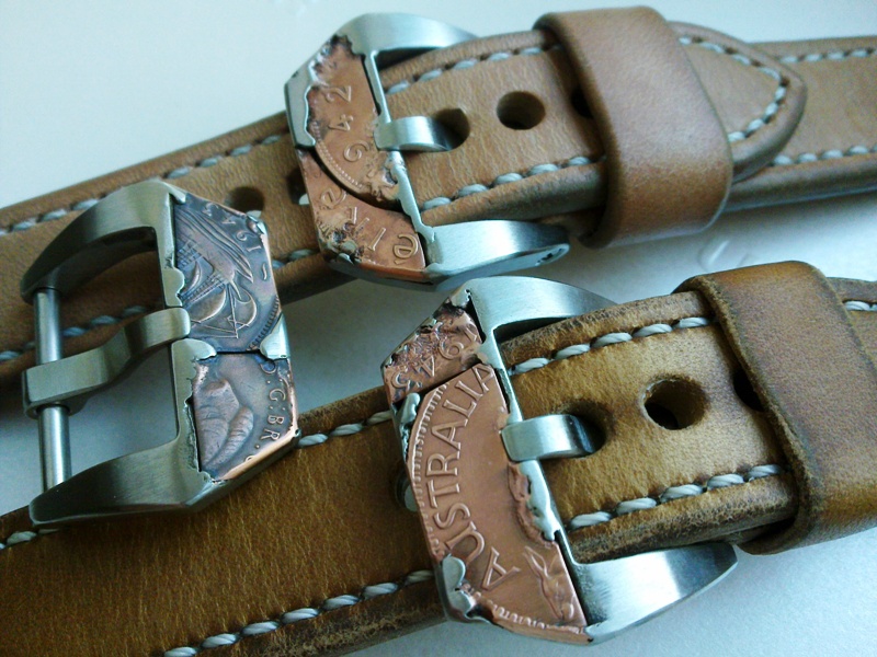

Nie bardzo wiem nawet co to za klamra, chyba powoli zaczynam zapominać juz ... ale zapewne ucieszą się , bo muszę zrobić klamrę z monetą z czasów młodości Hirohito :rolleyes: beznadziejne wtedy mieli monety... a na razie dalej klepiemy 2 WŚ- Irlandia i Austarlia - duże monety z brązu , w Australii widać małą głowę Kangura - chociaż tyle się zmieściło na klamrze ...

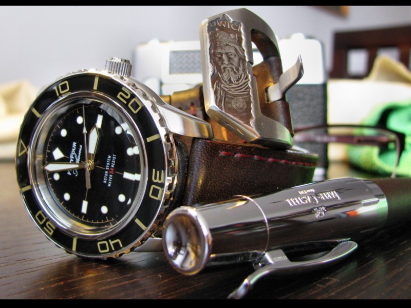

Krajowa wyszłe mega zajeb....e. Normalnie artystycznie popiersie wpasowałeś.

krajowa niewykończona - warsztatowe
Wujek Samo Zło ;) Pikna.

Dzięki, nie kuję damastu, choć skuwałem kilka -3 klamry z kawałków damastu .
Dwie -praktycznie skończone , nitka do szycia , troszkę podpicować i gotowe.
Co prawda jeszcze mało co widać.
Ale tak jakbym miał rentgen w oczach i myślę ,że będą super :)
