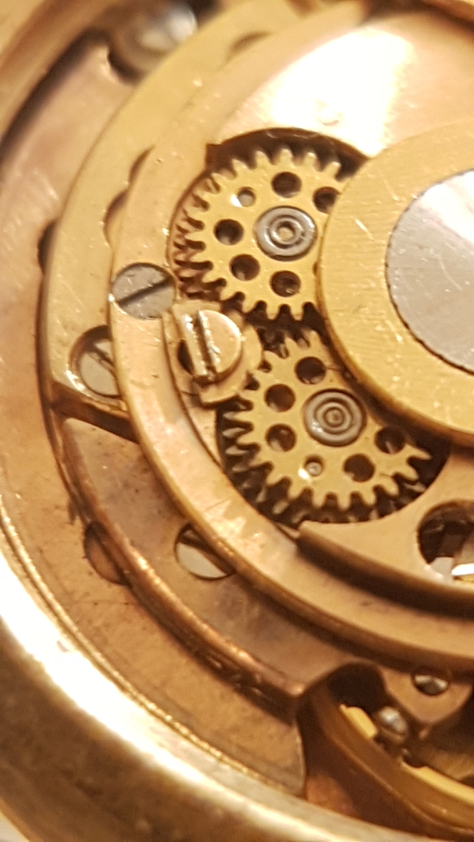

Czy to prawda, że zestaw kół naciągu jest nierozbueralny i tym samym niesmarowalny.
Zalecenia "wymień na nowy"... ?
Generalnie ja nie widzę przyczyny,  bo wahnik i kółeczka pracują bezoporowo na tyle na ile jestem w stanie z palca wyczuć.
Może potrzeba dłużej to nosić, bo waga bardzo mała a do tego średnica wahnika również tylko kilkanascie mm.. ??
do czego służy ta blokada ze ściętym łbem?
Po drugiej stronie płyty nie ma gwintów a tylko to co wystaje jest tak jakby zabezpieczone, żeby "śrubka" nie wypadła.

W dniu 5.03.2024 o 12:39, zadra napisał(-a):
Trochę wczoraj się pobawilem, poglaskalem od środka ..
20240304_235408.dngNiedostępne
1. Widać że są otwory w których można kapnąć oliwką więc do myjki wystarczy wrzucić a potem dać troche smaru
2. Ta blokada powoduje że koła zapadkowe nie są w stanie odfrunąć od automatu. W końcu nie trzymają się na powietrze ;)

58 minut temu, Kacperek_77u napisał(-a):
ślepa uliczka - po smarowaniu zachodzi sklejanie się zapadek - układ kół nierozbieralny (za netem) producent zalecał wymianę zespołu kół naciągowych ale jest specjalny smar dedykkwany tylko do tego.
Może sama nafta by zrobiła robotę, albo 1:10 moebius/nafta.
To nie wina automatycznego naciągu.
Po pełnym nakręceniu koronką brak wydłużenia czasu pracy.
Jakby nie robić, to wychodzi ok 3,5 do 4h rezerwy.
Noszony na nadgarstku chodzi non stop (4 dni w ciagu),ze stałym przyspieszeniem dobowym więc raczej odbiór mocy jest ok
Coś było gmerane, bo śrubka koła na bębnie nie oryginalna.
Edytowane przez zadra
Skoro tak to tylko sprężyna do wymiany ci zostaje

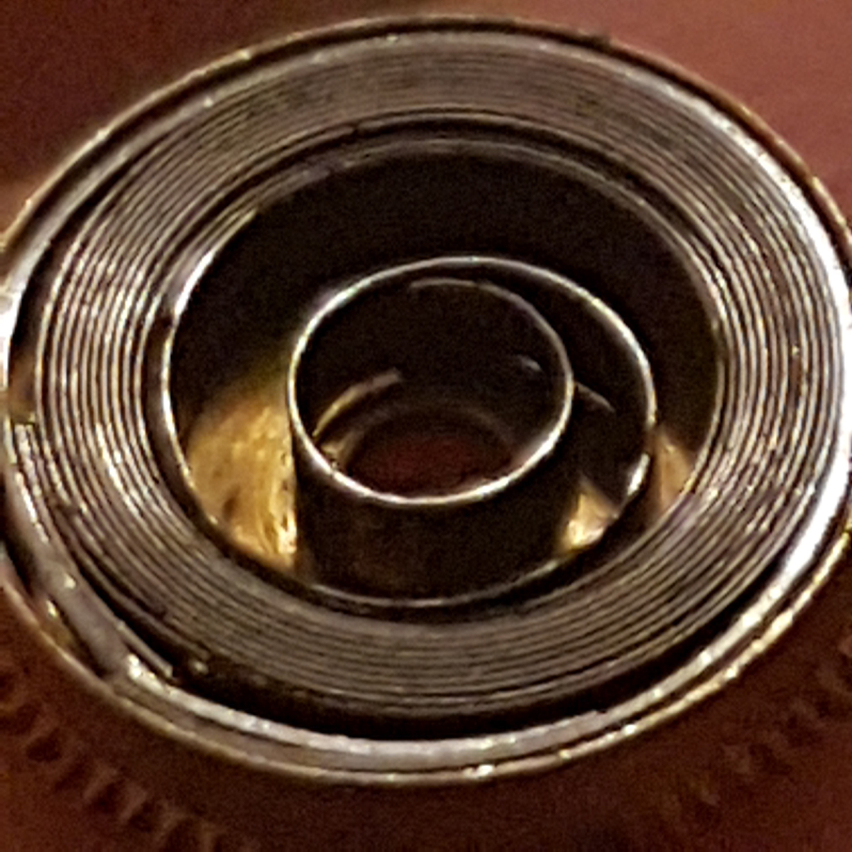

Panowie, nie wytrzymałem..
Pewnie będę żałował,  że zacząłem grzebać ale ta ludzka ciekawość...
Po kilku ciosach w śrubki, podebrałem bęben ze sprężyną i to wyciągnąłem na wierzch.
Zanim dobrze odłozyłem odpadł mu dekielek odsłaniając sprężynę glówną.
Sprężyna dość mocno upakowana w bębnie.
Czy ktoś okiem znawcy może wzrok rzuciwszy na "flaki" stwierdzić, że wstęga jest nie od tego bębna?
Mi wydaje się, że mało luzu a nie chcę jej wyjmować z bębna bo nizgrabnie idzie mi wkładanie nawet w męskich naręcznych a co dopiero w takich popierdoooołkach ..
W związku z totalnym olaniem mnie przez forumowych wspieraczy i przy braku cierpliwości postanowilem wziąść sprawy w swoje pincety.
Cholernie mały ten mechanizm - wielkości paznokcia na kciuki dużego palca..
być może winowajcą jest sprężyna.
Pęknięta na łączeniu z dodatkowym zwojem.
choć mogły być też inne powody krótkiej pracy mechanizmu.

aktualnie mechanizm pracuje już ósmą godzinę, a startował z pułapu 3h widzę zatem, że coś się naprawiło  😁
No i się narobiło..
Zegarek miał iść do zwrotu, bo znacząco parametrami odbiegał od danych fabrycznych..
Po co w ogóle to otwieralem, sam się pytam.. po co ...
Po moim niewprawnym czyszczeniu i złożeniu zegarek chodził 11 razy dłużej niż na samym początku..
Dziś zaczynamy kolejne testy na nadgarstku bo na komodzie mechanizm nie ustawał w pracy przez kolejnych 33h .
Oryginalnie powinien mieć rezerwę chodu 36h, to znaczy, że tyle powinien chodzić "stabilnie" a całkowita ilość godzin pracy może być większa.
Uzyskanie 33h pracy przez "mój" zegareczek uznaję za duży sukces i niewykluczone, że gdy się lekko rozchodzi to ten wynik będzie lepszy.
