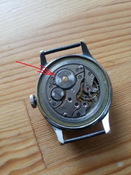

Drodzy Koledzy,
Jestem zupełnie "świeży" jeśli chodzi o naprawy. Proszę o radę bo już dwa zegarki zepsułem.
Chodzi o to iż otworzyłem ten oto zegarek, i po zdjęciu tego [zdjęcie] koła zegarek przestał działać i się nie nakręca.
co zepsułem?
Dziękuję za Wasz czas i będę niezmiernie wdzięczny za poradę co zrobić...

Eee, a dlaczego uczysz się na dobrych zegarkach i co chciałeś osiągnąć zdejmując koło naciągowe?
Proszę o poradę co da się zrobić z tym teraz, zdjąlem koło z czystej głupoty i nie znając się zupełnie. Zegarek za 12pln na części...

Jak rozumiem zegarek, mechanizm ma już zwolniony naciąg? To znaczy, że przed odkręceniem koła bębna naciągowego zluzowałeś zapadkę, ta po lewej i jednocześnie trzymając koronkę powoli zluzowałeś naciąg. Hamując palcami, trzymana koronka powoli pod wpływem energii zgromadzonej w sprężynie naciągowej obracała się.
Następnie odkręcasz śrubę mocującą koło naciągowe do wałka bębna naciągowego. Koło bębna naciągowego ma wycięcie na wałek bębna w kształcie kwadratu. Tak by oba elementy po złożeniu były trwale połączone i jeden nie obracał się na drugim. Jeżeli nie spasowałeś obu kwadratów, tego na wałku z wycięciem w kole i przykręciłeś to możesz mieć tego typu efekt. Kolejną przyczyną może być uszkodzenie sprężyny naciągowej np. na skutek gwałtownego, niekontrolowanego spuszczania naciągu. Lub uszkodzenie w przekładni chodu tym spowodowane.
Każdy zegarek po fachowym dokonaniu przeglądu i naprawy zyskuje na wartości. Często całkiem sporo. Dlatego nie ćwicz na tego typu mechanizmach póki nie nabierzesz wprawy. Na początek zalecałbym Ruhla UMF24 albo mały budzik. Tak byś nabrał wprawy a przy okazji niewiele zepsuł. Bezkamieniowe buksiaki wybaczają znacznie więcej jak to co jest na zdjęciu.
