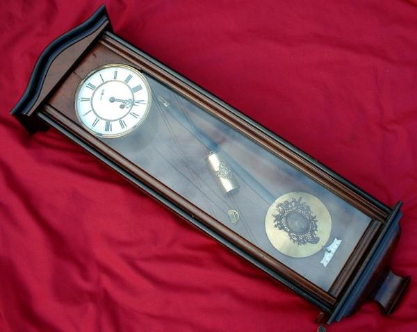

ketling 0 #1 Napisano 11 Maja 2010 Szanowni Państwo. Nie mogę pozostać obojętny na to co obserwuję od dłuższego czasu na serwisie Allegro. Włosy dęba stają co sprzedają w kategorii Antyki -> zegary przykład :http://www.allegro.pl/item1025294955_neobarokowy_gustav_becker_2_wagowy.htmlBrak informacji o tym ,że skrzynia wykonana współcześnie, że wagi , wahadło i tarcza również wykonane współcześnie. EWIDENTNE OSZUSTWO !!CZY MACIE PAŃSTWO POMYSŁ CO Z TYM ZROBIĆ? JAK TO TĘPIĆ? 0 Udostępnij tę odpowiedź Odnośnik do odpowiedzi Udostępnij na innych stronach
michu 1 #2 Napisano 11 Maja 2010 Nie widzę tu znamion oszustwa. Sprzedawca nie podał daty produkcji. Kupujący mogą zadawać pytania przed zalicytowaniem. W czym problem z tą aukcją? 0 Demokracja - ustrój w którym dwóch meneli spod budki z piwem ma 2 głosy, a profesor uniwersytetu ma 1 głos... Udostępnij tę odpowiedź Odnośnik do odpowiedzi Udostępnij na innych stronach
tarant 2979 #3 Napisano 11 Maja 2010 1. Zamieść zdjęcia, bo za miesiąc temat będzie całkiem nieczytelny.2. W opisie nigdzie nie stoi, ze skrzynka i "osprzęt" są stare. Przed All nic nie wskórasz, ze sprzedającym też raczej nie. Zresztą wygląda, że część elementów jest stara - np. wewnętrzna część drzwiczek..: Witam serdecznie! Oferuję Państwu kupno pięknego zegara wagowego.Mechanizm P64 medalowy sygnowany Gustav Becker .Zegar w bardzo dobrym stanie,sprawny 100 %.Zegar wyregulowany i gotowy do powieszenia na ścianie.Środek tarczy ,wagi i soczewka posiadają przepiękny tłoczony wzór . Gong spiralny o pięknym brzmieniu. Wymiary:wysokość 135 cmszerokość 40 cmtarcza mosiężna o średnicy 18,5 cm Zestaw zawiera korbkę 3. Nie wiem, dlaczego tak rzadko w opisie jest podane , że skrzynka jest nowa (aczkolwiek pojawiają się już takie opisy). W zasadzie to żadna ujma. Poza tym, jak mi powiedział na giełdzie jeden ze sprzedających repliki skrzynek "niektórzy ludzie takie nawet wolą, bo mówią że stęchlizną, starociem nie śmierdzi"... 0 Pozdrawiam Piotr Tolerancja musi być nietolerancyjna wobec nietolerancji. Němec z Královce Udostępnij tę odpowiedź Odnośnik do odpowiedzi Udostępnij na innych stronach
ketling 0 #4 Napisano 11 Maja 2010 1. Zamieść zdjęcia, bo za miesiąc temat będzie całkiem nieczytelny.2. W opisie nigdzie nie stoi, ze skrzynka i "osprzęt" są stare. Przed All nic nie wskórasz, ze sprzedającym też raczej nie. Zresztą wygląda, że część elementów jest stara - np. wewnętrzna część drzwiczek..: Witam serdecznie! Oferuję Państwu kupno pięknego zegara wagowego.Mechanizm P64 medalowy sygnowany Gustav Becker .Zegar w bardzo dobrym stanie,sprawny 100 %.Zegar wyregulowany i gotowy do powieszenia na ścianie.Środek tarczy ,wagi i soczewka posiadają przepiękny tłoczony wzór . Gong spiralny o pięknym brzmieniu. Wymiary:wysokość 135 cmszerokość 40 cmtarcza mosiężna o średnicy 18,5 cm Zestaw zawiera korbkę 3. Nie wiem, dlaczego tak rzadko w opisie jest podane , że skrzynka jest nowa (aczkolwiek pojawiają się już takie opisy). W zasadzie to żadna ujma. Poza tym, jak mi powiedział na giełdzie jeden ze sprzedających repliki skrzynek "niektórzy ludzie takie nawet wolą, bo mówią że stęchlizną, starociem nie śmierdzi"... Zdumiewające, tutaj też dajecie przyzwolenie na takie praktyki? Zatajenie bądź świadome niepodanie istotnych informacji jest normą?!! To że kawałek antyku jest autentyczne to wystarcza? Uważam ,że gdyby sprzedający podał informacje o pochodzeniu skrzynki i pozostałych świeżo wykonanych elementach zegara , to pewnie zainteresowanie kupujących i cena też byłyby inne.Czy Pana zdaniem uczciwy jest ten co sprzedaje samochód z cofniętym licznikiem ? Wszak nikt go wprost nie zapytał czy cofał licznik więc po co ma wszystkim o tym mówić?Czy Pan ma w swoich zbiorach takie zegary? Jeśli tak, to uważa Pan takie eksponaty za cenne zbiory ? Czy kupił by Pan taki zegar za takie pieniądze? W zasadzie zegar kupi tzw. leszcz - czyli naiwniak i pewnie bogaty, bo nie wie co z forsą robić i zobaczył gdzieś taki zegar i kupi dla siebie , a raczej dla swego ego i podkreślenia statusu społecznego i dla prestiżu i niech mu zazdroszczą . Więc w zasadzie nie ma tematu. 0 Udostępnij tę odpowiedź Odnośnik do odpowiedzi Udostępnij na innych stronach
tarant 2979 #5 Napisano 11 Maja 2010 Ehmm. Chyba nie do końca odczytałeś (może sobie darujemy oficjalne formy) moje przesłanie. Po pierwsze - odrobinę luzu. Po drugie, jakie przyzwolenie ? Pytałeś się jak z tym walczyć. Z takim przypadkiem jak omawiany - nie da się, a raczej praktycznie nie da się. I do tego zasadniczo odniosłem się. Towary wystawiane w portalach internetowych nie są dopuszczane do odpowiednich działów przez ekspertów - bo i niby jak. Portal także nie ponosi odpowiedzialności za wystawiany przez zalogowane osoby towar. Na czym miałaby polegać walka ? I dla kogo miałaby ona być podjęta ? Chcesz walczyć z tym konkretnie przypadkiem - to go kup, a potem wytocz sprzedawcy sprawę "o niezgodność towaru" , fałszerstwo etc. Będzie toczyć się ładnych kilka lat... Jedyną postacią sensownej i coś wnoszącej walki jest tu niestety dbanie o siebie i swoje zbiory. Poprzez oglądanie, kupowanie, zbieranie, popełnianie błędów(!) i kontakty z innymi wzmacniamy swoje doświadczenie. Choćby tutaj. Ale bez złudzeń - ratujemy tylko siebie i tych, którzy na dłużej tu dołączą. Czy mam takie zegary ? To znaczy jakie ? Świadomie kupione podróbki, czy też coś, na co dałem się nabrać. Mam, dałem się nabrać. Jako mementum wisi w przedpokoju kwadransowy Resch w biedermeierowatej skrzyni. Wszystkim , czy się zapytają, czy też nie - opowiadam jego historię. I co mam z nim zrobić ? Procesować się nie chciałem. Wyrzucić mi go szkoda - koniec końców mechanizm po wielu latach leżenia w kącie dostał "mieszkanie", znowu działa. Odsprzedać - teoretycznie mógłbym. Niczego bym nie zataił w opisie, tak czy inaczej nawet za sam mechanizm uzyskałbym całkiem przyzwoitą kwotę. Czy jest to dla mnie cenny eksponat ? TAK. Wszystkie zegary są dla mnie cenne. Nie traktuję ich jako lokaty kapitału. Po prostu są domownikami. Pełnymi zalet i wad. Jestem zdziecinniałym, naiwnym leszczem... 0 Pozdrawiam Piotr Tolerancja musi być nietolerancyjna wobec nietolerancji. Němec z Královce Udostępnij tę odpowiedź Odnośnik do odpowiedzi Udostępnij na innych stronach

tarant 2979 #20 Napisano 13 Maja 2010 Odpowiedź od sprzedającego zegar na pytanie czy skrzynia jest oryginalna:WitamSkrzynia jest wierną kopią wykonaną współcześnie PozdrawiamTo chyba kończy meritum dyskusji.Z wyjątkiem tych, którzy wietrzą istnienie układu... 0 Pozdrawiam Piotr Tolerancja musi być nietolerancyjna wobec nietolerancji. Němec z Královce Udostępnij tę odpowiedź Odnośnik do odpowiedzi Udostępnij na innych stronach

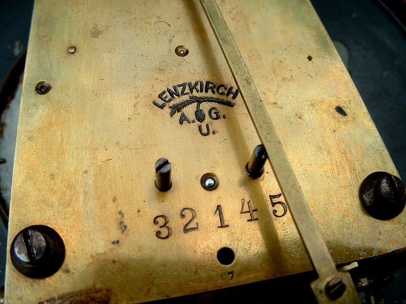

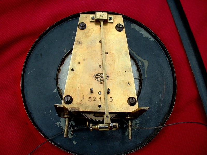

PRGreg 33 #22 Napisano 14 Sierpnia 2012 Nie feruje wyroku bo sprzedawca może być nieświadomy tego co sprzedaje ale jak dla mnie mechanizm to ewidentny szwindel.Czegoś takiego i na dodatek w taki sposób wykonanego jeszcze nie widziałem. Mechanizmy Lenzkircha wyróżniają się kilkoma szczegółami (mostek, widełki). Już pomijam że logo Lenzkircha tego typu pojawiło się przy numerach sześciocyfrowych (powyżej 200,000 ale w tej chwili nie pamiętam dokładnie)Ten mechanizm nosi cechy Endleropodobne w kazdym razie Freiburg Żal mi ewentualnego kupca który połknie haczyk pod nazwą Lenzkirch http://allegro.pl/lenzkirch-wiedenski-chodzik-rarytas-i2554826227.html 0 Udostępnij tę odpowiedź Odnośnik do odpowiedzi Udostępnij na innych stronach
tarant 2979 #23 Napisano 14 Sierpnia 2012 Qrw.....ć!Robiłem takie wypalanki używając transformatora od kolejki elektrycznej.... Zapraszam do licytacji starego wiedeńskiego zegara typu chodzik !! Mechanizm zegara jest sygnowany logiem firmy : LENZKIRCH !!!!! Zegar jest sprawny, chodzi ładnie i cicho. Skrzynia w wiedeńskim stylu, smukła, prosta - w stanie jak na zdjęciach. Szyba z przodu jest nowa, poza tym wszystko jest pokazane - stabilizatory pionu są, porcelanowy wychwyt pionu również, haczyki przy drzwiczkach też. Wymiary : Długość maksymalna : 96 cm Długość wahadła : 63 cm Długość wagi : 9,5 cm Szerokość u góry : 33 cm Szerokość u dołu : 30 cm Średnica tarczy : 18,5 cm 0 Pozdrawiam Piotr Tolerancja musi być nietolerancyjna wobec nietolerancji. Němec z Královce Udostępnij tę odpowiedź Odnośnik do odpowiedzi Udostępnij na innych stronach
Młot Thora 147 #24 Napisano 14 Sierpnia 2012 Sygnatura będzie kusić ręce opadają. 0 Udostępnij tę odpowiedź Odnośnik do odpowiedzi Udostępnij na innych stronach

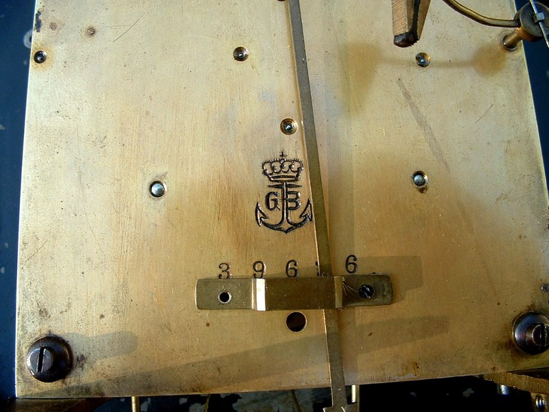

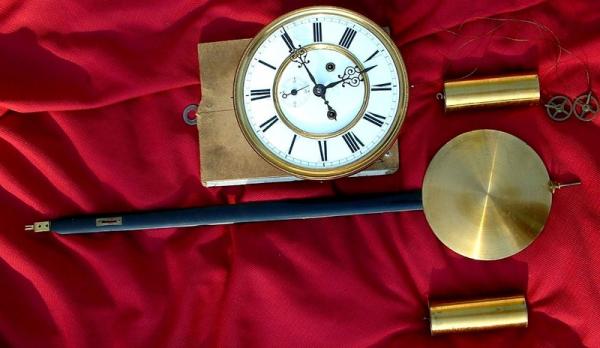

tarant 2979 #25 Napisano 14 Sierpnia 2012 Zegar jest jeszcze do uratowania... płytę może da się spolerować, "jebotka" z wagi i soczewki oderwać . To też jest suuuper: komplet z koroną cierniową... Zapraszam do licytacji kompletnego, starego i sprawnego mechanizmu do zegara wiszącego, na dwie wagi firmy : GUSTAW BECKER !!!! Mechanizm jest w bardzo ładnym stanie, w środku jest czysty, tarcza porcelanowa z sekundnikiem w idealnym stanie ! Wymiary : Średnica tarczy : 18,5 cm Długość wahała : 65 cm Długość maksymalna : 70 cm Głębokość : 9 cm 0 Pozdrawiam Piotr Tolerancja musi być nietolerancyjna wobec nietolerancji. Němec z Královce Udostępnij tę odpowiedź Odnośnik do odpowiedzi Udostępnij na innych stronach
