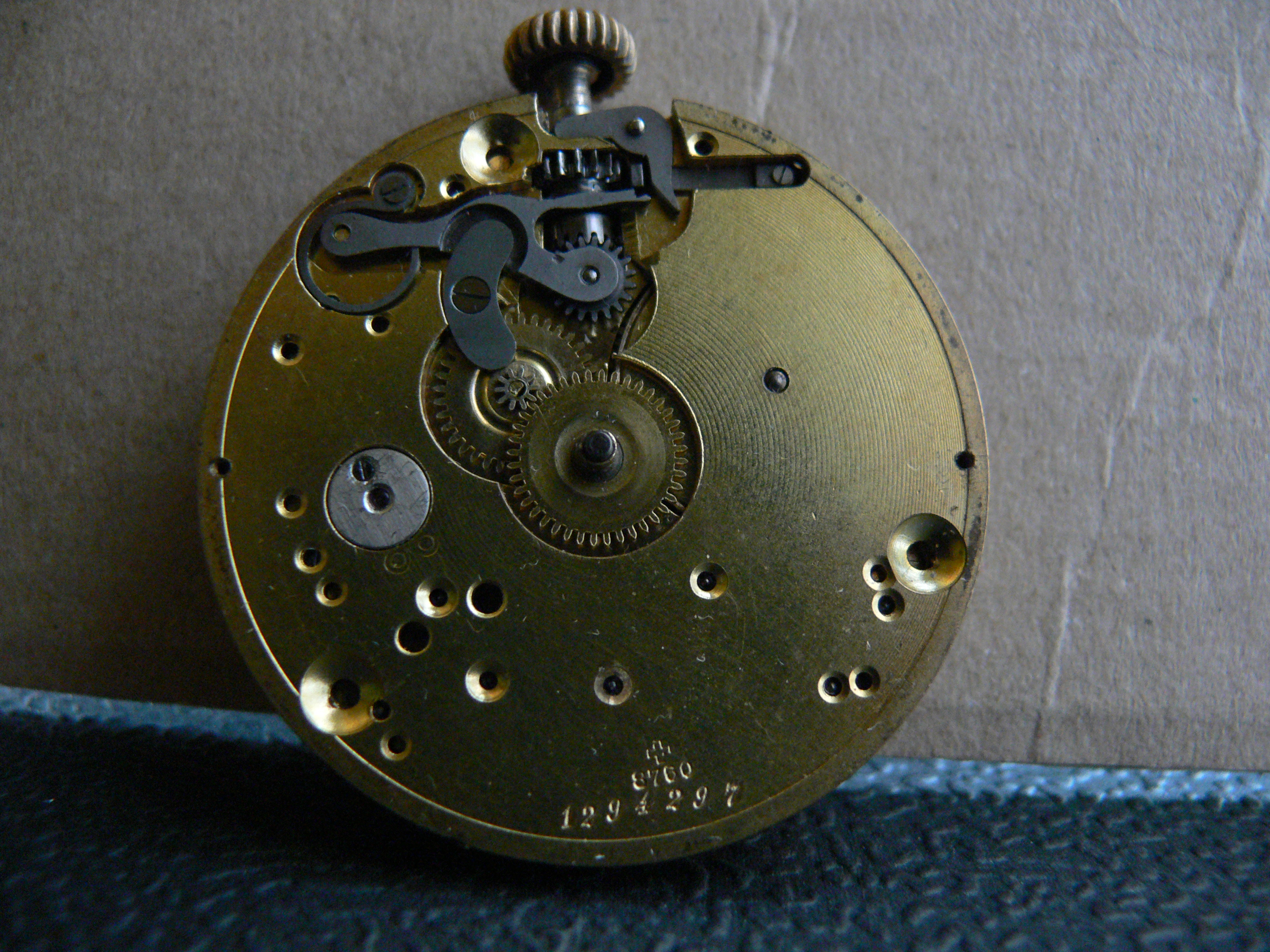

Co to za werk?
Gość yasiooo
post-27222-0-45602600-1331573517.jpg<
zegarmistrz orzekł, że to jakiś szwajcar
Nie jakiś szwajcar, tylko Omega, kaliber najprawdopodobniej 43T1, ale tu pewności nie mam, może jest nabity gdzieś na mechanizmie.

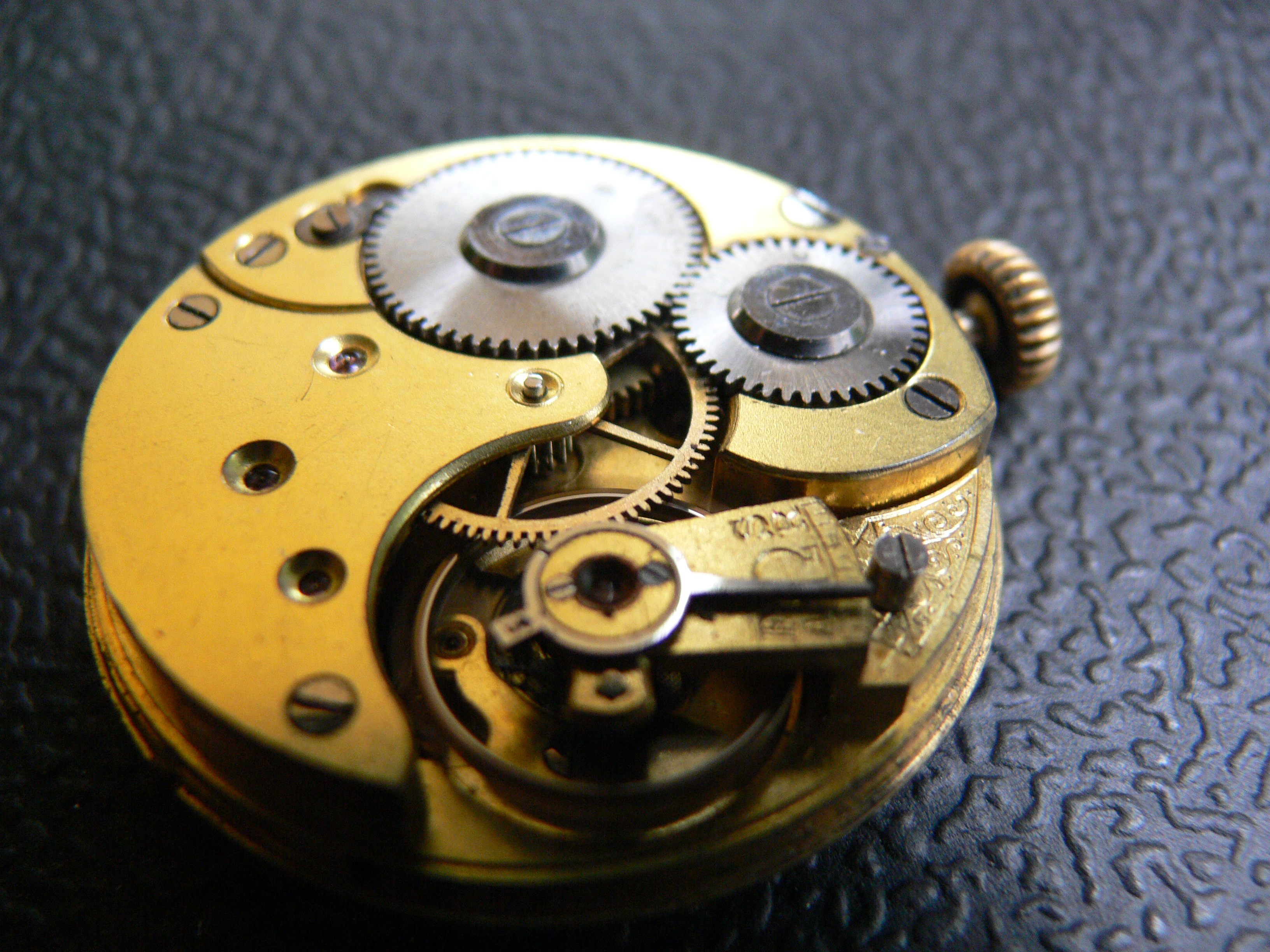

A to ci dopiero, Omega mi się trafiła :) Fota od strony tarczy:
Jakieś oznaczenia faktycznie są...
No to wiemy dodatkowo, że mechanizm jest z najbliższej okolicy 1900 roku (bardzo dobrze zachowany!), wiec nie jest to kaliber 43, a do oznaczenia jego kalibru wystarczy zmierzyć największą średnicę.

Wychodzi, że średnica, to 40,50 mm. Wielkie dzięki za odpowiedź! No to załatwiłeś mi dobry humor na resztę dnia :)
Zatem jest to Omega kal. 18''' (linii) z ok. 1900 roku.

No to tych zegarmistrzów musisz od dzis traktować z przymruzeniem oka... Symbol omegi jak byk wybity na półmostku balansu. jeśli wierzyć tabelkom, to werk ca 1896, czyli dokładnie jak powiedział Piotr

Te mechanizmy sa tak chrakterystyczne(Omega), ze bez sygnatur mozna je rozpoznac,juz nie mowie o specyficznym dzwieku(cykaniu) jakie wydaje ten i wiele innych werkow omegi.Tabelki roznie podaja,ale napewno bedzie z przed 1900(werk nie sygnowany).Mechanizm to 18-ka tak jak napisal Piotr i jest to wzor(specyficzny polmostek balansu) do zegarkow tej firmy na rynek brytyjski,gdzie duza partia tychze zegarkow byla wyeksportowana tam w 1898r.

Właśnie ten nietypowy mostek i brak sygnatury, troche mnie niepokoiły, ale teraz widzę, że niepotrzebnie, bo tak ma być. Szkoda tylko, że werk jest na tyle rzadki, iż trudno cokolwiek "wygooglać" o nim.

Z brakiem sygnatury bym się nie zgodził - jest na mostku balansu :)

 Fakt - jest. Nieprecyzyjnie się wyraziłem. Chodziło o napis "OMEGA" krowami wygrawerowany na mostku przekładni chodu.  :blink:
