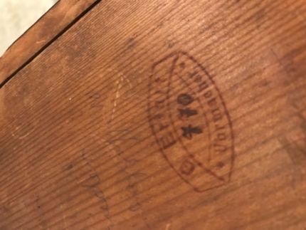

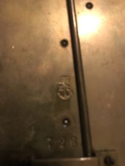

pepto 0 #18 Napisano 28 Listopada 2017 Witam znalazłem temat i mam pytanie. Mam możliwość zakupu zegara?żyłkowego o o takiej właśnie sygnaturze w tym że nie są to litery jak koledzy myśleli E i C ale E i G oraz kotwica z korona jak u Beckera. A do tego dodam że skrzynia ma pieczęć na tylnej płycie G. Erhart uhrmaher. 0 Udostępnij tę odpowiedź Odnośnik do odpowiedzi Udostępnij na innych stronach
PM1122 1810 #19 Napisano 2 Grudnia 2017 Właściwie , to jest ni jak sformułowane pytanie !!!! Czy chodzi o to , czyje to sygnatury , a może o to , czy kupować ten zegar ????Szkoda , że zdjęcia słabe ( za duża kompresja ) , stąd też nikt , nic nie pisze !!!!Ja dostrzegłem ( obok pieczęci na skrzyni ), napis ołówkiem . O ile dobrze z takiego zdjęcia odczytuję , to chyba ktoś napisał ,, Endler ,, I to mnie zaciekawiło !!!! 0 Udostępnij tę odpowiedź Odnośnik do odpowiedzi Udostępnij na innych stronach
