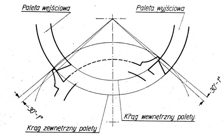

Zalozmy ze mamy wychwyt Grahama zupelnie do zlozenia, nie ma jakiegos ustawienia wyjsciowego na ktorym moglibysmy sie wzorowac lub zaczac ustawienie.
Jakie sa zasady w ustawianiu?
Powiedzmy ze jest to typowy linkowiec jak GB P64 i mamy regylacje na paletach i na osi pracy wychytu.
Pytanie do doswiadczonych kolegow...i nie chodzi o teorie wychwytu ale o standardy praktyczne - od czego dobrze jest zaczac i czego przestrzegac aby zrobic to dobrze? Nie na wyczycie ale zgodnie ze sztuka?

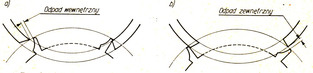

Zaczalem od poczatku czyli od wyszlifowania palet i uchwycenia pierwotnych katow.
Ustawilem palety w spoczynku oraz w odpadzie tak jak na rysunkach.
Zrobilem to w srodkowym ustawieniu regulacji osi wychwytu. Lekko wyregulowalem na osi i chodzi juz kilka godzin. Odpukac...

Moje wczesniejsze bledy to ( a ktore sobie uswiadomilem pod wplywem Pankich rysunkow i Piotra .pdf z Groszka):
- niedbale wyszlifowanie palety
- niesymetryczne ustawienie/zazebianie sie palet z kolem.
- nie ustawilem geometrii samego wychwytu; prostopadlosci osi lozyskowania do dzwigni prowadzenia wahadla ( w 2ch kierunkach)
- za nisko ustawialem os wychwytu i byla nierownolegla do innych - co prawdopodobnie zwiekszalo opory chodu..

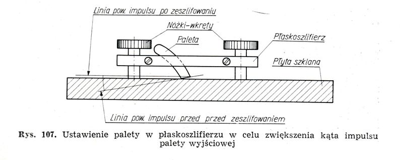

Wznawiając temat. Czy koledzy z doświadczeniem że się tak wyrażę praktycznym mogliby zamieścić kilka wskazówek jak szlifować a potem polerować palety. tzn jakich narzędzi użyć jak ustawić kąty szlifowania itp. No chyba że Waszym zdaniem szkoda na to czasu, trzeba mieć precyzyjny sprzęt itp
Niemniej jednak jeśli nie jest to zbyt skomplikowane to chciałbym spróbować
Dziękuję
Szkoda że nie mam talentu literackiego, czasem potrafię się tak zaplątać w zeznaniach że sam siebie nie bardzo rozumiem.
Szlifowanie i polerowanie palet najlepiej przeprowadzić na dość grubej płycie szklanej przy użyciu tak zwanego płaskoszlifierza, przynajmniej dopóki się nie dojdzie do wprawy, używając pasty ściernej i następnie diamentyny,
Dotyczy to tylko wyjmowanych palet, palety stałe szlifujemy na tokarce, używając tarcz drewnianych, bukowych.
Jak ustawić kąty, chyba tego nie będę umiał opisać, tak jak przewiduje konstrukcja zegara, na początek chyba najlepiej doświadczalnie, odpady i spoczynki powinny być jednakowe.
Należy zwrócić baczną uwagę aby powierzchnie między spoczynkiem a impulsem nie była zaokrąglona.

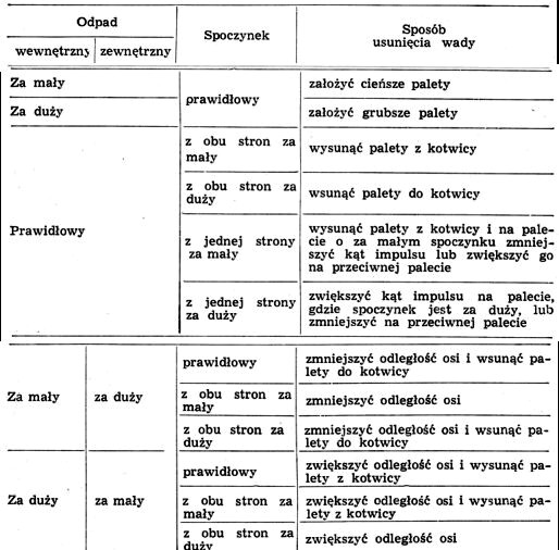

Schematycznie jak to robić przedstawia ten rysunek z Podwapińskiego:
A tutaj są zdjęcia dwóch płaskoszlifierzy, dla zobrazowanie ich budowy, bo własnoręczne wykonanie takiego płaskoszlifierza, przy smykałce do majsterkowania nie jest trudne.
https://picasaweb.google.com/odzinek/Plaskoszlifierze#
Takie płaskoszlifierze są zresztą bardzo pomocne też do innych zastosowań, służą również np. do ostrzenia narzędzi itp.
Przy pomocy takich płaskoszlifierzy wykonanie renowacji wyrobionych palet nie powinno przekraczać możliwości nawet mało wprawnego majsterkowicza (kąty ustawiamy według starych), natomiast wykonanie nowych palet to już wyższa szkoła jazdy, no i wymaga też bardziej profesjonalnego parku maszynowego.
