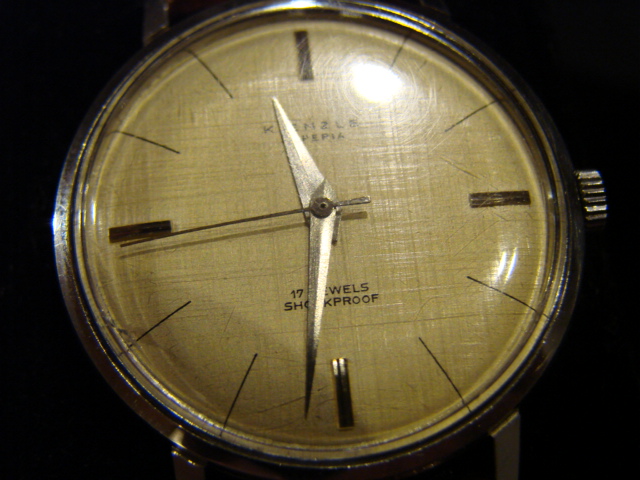

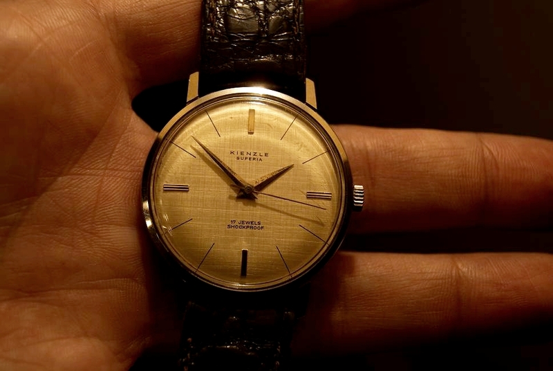

Daito 5927 #384 Napisano 20 Marca 2013 (edytowane) A ktoś moczy? Ja bym się bał Kolega puma chyba nie doczytał... ze zrozumieniem [...] wskazówek, wcześniej wykąpanych w nafcie kosmetycznej.Wskazówki traktowałem naftą kosmetyczną (coby ślady korozji usunąć) a nie tarczę... Edytowane 20 Marca 2013 przez Daito 0 Udostępnij tę odpowiedź Odnośnik do odpowiedzi Udostępnij na innych stronach
chronofil 133 #385 Napisano 20 Marca 2013 Wskazówki traktowałem naftą kosmetyczną (coby ślady korozji usunąć) a nie tarczę... No, to zmienia postać rzeczy W ramach radosnych zabaw ze złomowymi tarczami próbowałem róznych środków, ale nafty akurat nie. Niemniej wszystkie ostrzejsze specyfiki, typu rozpuszczalniki, zmywacze itp bezpowrotnie niszczyły tarczę 0 Czas, to coś, co mówi, jak długo musimy czekać... Udostępnij tę odpowiedź Odnośnik do odpowiedzi Udostępnij na innych stronach
Daito 5927 #386 Napisano 20 Marca 2013 (edytowane) [...] Niemniej wszystkie ostrzejsze specyfiki, typu rozpuszczalniki, zmywacze itp bezpowrotnie niszczyły tarczę Jest to poniekąd zrozumiałe, napisy, i często sama powierzchnia tarczy to przecież substancje na bazie lakieru. A efekt działania nafty kosmetycznej dobrze widać na tym przykładzie (chodzi o wskazówki 1 zdjęcie przed kąpielą, 2 zdjęcie po kąpieli) : Edytowane 20 Marca 2013 przez Daito 0 Udostępnij tę odpowiedź Odnośnik do odpowiedzi Udostępnij na innych stronach
chronofil 133 #387 Napisano 20 Marca 2013 Wyszło dobrze, czyli daje radę. Ja do czyszczenia wskazówek używam środków do chromu albo płynu do złota - zwilżony patyczek i efekty na ogół dobre, o ile oczywiscie nie ma poważniejszej korozji 0 Czas, to coś, co mówi, jak długo musimy czekać... Udostępnij tę odpowiedź Odnośnik do odpowiedzi Udostępnij na innych stronach
Daito 5927 #388 Napisano 21 Marca 2013 (edytowane) Tutaj korozja była dość spora na powyżej wrzuconym przeze mnie zdjęciu tego dokładnie nie widać... Na tym widać to lepiej: Po kąpieli śladu na wskazówkach po zanieczyszczeniu nie ma. Edytowane 21 Marca 2013 przez Daito 0 Udostępnij tę odpowiedź Odnośnik do odpowiedzi Udostępnij na innych stronach
