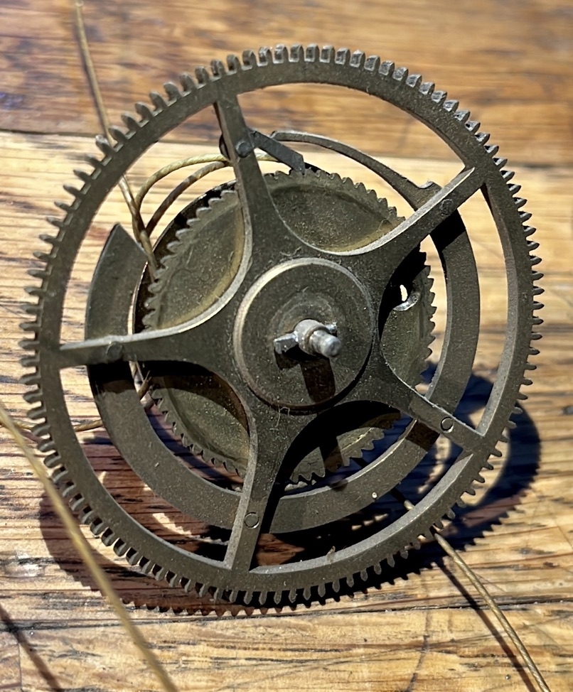

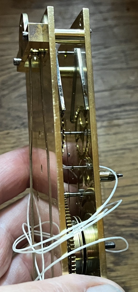

Zegary wiedeńskie były bardzo często wykonywane w kilku egzemplarzach lub kilkudziesięciu sztukach pod konkretne zamówienia, a w każdym bądź razie oprócz kilku przypadków większych zakładów (jak np RESCH) były to niewielkie manufaktury zatrudniające kilku lub kilkunastu zegarmistrzów i czeladników i moce produkcyjne były adekwatne do zasobów.  O takiej formie produkcji możemy możemy mówić właściwie jako jedynej we Wiedniu, moim zdaniem, do roku 1850 (około) ...
Ps1. Oczywiście były prace na "papiery" mistrzowskie i czeladnicze i nie jest to wykluczone że to taki zegar. O ile prace czeladnicze są łatwo rozpoznawalne z powodu jakości wykonania i użytych materiałów, o tyle Mistrzowskie jak dla mnie - nie do rozpoznania ...
Ps2. No fakt , jest w tomie 6 Podwapińskiego na str. 105 zapis o zaleceniu obliczania długości bębna tak aby zwoje na siebie nie zachodziły, ale we wiedeńczykach często bębny nie stosują się do tej reguły.
Poniżej zdjęcie mechanizmu wczesnego miesięcznego wiedeńczyka (więc obciążenie wagi to około 1450g) a bęben wąziutki. Chyba nie za bardzo się przejmowano takim zaleceniem wtedy. 😉

45 minut temu, LESKOS napisał(-a):
Nie słyszałem o takiej zasadzie osobiście i wiele wiedeńczyków , w tym miesięczne, które mam mają drugą warstwę i działają bez problemu. Oczywiście istnieje ryzyko klinowania się linki w pierwszej warstwie, ale osobiście nie spotkałem się bezpośrednio z takim przypadkiem, stosując naturalny catgut... Całość skrzyni zegara , jest zdecydowanie smuklejsza , bo standard głębokości całkowitej, który obserwuje we wiedeńczykach to tak okolice 10,5 cm.

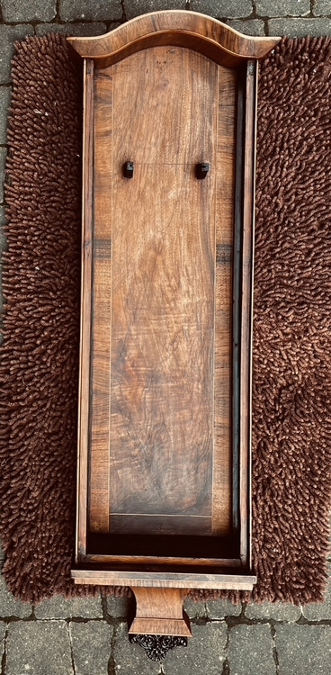

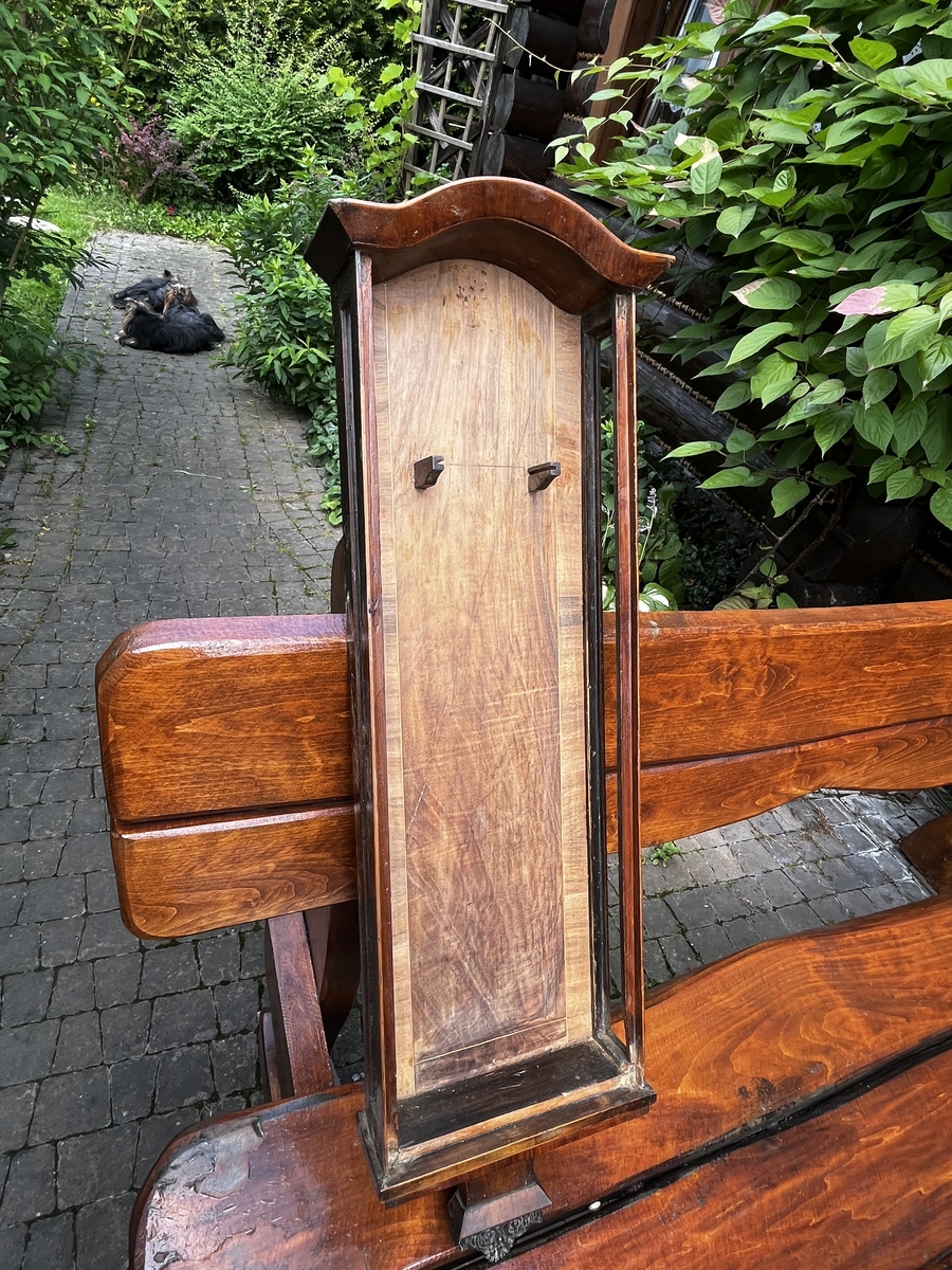

Mam urlop , więc wziąłem się za skrzynkę. Niestety skrzynię pomalował ktoś szelakiem „z pędzla”  zabierając cały brud, paprochy  i śmieci do warstwy (patrz powiększenie). Niestety trzeba to usunąć . Dość delikatna robota bo i skrzyneczka delikatna . Ale powoli idzie, przy okazji odkryłem też stare „linkowania”  na skrzyni i całkiem przyjemny wzór ułożenia forniru… na dziś tyle bo mnie palce bolą ;)

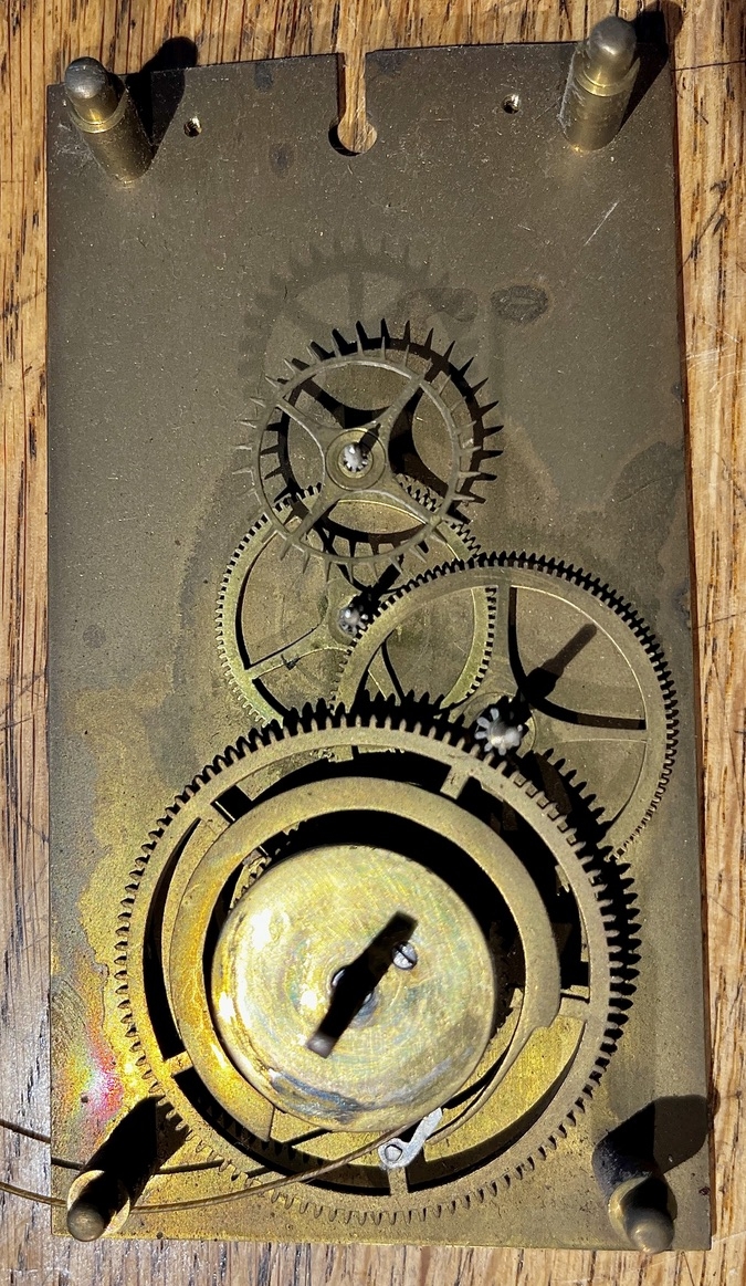

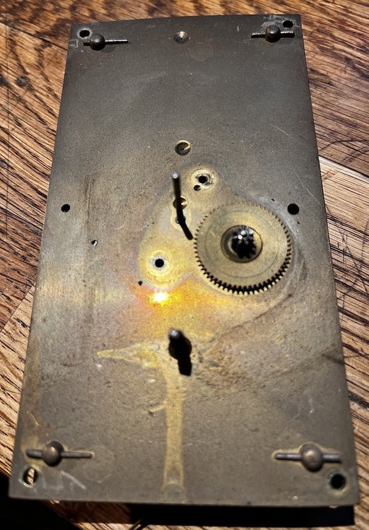

Wracając do mechanizmu ...
Okazuje się nietypowy z masą rozwiązań dość rzadko spotykanych.
1. grube płyty - 2,35 mm
2. napęd przekładni wskazań pochodzi z osi koła i zębnika pośredniego.
3. przekładnia chodu w związku z punktem 2 pracuje w lewą stronę (pierwszy raz widzę)
4. koło napędowe zblokowane z bębnem na kołku a nie z pomocą pierścienia osadczego.
5. Urządzenie zapadkowe na kole napędowym osadzone na nitach, nie skręcane
6. mocowanie linki do bębna na zasadzie "ucha igielnego"

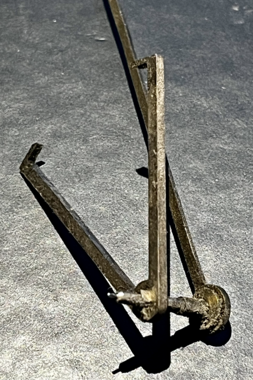

7. Wychwyt długie V stalowy osadzony na osi, na części o kwadracie w przekroju, blokowany pinem
Ogólnie można dodać wszystkie czopy bardzo delikatne - 0,33 mm tylko na pośrednim 0,45 - wszystkie w dobrym stanie, łożyska też, nie wstawiane.

Skrzynia przygotowana pod 1-2 warstwy politury.

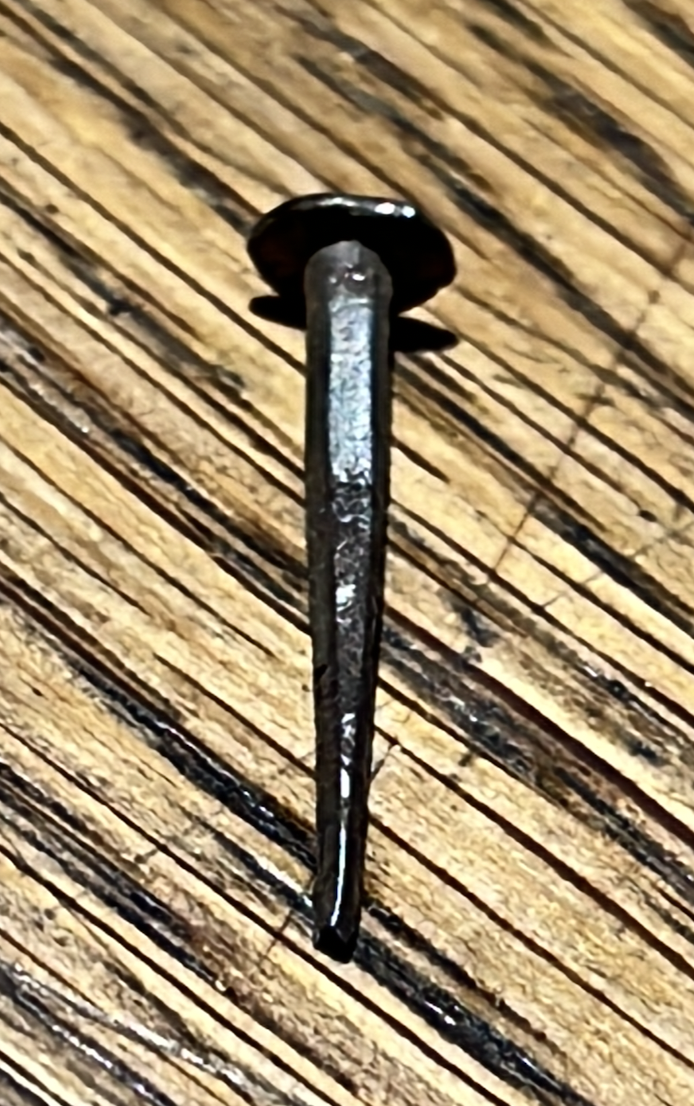

Ps skrzynia też ciekawa . Część listew przybitych gwoździami , (stare robione ręcznie, odkuwane) zaczyna na coś wyglądać 😉

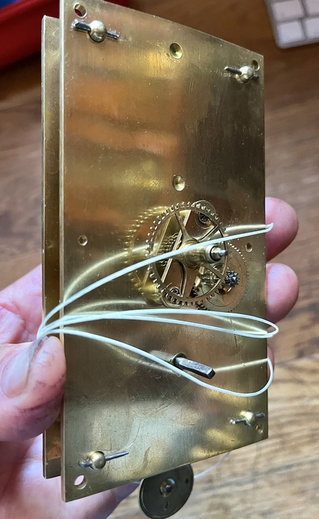

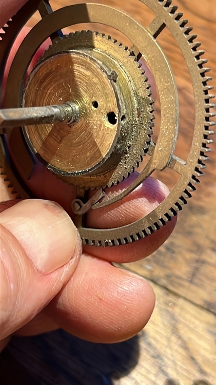

Mechanizm ładnie się doczyścił. Wymieniona linka (naturalny catgut), naoliwiony, wstępny test (bez wahadła) wykazał poprawną pracę. Jutro dalsze prace przy skrzynce 😉

No to jeszcze na sucho bez wahadła testowo ...

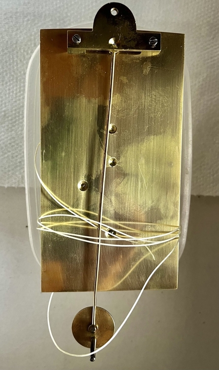

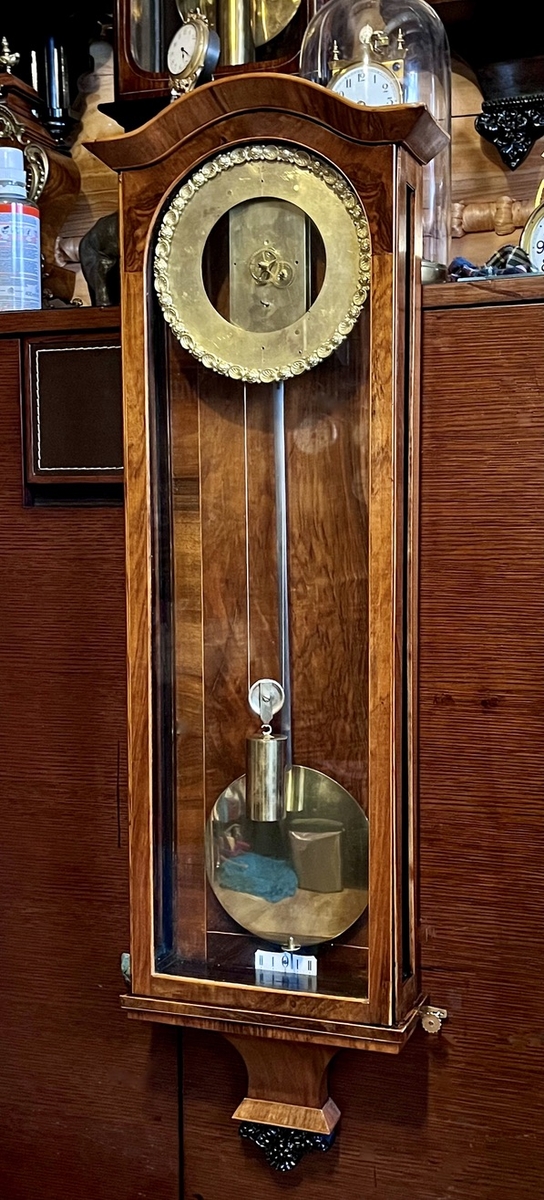

No i z wahadełkiem ...
Waga 750 g
Ciekawi mnie rezerwa chodu ...
Czasem lepiej powiedzieć coś, nie mówiąc NIC!  🤔
No to kolejna ciekawostka... waga zegara ma 25 mm opadu dobowego i 405 mm przestrzeni pod wagą przy max podniesieniu. Daje to mniej więcej trochę więcej niż 16 dni rezerwy chodu. Zakładając pewien błąd pomiaru, możemy jednak powiedzieć zegar ma dwutygodniową rezerwę chodu. A to chyba rzadkość, przy standardowych gabarytach  🤔

3 godziny temu, LESKOS napisał(-a):
No jest to ciekawostka, ja obstawiałem 8 dni...

Mogę tylko potwierdzi że sumaryczny opad po 2 dobach to łacznie 5 cm ... czyli wszystko zgodnie z przewidywaniami

Dziś kolejny krok ...
Edytowane przez LESKOS
Łał :)
Ten to ma wahadło !  ..... prawie jak tarcza zegara
Stare skręcane na dwie śrubki 😉
