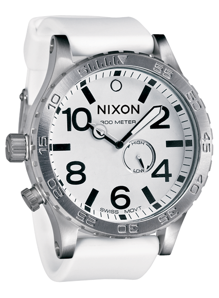

Pozwolę się wtrącić z zapytaniem. Panowie, czy macie doświadczenie w polerowaniu stali nierdzewnej - satynowanej kierunkowo (w tym przypadku promieniście - bezel na kopercie)? Czy da się to zrobić ręcznie, maszynowo, u fachowca?
Mieszasz pojęcia, albo polerowanie, albo satynowanie. Ręcznie raczej odpada, ale wrzuć jakieś zdjęcie, to powiem Tobie jaki jest poziom trudności.
Piotr Ratyński
Oczywiście masz rację. Mam na myśli satynowanie. Ryski są znikome, pytam bardziej z ciekawości. Chodzi o ten model. "Kierunkowość tego zabiegu" widać na "15" na bezelu.
No w tym kierunku położyć równo takie ryski jest trudno, potrzeba co najmniej tokarkę zegarmistrzowska ze specjalną przystawką, ale poprawić miejscowo w razie czego można ręcznie używając papieru ściernego o odpowiedniej gradacji. Najpierw oczywiście należy go wypróbować "na boku"...
