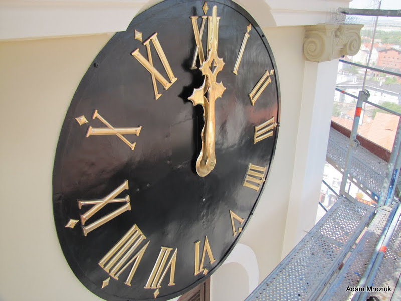

Dawno nic nie pisałem na forum ponieważ "pochłania mnie" zegar ratuszowy z mojego miasta.
Przez cały remont prowadzę dokumentację fotograficzną której fragmenty postanowiłem umieścić w mojej galerii.
Zapraszam do oglądania i komentowania.

Remont zakończony :( Jutro uruchomienie i odbiór.
Prasa o zegarze
Moja wersja automatycznego naciągu "bez ingerencji w mechanizm" :)

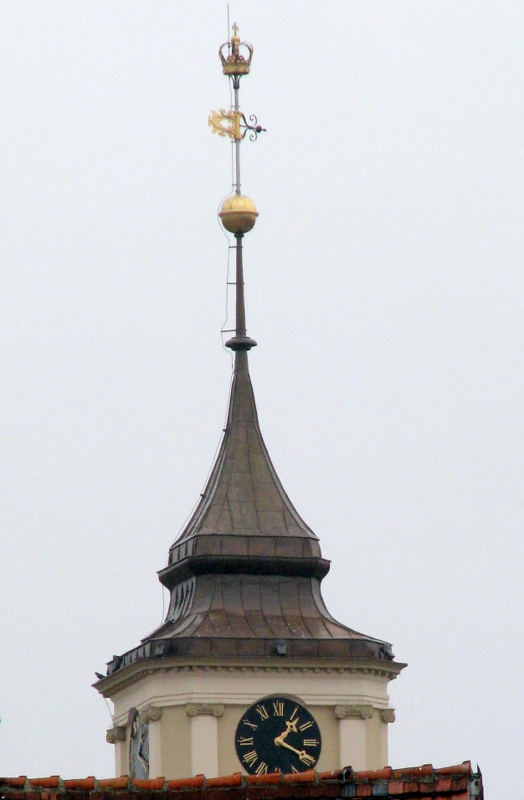

Uprzejmie donoszę nie chwaląc się zupełnie, że obecna dokładność ratuszowego kolosa wynosi +5s na dobę (średnia z tygodnia) :)
AM
Tak wiele zegarów, a tak mało czasu.

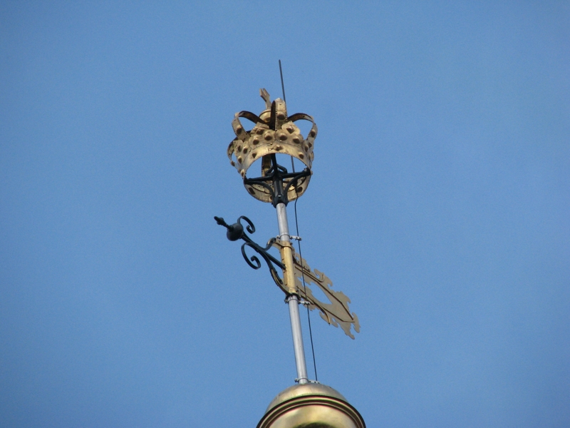

post-6402-0-21473500-1305563191_thumb.jpgpost-6402-0-59545500-1305562892_thumb.jpg Fakt, też mam dowód - sprawdzałem w EXIF-ie - godzina wykonania zdjęcia 13:20:17 :)
Tutaj dobrze widać jeszcze jeden szczegół. Kojarzy się Wam z pewną sygnaturą ?
