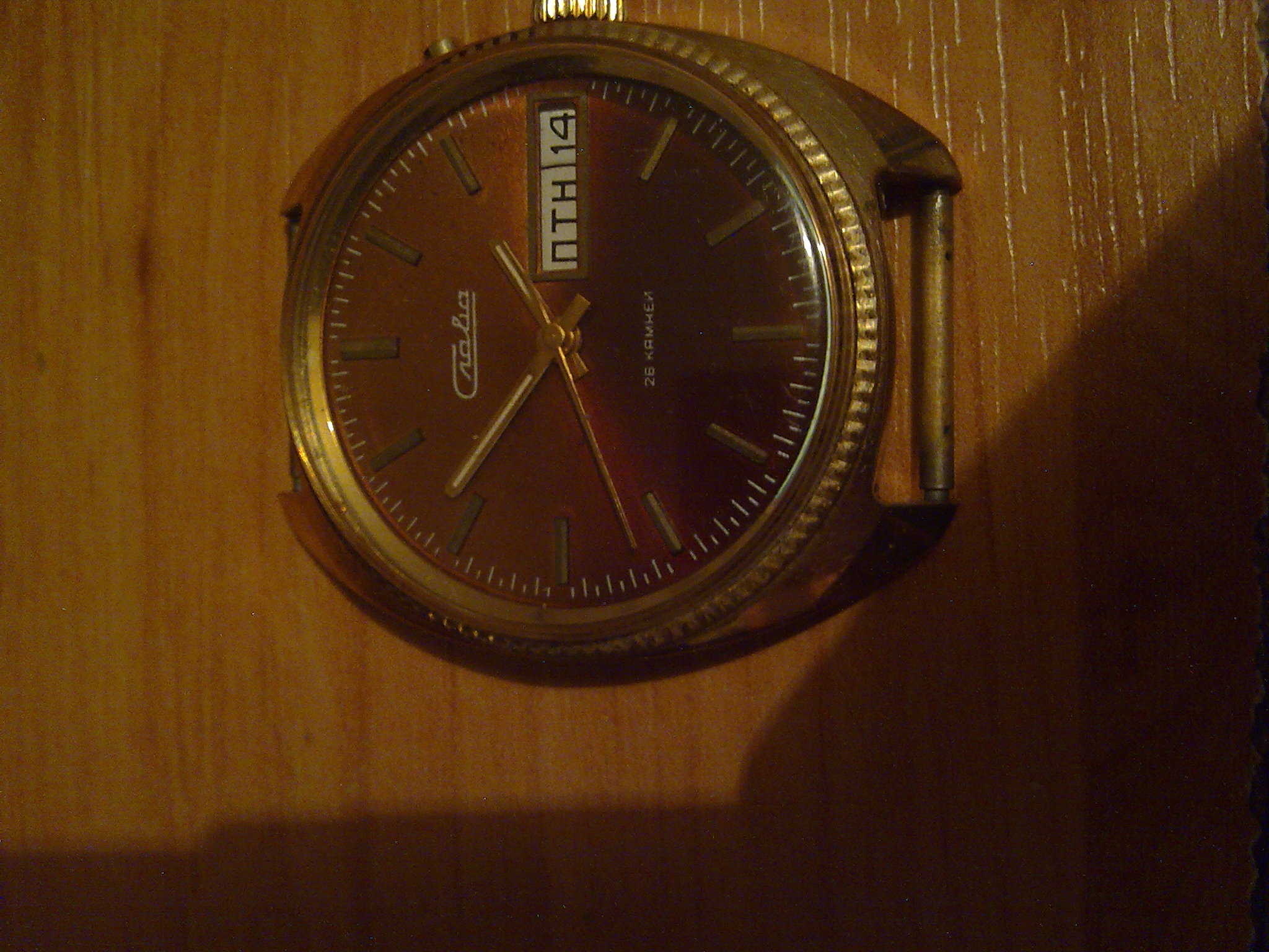

Zegarek od dziadka Slava
Mechaniczna Sława z podwójnym datownikiem i w złoconej kopercie. Wiem, że tyle to wiesz, ale to w zasadzie pełny opis zegarka. Niewiele wiecej można powiedzieć - mechanizm 2428 (standardowy sławy), IMO ładny kolor tarczy. Generalnie przyzwoity zegarek i w ładnym stanie. Datę produkcji ciężko określić, bo tego typu zegarki były produkowane długo, jeszcze w latach '90. Trzeba uwazać, bo Sławy nie lubią upadków (tzn bardziej niż inne ruski z tej "generacji"). Dzień miesiąca ustawiasz przyciskiem, a dzień tygodnia kręcąc wskazówkami. Nie należy przestawiać daty w okresie gdy się zmienia (bezpiecznie między 21 a 3 rano), nie polecam też wtedy cofać wskazówek - ten datownik jest delikatny i stosunkowo łatwo go uszkodzić. Fajny zegarek :)
Miłego dnia!
To ja sobie pozwolę uzupełnić wypowiedź Kolegi - w przypadku męskich mechanicznych slav (cała rodzina oparta na mechanizmie 2414, a właściwie to nawet na 2409 - bo i takowy był) występuje pewna istotna wada wielokrotnie omawiana w dziale "radzieckim". Oczywiście chodzi o słabe sprzęgiełko łączące przekładnię chodu z przekładnią wskazań (celowo nie użyłem określenia "ćwiertnik", bo konstrukcja tego sprzęgiełka jest nieco odmienna od "klasycznych" rozwiązań). W codziennym użytkowaniu wada ta objawiać się będzie małym oporem przy przestawianiu wskazówek oraz tym, że wskazówki godzinowa i minutowa mogą się zatrzymać podczas, gdy mechanizm będzie normalnie pracował. Dobrze więc sprawdzić czy wskazówki przy przestawianiu mają właściwy opór - inaczej mogą czekać nas przykre niespodzianki przy noszeniu zegarka.
PS - pozdrawiam nowego Kolegę z Wrocławia :)
Dzięki za informacje jutro Pójdę do zegarmistrza we Wrocławiu i dam ja do przeglądu ;]
Co do tego przycisku to chodzi o ten malutki obok pokrętełka do przestawiania wskazówek?
Tak, dokładnie o ten. Sprawny powinien po naciśnięciu przestawić dzień miesiaca do przodu. Polecam drewnianą wykałaczkę, bo drewno nie demoluje przycisku :)
Miłego dnia!
u mnie chyba szwankuje bo nie mogę zmienić jakby był zablokowany nie wiem jutro się okaże u zegarmistrza
a co do eksploatacji i konserwacji to jak jest z takimi zegarkami jestem laikiem więc się pytam :)

Zapewne przycisk jest zaklinowany przez syf w szczelinach miedzy koperta a samym przyciskiem, oraz w kopercie.Mechanik raz a dobrze zrobiony(wyczyszczony i nasmarowany) powinien posluzyc kilka dobrych lat.Temat przenosze do radzieckich.

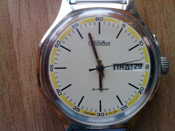

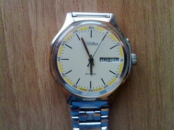

Chciałbym się dowiedzieć, jaki w oryginale był do niej pasek, a może bransoleta?

radzieckie bardzo rzadko w oryginale miały paski (nie dotyczy to exportu do zachodnich krajów gdzie miały jeszcze oprócz pasków skórzanych jeszcze efektowne pudełka). Ten nie miał paska ani bransolety, tylko pudełko

no, mnie też się podoba. Nie używam tego zegarka, leży sobie z innymi na półce. Niestety bransoleta jaką do niego założyłem, "gryzie się" z zegarkiem.
Mój dziadek nosił z parcianym paskiem ale wiem też, że wymieniał.
Chciałbym jednak, aby w całej swojej okazałości, zajął zaszczytne pierwsze miejsce na piedestale mojej kolekcji. Więc ważne dla mnie jest, aby pasek lub bransoleta, którą dokupię była oryginalna.
Chciałbym jeszcze jeśli można, zweryfikować informację na temat tego zegarka.

To sława na werku 2428, naciag manualny, 26 kamieni. Koperta mosięzna chromowana, dekiel ze stali niedzewnej, szkło plexi. W zasadzie brak wodoszczelności. Produkcja z przełomu '80/'90
