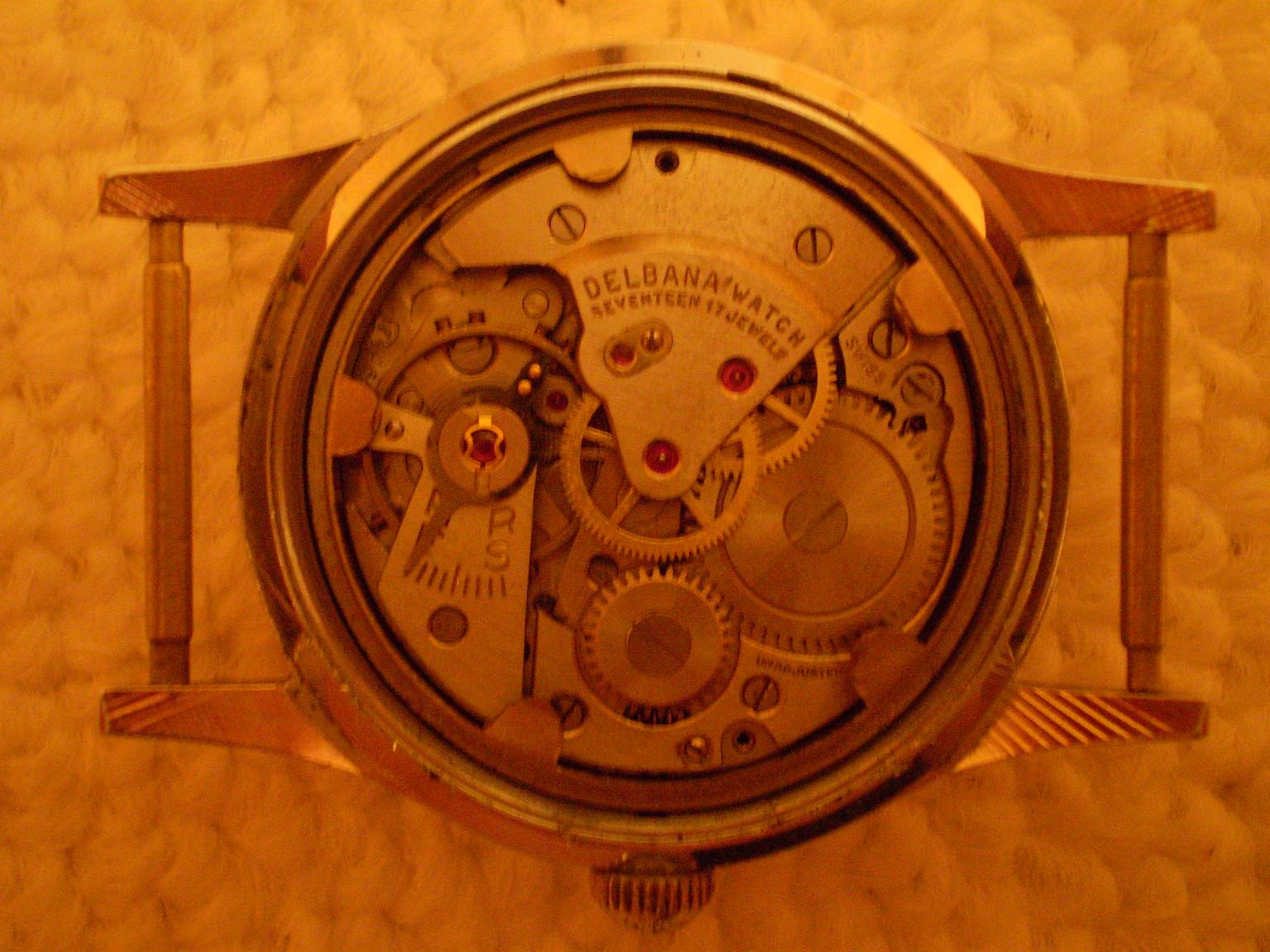

Delbana do naprawy uszkodzony mechanizm
Piotr
Wobec powyższego mam pytanie, czy w oparciu o załączone zdjęcia można ustalić rodzaj mechanizmu,
Jest to jak najbardziej typowy mechanizm dla Delbany, czyli Felsa kaliber F 465N, z centralnym sekundnikiem.
Piotr Ratyński

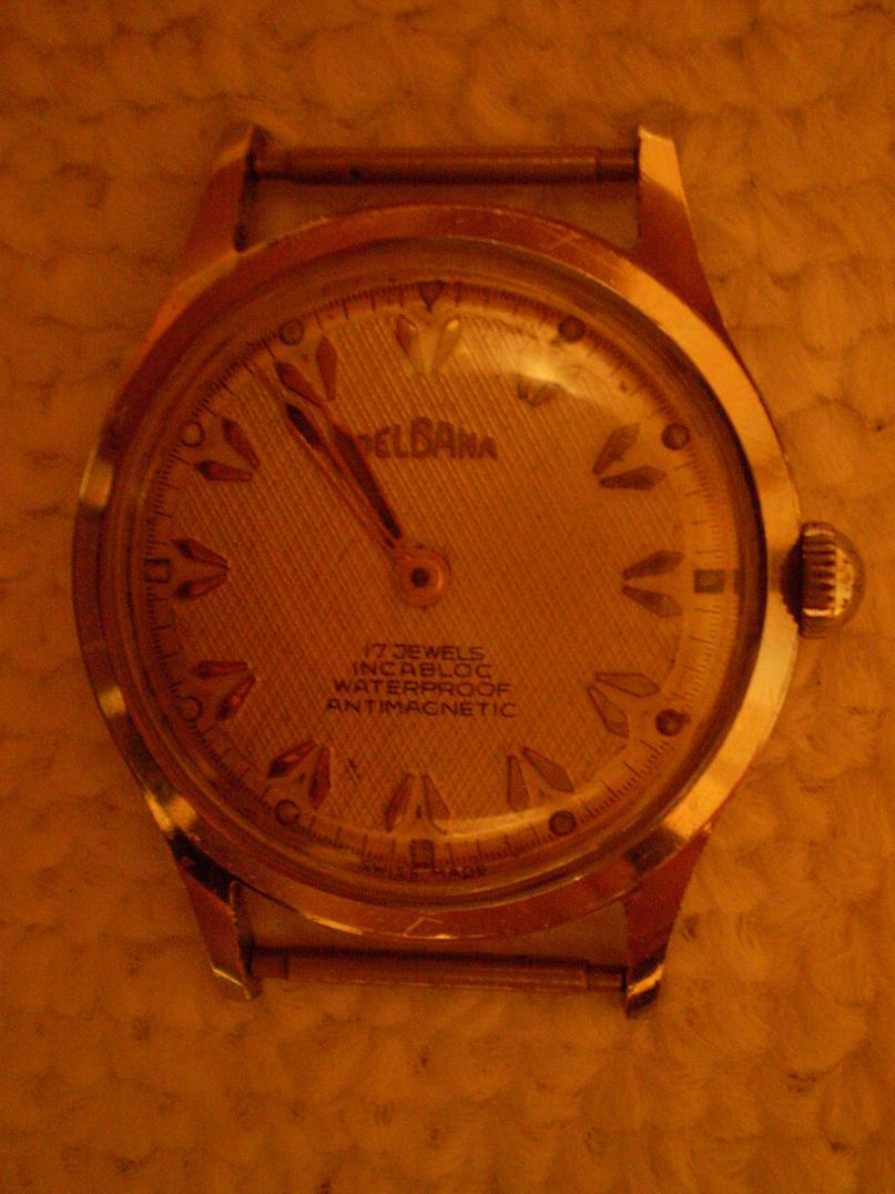

No prawie się udało. Prawie, bo w tych nieotwierających się linkach jest tylko zdjęcie mechanizmu. Jakaś ETA 1xxx lub zbliżony. Mechanizmy te miały centralny sekundnik, który w twoim zegarku zapewne odleciał. Ja w każdym razie nie widziałem jeszcze Delbany bez sekundnika...
Dzięki za zamieszczenie zdjęcia mechanizmu, teraz juz każdy Forumowicz od razu go zobaczy :)
Te 5 linków w treści się nie otwiera?
A co do meritum - zastanawiałem się, czy przypadkiem wskazówka sekundowa nie odleciała. Czy takie mechanizmy mozna gdzieś nabyć? Przypuszczam, że one były stosowane w latach 50-tych. Poszukać samemu? Ja się niestety na tym nie znam, wolałbym powierzyć zegarek fachowcowi. Przypuszczam, że każdy zegarmistrz zajmujący się tego typu zabytkami będzie wiedział, gdzie znaleźć mechanizm w dobrym stanie. Ile moze kosztować taki mechanizm?

Piotr
Bardzo dziękuję za szybką odpowiedź.
Domyślam się, że mechanizm nie jest już produkowany, a zatem pozostaje jedynie znalezienie jakiegoś używanego w dobrym stanie. Bo raczej naprawa odpada, aczkolwiek to można powiedzieć dopiero po rozkręceniu mechanizmu...

Nie wiem na jakiego ty fachowca trafiłeś ale naprawa takiego mechanizmu to powinna być pestka dla dobrego zegarmistrza, sam mechanizm wygląda na dobrze zachowany, możliwe, że wymaga drobnej interwencji w sprawach mechanicznych lub po prostu czyszczenia. Gorsza sprawą jest ułamana os sekundnika, tego nie zawsze i nie każdy chce się podjąć, najczęściej ze względu na braki w częściach zamiennych. Po za tym regulacja Delbany to tez nie jest nic trudnego,Felsa do bardzo popularny mechanizm albo zrobi większa różnicę w dobie albo mniejszą, zawsze można podregulować ponownie. Nie wiem co za majsterkowiczów tam macie u siebie, poszukaj raczej dobrego zegarmistrza a nie bateryjkarza, radzę skorzystać z rady kolegi Taranta może on lepiej wie gdzie ukrywa się dobry zegarmistrz :)

To jest popularny mechanizm. Porządny zegarmistrz nie powinien mieć żadnych problemów z naprawą. Poza tym powinien mieć sporo części do niego, a zapewne i całych werków. Myślę, że koszt naprawy nie powinien przekroczyć 100zł.
czasem oczywiscie lepiej kupić mechanizm na podmianę niż reperować mocno uszkodzony, zardzewiały, zdekompletowany itd. Tylko na ogół taki werk zamiennik również będzie wymagał mycia, smarowania, regulacji a może i jakiejś drobnej naprawy

Zgodnie z danym słowem (aczkolwiek z opóźnieniem spowodowanym problemem z logowaniem) przedstawiam wyniki naprawy: mechanizm został naprawiony, wskazówki pięknie pokryte (uzupełnione) farbką fluorescencyjną, koszty nie wzrosły (120 zł za naprawę mechanizmu który nie chodził plus czyszczenie, smarowanie, regulacja). Zegarek poleżał trochę dłużej w warsztacie (celem sprawdzenia dokładności chodu). Odebrałem go w poniedziałek 15 listopada. Co do dokładności chodu - rewelacja, od poniedziałku opóźnił tylko ok. kilkanaście sekund (a i tak nie jestem tego pewny, z braku sekundnika - o czym dalej). Radzieckie zegarki nie są tak dokładne, mam dwa (po smarowaniu i czyszczeniu) - komandira z lat 60-tych (spieszy około pół minuty na dobę) i slavę z lat 80-tych (ta z kolei opóźnia, kilkanaście sekund na dobę).

Odnośnie sekundnika ? w ww. zakładzie proponowali mi ?dorobienie? go za ok. 50 zł, zlecają to komuś z zewnątrz, on tam coś nawierca ? nie znam się na mechanizmach. Poszedłem do innego zakładu (celem porównania) znajdującego się w pobliżu - całkowita porażka. Kiedy powiedziałem, że proponowano mi naprawę sekundnika za 50 zł, pan zegarmistrz z tego zakładu oddał mi zegarek życząc powodzenia, czy coś w tym rodzaju, jednocześnie gasząc lampkę, przy której oglądał zegarek. Dowiedziałem się, że w tym zakładzie sama robocizna za coś takiego wyniosłaby 60 zł. Tyle bym dał, gdybym sam znalazł brakującą (tylko skąd widział, że jej brakuje) część mechanizmu do sekundnika (nie wiem jak się to nazywa - kółko zębate sekundnika?). Z tego co pamiętam, to zegarmistrz nawet nie otworzył mojego zegarka.
No i tutaj kolejne pytanie do Forumowiczów: czy 50 zł za dorobienie sekundnika do takiej delbany to dużo czy w sam raz? Może jakbym wrócił do polecanego zakładu przy Skłodowskiej, to podadzą wyższą cenę (bo 50 zł to było przed rozkręceniem mechanizmu w celu naprawy, czyli tak czy siak musieli go rozłożyć). Podobno wstawienie czy wymiana wskazówki sekundnika wymaga rozkręcenia całego mechanizmu i ponownego jego smarowania (tak mi powiedziano w tym drugim zakładzie).
Proszę zatem o opinię ? chodzi o dorobienie sekundnika jako usługę samą w sobie, niezwiązaną z inną. Czyli idę do zegarmistrza z zegarkiem na chodzie i proszę wyłącznie o dorobienie sekundnika.
Gość kaido2
Czopowanie, bo tak to sie nazywa srednio kosztuje od 50-80 pln.50 to dobra cena jednak oplaca sie je robic w rzadkich oraz cennych mechanizmach,ten zas jest pospolity.Takich rzeczy sie nie mowi ze gdzies jest taniej itd, bo to od razu Cie skresla ,poprostu pytasz o usluge i jak cena odpowiada to sie godzisz. Nie dziwie sie ze zleceniobiorca zachwoal sie tak a nie w inny sposob,postapil bym identycznie jakby natrafil sie taki klient.Brakuje dlugiego czopa osi sekundowej i w tym zegarku akurat nie problem tego nie zauwazyc, zreszta pytales sie o dorobienie sekundnika czyli o konkretna usluge a w tym wypadku mozna ale nie trzeba zbytnio zagladac do zegarka.Dobry fachowiec od razu wie co jest grane, jednakze ja ogladam zawsze zegarek by sie upewnic czy tylko aby to jest uszkodzone.Jezeli sie zdecydujesz na ta naprawe to wez pod uwage ze 50 pln zaplacisz za samo czopowanie osi natomiast bedziesz potrzebawac jeszcze wskazowki sekundowej do nabicia, korej nie masz.Wskazowka powinna byc z czerwonym grotem, dokladnie taka jaka pokazal tarant .Poinformuje tylko ze te wskazowki nie sa latwe do dostania i tez moga kosztowac. Moja rada jest taka , aby kupic zloma Delbany ma felsie 465n z taka wskazowka za max 30 pln i dac zegarmistrzowi do przelozenia os sekundowa i wskazowke.Takiego zloma mozna nabyc na gieldach na Gnieznienskiej 2 badz na Hali Stulecia przy bodajze Wroblewskiego(Wystawowa 1).Dokladnosc chodu starego zegarka zalezy glownie od stopnia zuzycia podzespolow.Mam ruskie ktore robia na dobe 3-6 sekund i w ciagu kilku dni nazbiera sie ich kilkanascie.Nie ma co porownywac ruskich wolow do wolow szwajcarskich.
