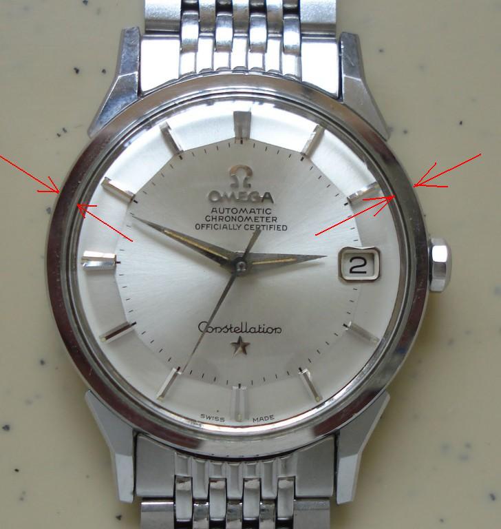

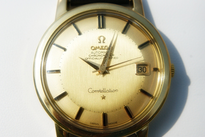

Po pierwsze i najwazniejsze - koperta jest oryginalna - jeszcze nigdy nie widzialem wspolczesnej produkcji gold-capped i zrobic cos takiego to nie jest latwa sprawa (wspolczesne produkcje to koperty ze stali i ze zlota). Gwiazdka jest ewidentnie zle przymocowana (przyklejona?), ale to moze tylko znaczyc, ze kiedys odpadla i ktos to troche niechlujnie naprawil (mi w mojej Connie kaliber 551 odpadl kiedys jeden indeks). Co do reszty trudniej sie wypowiedziec, ale Constellation "C" sa mniej narazone na falszerstwa, bo ceny duzo nizsze, niz za pie-pan.

No, w kwestii formalnej, moje zdanie zawsze opieram na tym, co mi sie wydaje :rolleyes: . Tu nie jest sad a ja nie jestem prokuratorem, adwokatem czy sedzia. Wiec moje wypociny nie mozna traktowac jako autorytatywna ocene oryginalnosci/nieoryginalnosci. Ja rozumiem, ze sa to pytania przed zakupem typu "Czy warto dany zegarek kupic?" I ja na ten temat wyrazam swoja opinie (jako nie-zegarmistrz, osoba lubiaca Omegi i posiadacz kilku podobnych). I tak to trzeba traktowac (subiektywna opinie w kategorii "warto/nie warto kupic" a nie "falszerstwo/nie-falszerstwo").
Co do powyszej dyskutowanej Constellation "hidden crown" - nie warto IMO. Co do mechanizmu wszyscy sa zgodni - nie wszystko sie zgadza. Co do tarczy podtrzymuje swoje zdanie, dadatkowo nie jestem przekonany, ze tarcza jest ze zlota. Wszystkie to Constellation de Luxe, ktore widzialem i co do ktorych bylo wiadomo, ze tarcza JEST ze zlota - tam tarcza, jej faktura wygladala inaczej (z pracy niestety nie moge wkleic przykladowych zdjec). Przyznaje jednak, ze tego modelu "oversize" (referencja mojego to 168.004) ja jeszcze w zlocie nie widzialem, wiec mozliwosc mojej pomylki jest spora. Co do koperty - napisy na wnetrzu dekla sa bardzo nietypowe - tyle powiem. Tak dla scislosci to one dla mnie nie mowia, ze ona jest ze zlota, jest tylko izolowana cyfra "18". Zwykle jest napis 18K lub 0,750 - nic takiego nie widze. Zwazywszy na wymienione wczesniej watpliwosci koperta IMO powinna byc sprawdzona u jubilera (jej gestosc - - czy zgadza sie z gestoscia 18 karatowego zlota).
Wiec mi sie wydaje :rolleyes: , ze tego zegarka nie warto kupowac.
BTW - widoczny na zdjeciu pomiar suwmiarka wyraznie pokazuje, ze koperta NIE MA 36 mm srednicy - chyba 35,8 jak dobrze widze, i to zgadza sie z moimi pomiarami. A dwie dziesiate milimetra w przypadku zegarkow "vintage" daja minimalna, ale jednak roznice.

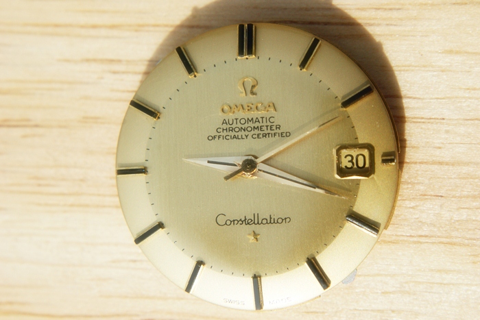

Zegarek z linku do ebaya to nie ten sam co na zdjecach a ja nie pytam czy warto, tylko chce pokazac ze są jeszcze inne (odmiany ) constalacii
Ja tez nie znam histori tego nietypowego modelu i miałem nadzieje ze ktos tu to wytłumaczy a jesli chodzi o zegarek ze zdjec to on jest moj ,nalezy do mnie i to co napisałem, że tarcza jest ze złota oraz koperta to FAKT.
Mojm zdaniem to 100% oryginał ale nie potrafie tego udowadnić :rolleyes:
Nie musisz przeciez nic udowadniac.
A link dopiero teraz zauwazylem i zgadza sie - tarcza w linku z ebaya wyglada dla mnie na zrobiona ze zlota. Napisy na wnetrzu dekla bardzo podobne, jak w Twoim z tym ze jeszcze jest perlage ale to drobna w sumie rzecz.
