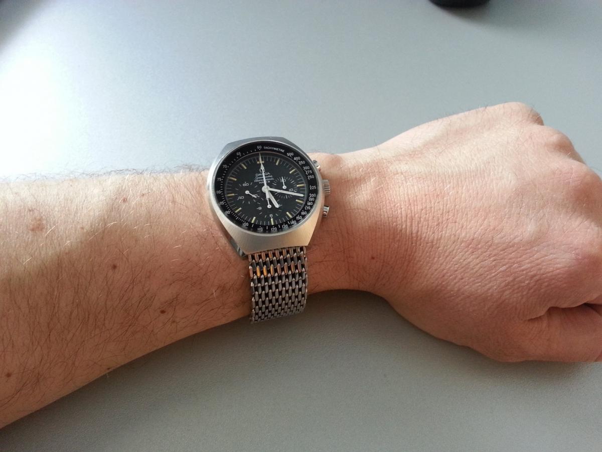

Co powiecie ?
Na jednym i drugim wygląda dobrze.
Tak.

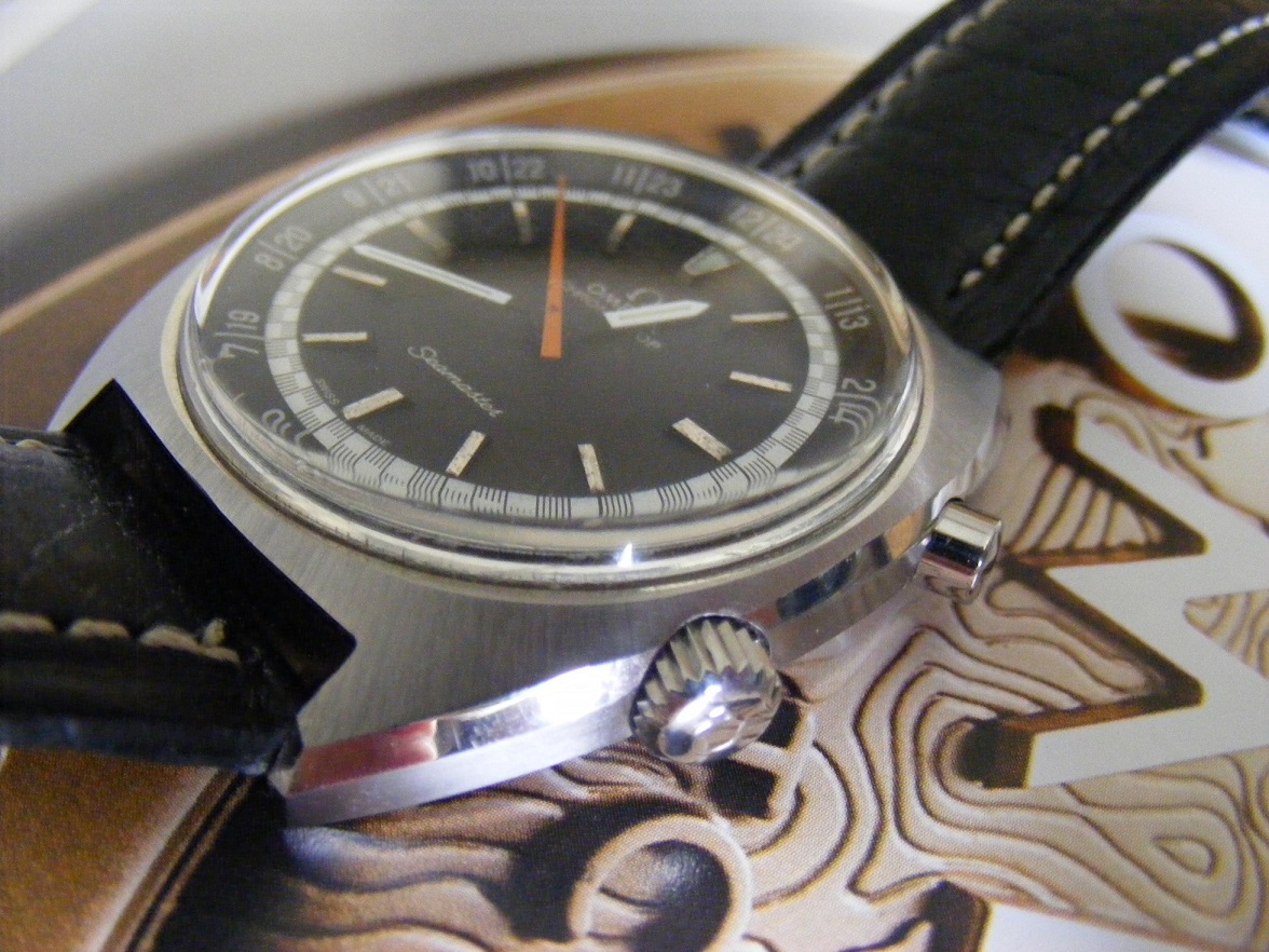

Ten chronostop może odmierzać stoperem tylko 60 sekund, dobrze rozumiem? Było jakieś historyczne zastosowanie takiej komplikacji?
Dokładnie tak.
Tu znajdziesz  dodatkowe informacje-http://www.chronomaddox.com/omega/catalogs/chronostop/chronostop.html
