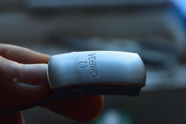

@cook: dzieki za porade z cape cod. Biorac przyklad z kolegow w watku doprowadzilem zapiecie do stanu uzywalnosci :D. Najpierw spolerowalem cape cod, zeby sie cale blyszczalo. Po osiagnieciu tego celu uzylem papieru sciernego, 180Fine ma napisane z boku. Wyglada jak nowe. Do bransolety ten papier scierny tez sie nadaje :D
Marcin
A tu juz po skonczonym spa :)
Zastanawiam się po co polerowałeś cape codem jeśli później użyłeś papieru ściernego :unsure: ?
mialem na zapieciu rysy w roznym kierunku i probe szczotkowania gabka do mycia naszyn. Wygladalo to bardzo nieladnie. Zrobilem najpierw cape cod, zeby wyrownac to co popsulem wczesniej i zebym mial w miare jednolita powierzchnie do szczotkowania. Sprawdzilo sie, bo bylo mi o wiele latwiej wyszczotkowac w jednym kierunku i nalozyc rownomiernej glebokosci rysy. Jak skonczylem to tez przejechalem sie raz po calej powierzchni cape code, aby metal nabral polysku i zniewlowal zbyt mocne pociagniecia papierem sciernym.
Zrodlo: https://rwg.cc/topic/103632-how-to-restore-maintain-a-brushedsatin-finish
A to do polerki: http://blog.breitlingsource.com/2008/12/28/your-watch-polishing-arsenal-polished-finishes/

Dzięki za linki, fajnie wyszły te Rolki po spa :)

Zastanawiam się tylko czy sensowne jest takie spa zapięcia bransolety ,jeśli po pierwszym dniu użytkowania powstaną kolejne ryski:)
przez pol roku zadnej ryski nie zlapalem. Dopiero jak bylem na plazy to od piasku. Zalezy jak uzytkujesz zegarek :)

Co do powyższej renowacji zegarków, mnie się takie domowe sposoby nie widzą. Nie mają nic wspólnego z fabrycznym szlifem.
Szczególnie irytują mnie wyoblone krawędzie napisów na zapięciu. W oryginalnym sanie najpierw szczotkowana jest powierzchnia, później grawerowane laserowo są napisy. Późniejsza ingerencja bezpowrotnie niszczy tą fakturę. Podobnie ze szlifami boku koperty, są niemożliwe do podrobienia. Na bransolecie też trudno zachować linię prostą. Dlatego jedynym dopuszczalnym dla mnie postępowaniem jest analogiczne do kolekcjonerskiej monety: zachowanie go w stanie menniczym, lub użytkowanie zgodnie z przeznaczeniem i pogodzenie się z "patyną".
