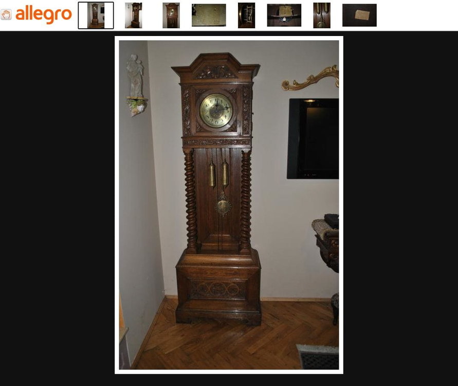

Co sądzicie o zegarze wystawionym na Allegro.
TYM:
http://allegro.onet.pl/olbrzymi-zegar-firmy-urania-debowy-unikat-i1369129370.html
O Uranii wiem trochę z Forum.
Przeleciałem trochę linki, które na stronie są podane z zastrzeżeniem, by czytać, a głowy nie zawracać.
Przepraszam więc, że jednak zawracam.
W opisie "mojego" zegara zauważyłem błąd w nazwie firmy, tej od skrzyni. Powinno być Solch&Jockel (nie mam umlautów).
Więc jeżeli ja to zauważyłem, to co dopiero Wy możecie zauważyć.
Proszę więc o oceny, uwagi, sugestie.
PS Wiem, że zegar jest drogi. Ja nie jestem żadnym nowobogackim. Ot chcę spełnić swe marzenia z dzieciństwa.
Pozdrawiam i z niecierpliwością czekam.
witaj
fajny..tez bym kupil, ale nie mam gdzie postawic.
Z takim zegarem jak z kobieta - sluchaj serca a nie doradcow.
Fajny - ale kosztuje mase kasy.
Kupujac badz swiadomy ze niekoniecznie musi to byc ta Urania.
Byly takie firmy w okolicach Berlina w Austrii i kilka innych.
Poczytaj tu:
http://www.mikrolisk.de/show.php?site=280#sucheMarker
Za prawie 9tPLN mozna kupic cos starszego.
Ale jak radzil Szaman - twoj wybor.
Myślę że przy odrobinie wysiłku za 3000-5000zł mozna kupić cos bardzo fajnego i równie leciwego. Ja osobiscie za 9000zł kupiłbym sobie oryginalnego wiedeńczyka z I poł. XIXwieku (ale zegary wiszące wagowe to moja pasja).
Za 9000zł musiałbys mieć pewność w 110% że zegar jest oryginalny. a takiej pewności nie ma. Z drugiej strony przy odrobinie szaleństwa żeby spełnic marzenia. czemu nie? :lol:
Straszne duby smalone w tym opisie....

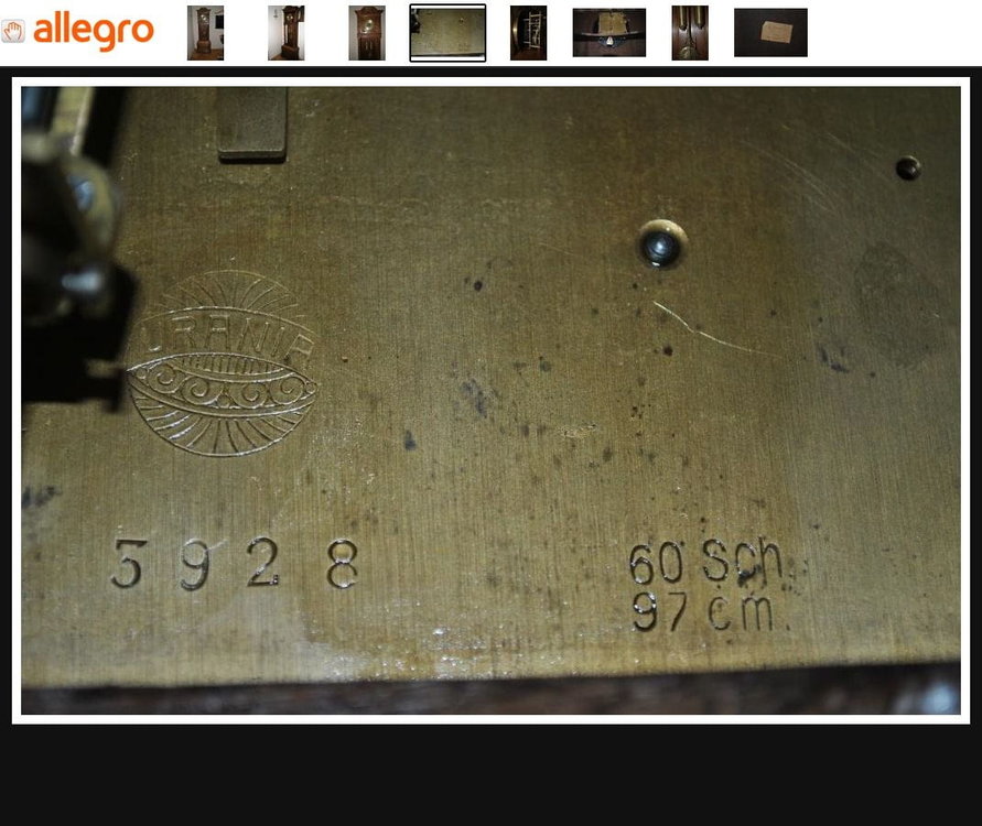

PRZEDMIOT AUKCJI
PRZEDMIOTEM AUKCJI ZEGAR STOJACY NA KOLUMNACH SLIMAKOWYCH,WYS.2,32CM,SZER NA DOLE 80CM,GŁEB.40CM.WYKONANY W DEBIE WOKRESIE 1895-1903.
GÓRA RZEZBIONA EFEKTOWNIE LISMI AKANTU,COKÓŁ LISMI AKANTU I TZW.PĘCHERZAMI RYBIMI.
WSZYSTKO TO Z AKCENTEM GOTYKU.WYMIARY PRETENDUJĄ TEN MEBEL.DO UMIESZCZENIA GO W DUŻYM SALONIE,DWORKU ITP.
WYPOSAŻONY JEST W MECHANIZM MARKI"URANIA",PRODUKOWANY W ŚWIEBODZICACH (FREIBURG),NA DOLNYM ŚLĄSKU.
FIRMA TA ISTNIAŁA SAMODZIELNIE DO OK.1911R.,I NIE MA WZMIANEK ABY ZOSTAŁA WCHŁONIĘTA W 1899 DO KONCERNU GUSTAVA BECKERA.
WIZUALNIE ZNAWCA MOZE SMIAŁO OCENIĆ,Ż EMECHANIZM JEST WYKONANY SOLIDNIE,STAN JEST SWIETNY I NASTEPNE STO LAT MOŻE SŁUZYĆ MIOŚNIKOM.
NR SERYJNY JEST STOSUNKOWO NISKI,ALE ZE ZRÓDEŁ WIADOMO,ŻE URANIA OGÓLNIE WYPUSCIŁA NIEZBYT DUŻO,ALE DOBRYCH MASZYN.
MEBEL PROWDOPODOBNIE Z FABRYKI ZEGARÓW "ZOLCH UJACKEL"ZAŁOŻONEJ W ŚWIEBODZICACH W 1871R.
GDYŻ URANIA TAKOWYCH NIE ROBIŁA.OGÓLNIE PRZEDMIOT ROBI WRAŻENIE.
BEZ KORNIKA,ZAKUPIONY W NIEMIECKIM ANTYKWARIACIE.SYGNOWANY,SYGANATURA WIDOCZNA

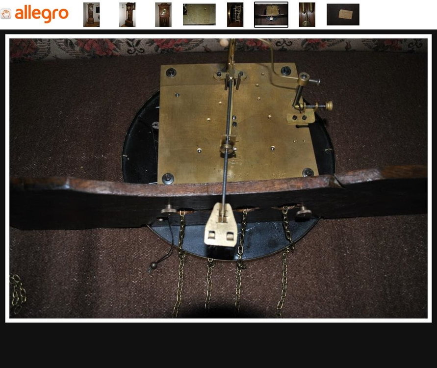

1. Nie ma żadnej pewności, że to Urania ze Świebodzic, była np fabryczka o takiej nazwie w Berlinie jak i używała jej też wytwórnia z Monachium. Dostępne sygnatury świebodzickiej Uranii tak nie wyglądają.
3. Autorytatywne datowanie na lata 1895 - 1903 ...Czy w roku 1904 wyszła jakaś ustawa zakazująca produkcji mebli w stylu gdańskim ?
3. Skąd ta wiedza o zapleczu stolarskim w Solch und Jackel ??
Swoją droga zegar całkiem porządny. Werk wygląda jak konstrukcje z pierwszej/drugiej dekady XX wieku.
Ma jednak pewne wady...pojedynczy spiralny gong to dla sporej części nabywców nie jest to, czego oczekuje się od bicia zegara takiej wielkości.
Piotr
Marek
Podsumowując wypowiedzi,nie kupuj tego zegara.

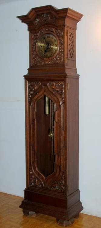

- http://allegro.pl/rarytas-na-allegro-oryginalny-zegar-wiedenski-1890-i1456929176.html
- http://allegro.pl/potezny-zegar-podlogowy-palacowy-19-wieczny-i1464454037.html

Widzę,że sympatia do teutońskich potworów Cię nie opuszcza.
Pozycja numer 1 jest imponująca zaiste, no i jest to linkowiec, choć tylko chodzik. Trudno sobie wyobrazić, zeby był to składak czy wspołczesna podróbka...
A dwójka...nijak nie jest z roku 1880...chociaż, w opisie nie stoi o zegarze jako całości - tylko o obudowie. W każdym razie Schlenker Grusen zarejestrował markę Isgus w roku 1918. Poza tym chyba jest OK.
Piotr
Za oryginalność i niepowtarzalną formę oddaję swój głos na "teutońskiego giganta". Szkoda że chodzik ba akurat w stojących zegarach warto posłuchać dostojnego bicia.
Wybaczcie, ale są poprostu potworne ;)
