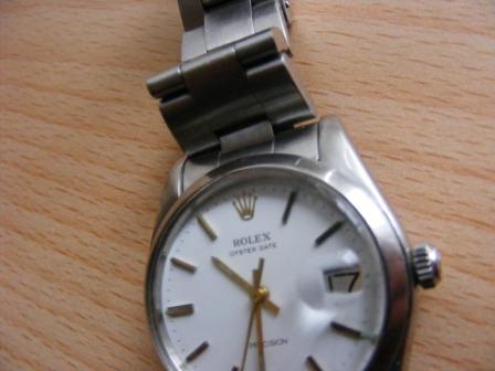

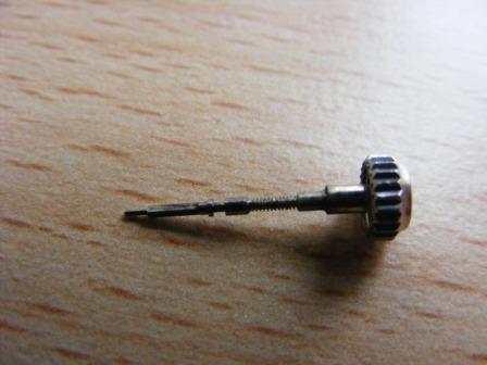

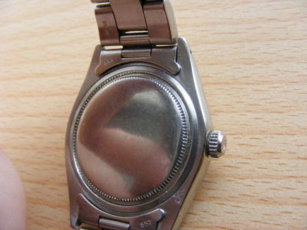

Witam, wow chciałbym podziękować za szybką odpowiedź poniżej kilka fotek i koronki jak już pisałem nakręcić zegarek mogę codziennie ale ustawić daty i godziny nie ;)
Do Chronofil nie otwierałem zegarka albowiem nie posiadam odpowiednich narzędzi ale chyba takowe zakupię jak to tylko śrubka ? albowiem działało wcześniej wszystko niewiem czy to może wina tej śrubki czy uszczelki.
Jeszcze raz wielkie dzięki za każdą odpowiedź!
Witam, wow chciałbym podziękować za szybką odpowiedź poniżej kilka fotek i koronki jak już pisałem nakręcić zegarek mogę codziennie ale ustawić daty i godziny nie :)
O kurna dekielek odkręcić w tym modelu to będzie nie lada wyzwanie, chodzi o to żeby zrobić to tak aby nie zostawić śladów własnej ingerencji. Dobra wiadomość jest taka że wałek wygląda na cały więc na pewno nie "pęknoł" ;). Druga wiadomość miałem ostatnio taki sam przypadek w Doksie automacie i zegarmistrz powiedział, że musiał coś poprawić aby nie wypadała znowu. Więc trudno powiedzieć. To może być śrubka źle dokręcona i z czasem przy wyciąganiu i wkładaniu wałka się poluzowała, może wystarczyć jej dokręcenie, ale może to też być inna przyczyna i wtedy bez interwencji zegarmajstra nie da rady......

ten rolex to orginal? bo cos tak bidnie wyglada a moze to wina fotek
Drogi użytkowniku Arturfifa jak byś przeczytał moje wcześniejsze posty to byś wiedział że Tak a wina może być po stronie fotek nie jestem zawodowym fotografem po kompresji może uciekło tu czy tam kilka pikseli, ale nie założyłem tego postu aby pytać się o jego historię org., tylko o problem z koronką jeśli maiałeś podobny problem lub wiesz jak naprawić czy może wiesz przykładowy koszt naprawy, czy może wiesz co jest tego przyczyną to proszę podziel się wiedzą. Dziękuje

Ja proponuję wizytę u zegarmistrza, który ma klucze do "rolki". To chyba najtańsze rozwiązanie. Chyba że naprawdę chcesz kupić klucz, ale to wydatek od 500 zł w górę. Bez klucza nie pozwól otwierać zegara, może się udać ale prawdopodobnie zostaną ślady na deklu.

3. W którą stronę patrząć od drugiego mojego zdjęcia mam próbować odkręcić dekiel czy w stronę koronki czy w przeciwną ??? :)

Dekiel możesz spróbować odkręcić "kulą" z taśmy samoprzylepnej (scotch). Jeśli nie jest mocno dokręcony to może się udać.
Dekiel ma gwint "prawy" odkręcasz go counterclockwise.
Hej dzięki za odpowiedź ale przed chwilką próbowałem odkręcić jak mi radziłeś "przylepcem" (taki nie wiem jak się to nazywa kwadrat z mocną gumą klejącą gdzie można doczepić z drugiej strony takie taśmy wąskie samozamykające) ale zakręcone na maxa!!! aż pod lupą jeśli się nie mylę widać uszczelkę z jednej strony kto tak zakręcił, w mojej kolekcji mam omegę i po serwisie aż tak mocno nie była zakręcona, więc nie będę grzebał i poczekam na odpowiednie narzędzia lub zaniosę go do zegarmistrza wybór najlepszy ;)

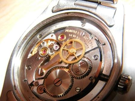

Witam ponwnie i od razu duży plus dla użytkownika Chronofil tak mam taki sam werk środek ;) udało mi się otworzyć poniżej zdjęcia
taśmą czy rurhakiem ? :)
są drobne różnice w tych mechanizmach, system antywstrząsowy balansu oraz regulator efektywnej długości włosa.
No tak widać odrazu że nie jestem znawcą :D czego nie kryłem od początku superwygląda na to iż moja wersja jest starsza 79rok , a czym otworzyłem taśmą nie dało rady - rurhakiem ;) teraz poszukuję odp na powyższe pytania
