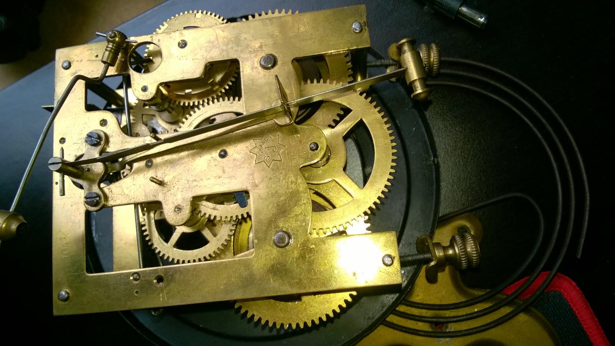

Witam
Ja na werku mam gwiazde 8 ramienna z napisem Junghans i grawer 104 1/2 i na tarczy taka sama gwiazda
Wedlug tego werk jest z 1890 roku ?
Bo wyczytałem po sygnaturach ze w tych latach była taka gwiazda
Czy się myle ?
Pozdrawiam i dziekuje za odpowiedz :)
Nie z 1890, tylko począwszy od 1890 r. Od 1901 większość (ale nie wszystkie) ma też kod daty produkcji.
Piotr

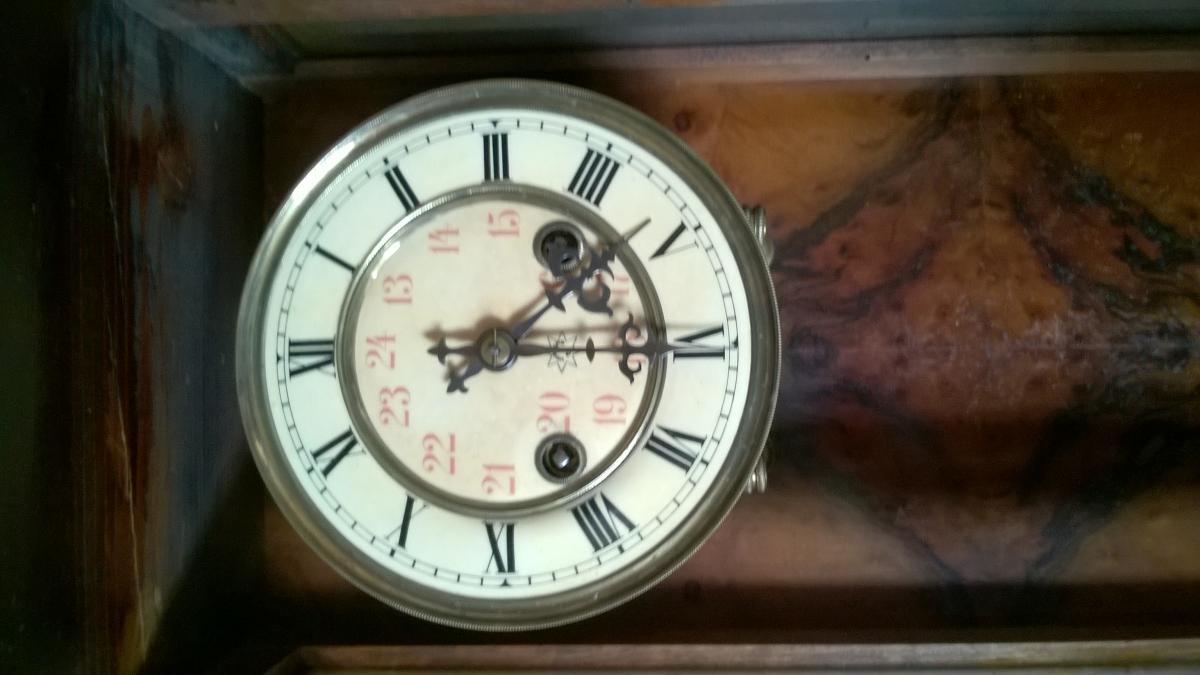

Planuję kupno zegara Junghans,widoczny na zdjęciach.
Czy ktoś z Was szanowni miłośnicy starych zegarów może mi powiedzieć z jakiego jest on okresu i jaka posiada wartość?

Pokaż werk..... to ktoś z fachowców  pewniej określi przedział czasowy :)
Pozdrawiam Mirek
Dzień dobry proszę o pomoc z datowaniem zegara .
Tak, jak w zamieszczonej tabelce.
Piotr
