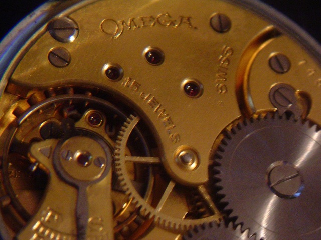

Witam wszystkich zainteresowanych tematem. Troszeczkę ostatnio grzebałem się w pasówce Omegi którą postanowiłem sobie zbudować od podstaw sam, a czym chciałem się z Wami podzielić. Jednak chciałem aby owa pasówka wyglądała dość przyzwoicie i żeby wyglądała jak "nowa" :P , więc nie szczędziłem środków i pracy jakiej przy niej wykonałem. Po zakupie zdezelowanej kieszonki, na ratowanie której nie miałem sił ani pomysłów zakupiłem na aukcji padniętą pasówkę na jakimś starym mechanizmie głównie dla koperty aluminiowej ,którą łatwo jest przywrócić do stany pierwotnego o ile nie posiada głębokich rys.
A tak wyglądał mechanizm po zakupie:

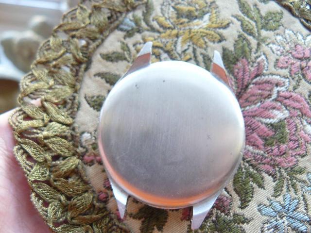

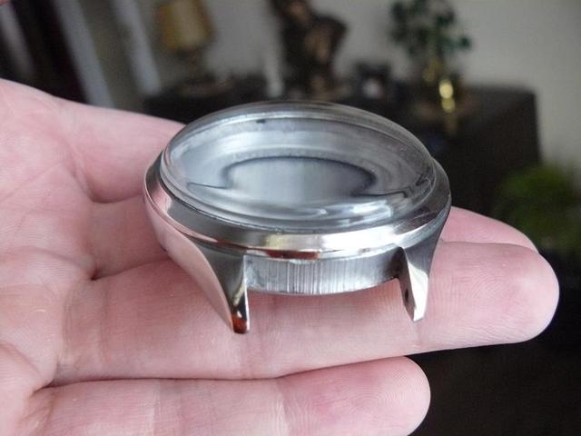

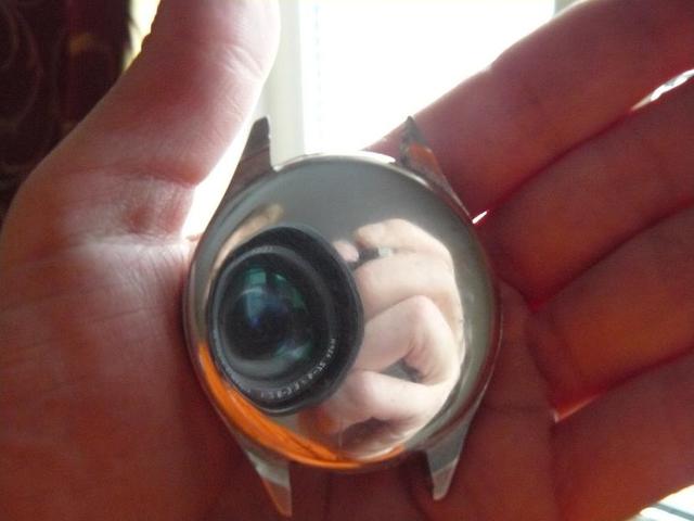

No i ruszyłem z pracami. Pierwszy krok to przywrócenie blasku kopercie. Kupiłem środek do polerowania metali miękkich STARWAX i efekt można podziwiać poniżej:
Uploaded with ImageShack.us

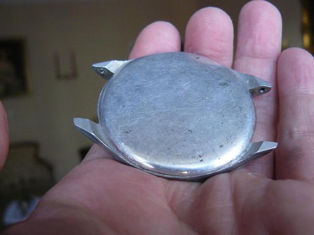

Po papierze:

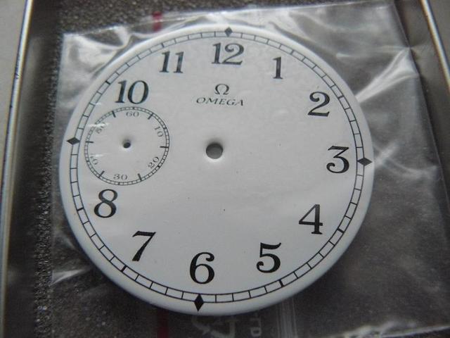

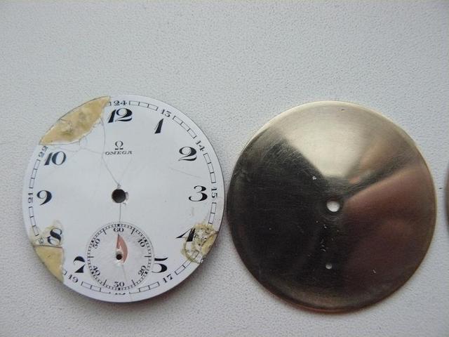

Następnie pojawił się problem tarczy. Sekundnik na godzinie 9-tej więc trzeba było zrobić i przygotować tarczę pod malowanie.
Wykonałem a raczej zleciłem wytoczenie ojcu w zakładzie pracy dwóch tarcz mosiężnych o żądanej średnicy. Następnie wykonałem otwór pod sekundnik gdyż centralny już był po wytoczeniu średnicy zewnętrznej. Jednak okazało się, że i tak jest zbyt gruba więc trzeba było ją zeszlifować, mało tego dorobić nóżki przecież jej nie przykręcę na śrubki ;) .
Za rada kolegi kaido po rozmontowaniu werku prze mojego zegarmistrza przyłożyłem półprodukt do płyty głównej i odznaczyłem miejsca na mocowanie, nawierciłem i w otwory włożyłem fragmenty spinacza miedzianego:D którego następnie zalałem cyna i spolerowałem.
Jak postępował proces tworzenia tarczy:
I taka tarcza powędrowała do Chronostara gdzie za cenę 180 złotych została pomalowana i odesłana jak poniżej zdjęcie jeszcze w folii na gorąco przed rozpakowaniem:

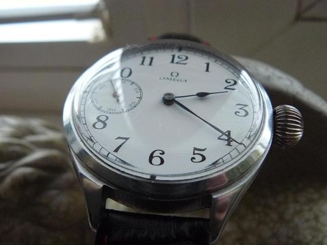

Gotowa Omega w całej okazałości!!!
Nie wszystko jest idealnie ale to w końcu pasówka nie?
Tym bardziej, że na własnej piersi wykarmiona B)
Zegarmistrz powiedział że mechanizm jest jak nowy tylko się cieszyć!!!
