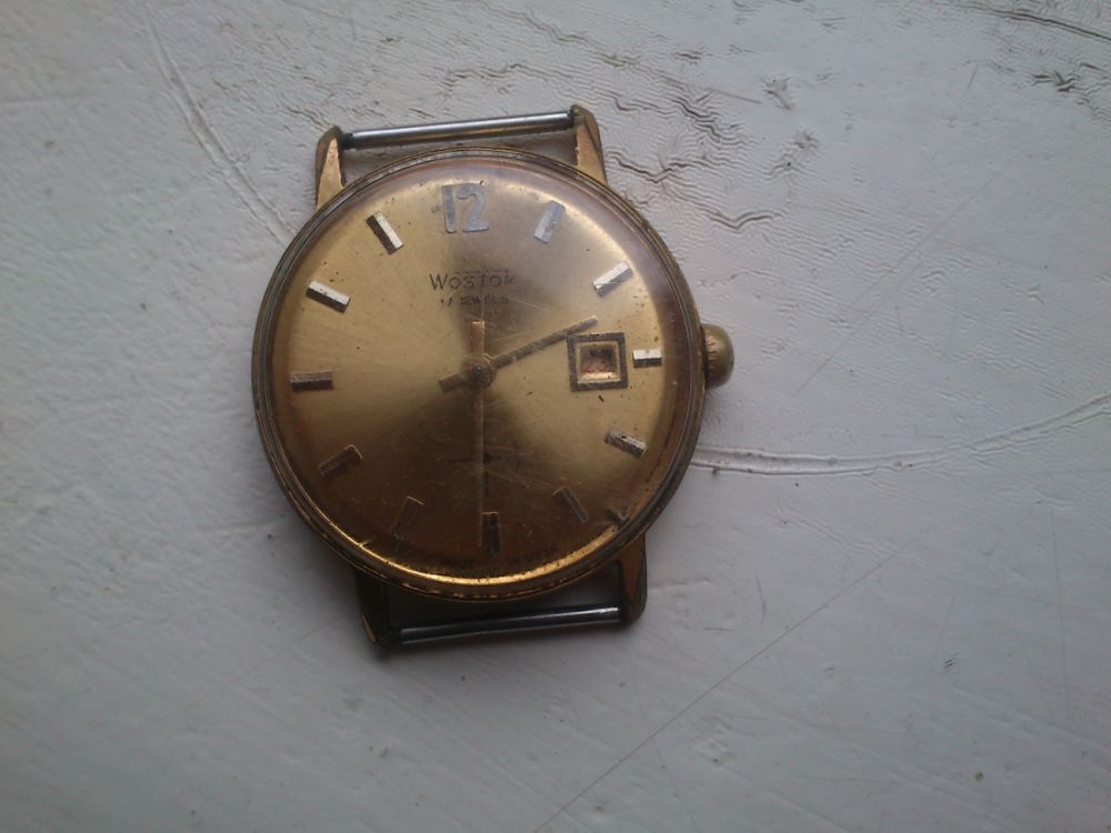

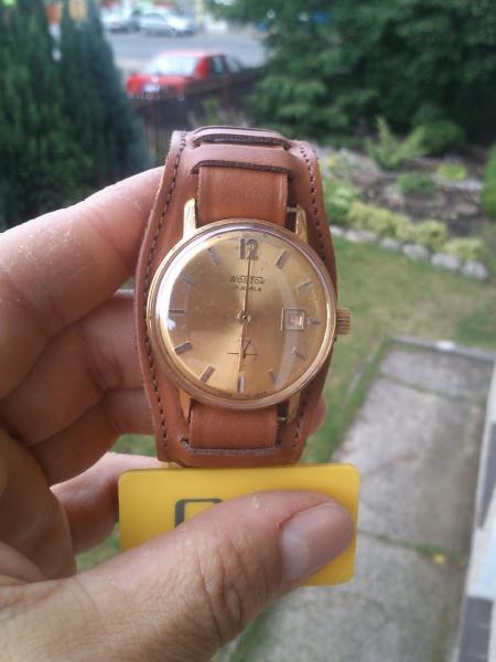

Usunąłem przy użyciu uniwersalnej mini szlifierki, najpierw kamieniem, potem szczotką stalową,na koniec ręcznie papierem wodnym. Nie robiłem tego na połysk bi chciałem by wyglądało na stare.
Możliwe ze zrobię całą kopertę, i tak jest poniszczona.

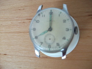

Zegarek przed czyszczeniem:

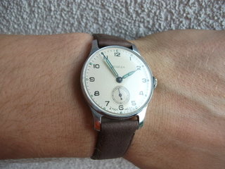

I po odnowieniu (wyprostowanie uszka, czyszczenie tarczy i wymiana paska):
Wygląda dużo lepiej. Może jeszcze spróbuję trochę podczyścić ta tarczę, ale nie wiem czy coś więcej uda mi się poprawić.
Jakiś czas temu zakupiłem i pokazałem w nowych nabytkach Rakietę samolocik, kilku kolegów prosiło mnie aby pokazać po SPA, więc pokazuję :) Kopertę jeszcze czeka polerka, no i zdjęcie na szybko z telefonu :)

Hipek, ale tarcza to chyba nie ta sama ? :blink: bo na nowej napis Rakieta jakąś dziwną czcionką....
Edytowane przez gregch
Gregch, tarcza ta sama, ale niestety ta czcionka (tarcza została poddana renowacji,bo nic nie dało się z nią już zrobić, ale dopiero dzisiaj po porównaniu ze starym zdjęciem okazało się, że .......) zostanie poprawiona.
СДЕЛАHО В СССР
Jakby Ci zepsuli jeszcze raz to pisz do mnie, ostatnio chyba taka tarczę dostałem od przetapiaczy kopert.... Pewnie idealna nie będzie ale przynajmniej oryginał...
Dzięki, będę pamiętał :)

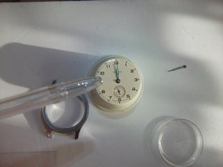

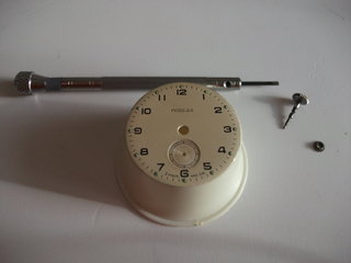

Znalazłem na giełdzie pomiędzy złomem, moim zdaniem jedną z najładniejszych Pobied.....co prawda ładna w niej była tylko, a może i aż tarcza. Mechanizm rozgrabiony z części.Polowałem na ten model już dość długo więc kupiłem z nadzieją, że uda mi się samemu poskładać ją do "kupy".....Po jakimś czasie trafił się ten sam model tylko ze zniszczoną tarczą i balansem ale postanowiłem spróbować i pobawić się w "zegarmistrza" :P Efekt poniżej.... może nic szczególnego ale właśnie te odratowane zegarki najbardziej mnie cieszą :D
Najtrudniej było osadzić balans i sekundnik wrrr.....jeżeli chodzi o wskazówki nie wiedziałem jak je założyć i docisnąć i do godzinowej idealnie sprawdził się długopis bez wkładu z otworem o małej średnicy.
No i efekt końcowy:
DSCF9271.jpg\
Do wymiany jeszcze zostało ewentualnie szkiełko i koronka :D Choć szkiełko delikatnie spękane ale jeszcze oryginalne płaskie, więc pewnie zostanie ;) Radość wielka, trochę poświęconego czasu i znikome koszta..... polecam :D
ps. sory za słabe foty oraz za ich ilość... jeżeli przesadziłem z ilością zdjęć proszę o info to parę usunę ;)
Edytowane przez Qba.
No i efekt końcowy:
DSCF9271.jpg\
Dla mnie bomba! Przepiękna Pobieda, chapeau bas za jej uratowanie Qba!
Brawo Qba! Pełen szacun kolego, przez twoje picowanie właśnie zachorowalem na taką pabiedę
Qba super robota. Popraw tylko ustawienie wskazówek. Bo na fotce masz godzinę 14.00 a godzinowa wskazówka już za indeksem.

Podobny, bahuone i Qba - świetna robota! Pięknie zreanimowaliście te zabytki techniki! Ładnie się prezentują i znowu żyją. Gratuluję talentu i serca do działania.
Wostoka Podobnego bym tylko na nieco szerszym pasku powiesił, bo trochę lata chyba po tej podkładce.
