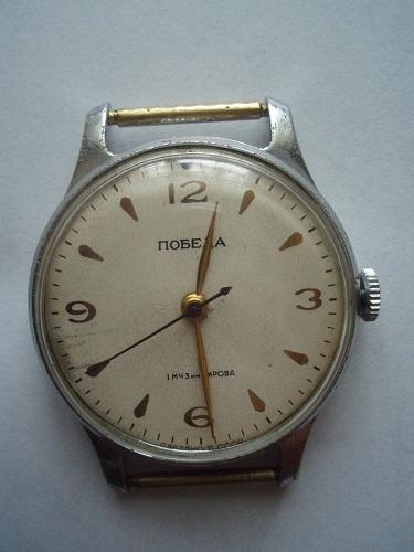

I jeszcze jeden przykłąd reanimacji - przyszedł w częściach:
po wstępnym złożeniu:
i jeszcze po wymianie paru skorodowanych części i zastosowaniu balansu z 1MCzZ z samego początku lat '50 (identyczny z oryginałem):
Wygląda całkiem jak nowo narodzony :)
Miłego dnia!
Fajnie wygląda taki zestaw - DIY a potem gotowy werk. Krasne te stare Zwycięstwa!
Bo to dokładnie by zestaw DIY. Szkoda, ze większość częsci była w takim stanie, że wymagała jednak wymiany. Mechanizm poskładałem na częściach możliwie najbardziej zbliżonych do oryginalnych, ale prawie cała przekłądnia chodu, wychwyt, balans, koła naciągu trzeba było powymieniać, żeby to jakoś wyglądało. Te zardzewiałe koła naciągu to nawet chciałem zostawić, ale z tymi wygląda o niebo lepiej... Zresztą, pochodzą z mechanizmu 1MCzZ z '53 roku, więc w zasadzie nie ma to specjalnie znaczenia. Moim zdaniem, bo są tu Koledzy, którzy uważają inaczej :)

To zrozumiałe, że przy tym wieku i fakcie ,że był to zegarek dla mas - zużycie przez brud i brak reg. serwisu mogą być mordercze. Co do podmianki - to twój werk i Ciebie ma cieszyć - wg. mnie całość wygląda wiernie i przekonująco. Tym bardziej gratuluję udanego projektu reanimacji!
Wybacz, że zapytam...
Poskładałeś to sam?
Owszem - poskładanie Pabiedy to nie kłopot. Dobre jej naoliwienie - oooo, to już większy, wiec jak mi zależy na prawidłowym nasmarowaniu (do noszenia) to idę do zegarmistrza. A jak tylko z grubsza ma chodzić, to sobie składam :). Naprawde żadna filozofia...
Miłego dnia!
Szacuneczek!
Chyba mnie zmotywowałeś do wymiany balansu z półmostkiem w Pabiedce która kiedyś zaliczyła glebę... :)
Taaa, tylko jak robisz taka operacje pierwszy raz, to wiedz, ze trzeba uważać na kilka rzeczy - po pierwsze - nie pogiąć włosa, po drugie nie uszkodzić ośki a po trzecie - przerzutnik musi wejśc w widełki kotwicy. Przy zachowaniu elementarnej ostrożnosci da się zrobić, nawet nie jest specjalnie trudno, ale jeden fałszywy ruch moze skończyć się tragedią :wacko:. I jeszcze jest ten problem, ze w zależności od wersji, roku produkcji itp częsci nie zawsze pasują idealnie, oś np moze okazac się za długa i nie ruszy...
Miłego dnia!
Spokojnie, ćwiczyłem już na kilku chińczykach. I mimo, że nie nastawiałem się na to, że po złożeniu będą działać, to ku mojemu zdziwieniu, wszystkie wystartowały :wacko:
a właśnie - trening to podstawa :wacko:
Miłego dnia!
