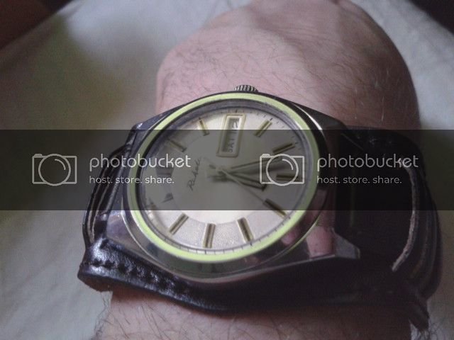

Witam . Chciałem się pochwalić jeszcze Rakietą, do której długi czas szukałem koperty w ładnym stanie, niestety nie udało mi się zdobyć.
Postanowiłem pochromować kopertę wymienić pasek z ładną klamrą. Oto Rakieta w jeszcze nowszej odsłonie,myślę że to już koniec zabiegów odmładzających z tym zegarkiem. Myślę również ,że czasami warto wrócić do zegarka i postarać się zrobić coś jeszcze ,aby wyglądał lepiej ,sami oceńcie.
PO:
Niestety, ale mam wrażenie, że koperta (zwłaszcza uszy) zostały dość mocno wyoblone. Tak to już bywa z ponownym chromowaniem. Natomiast, jeśli jest to zegarek, który będziesz nosił, to z pewnością jest ładnie.
Masz rację KamilZlg, generalnie jest mała minimalna różnica w zaobleniach na uszach. No cóż coś kosztem czegoś, sam fakt koperta jest odnowiona a nie nowa,i nigdy nie będzie jak ze sklepu.

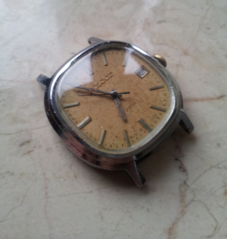

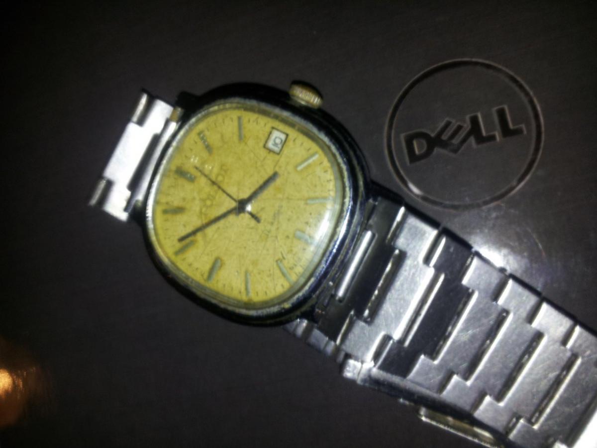

No to juz . :) Tak wyglądał kilka dni temu . Dzięki koledze Goral35 który przesłał mi sprawny zespół balansowy , mogłem zabrać się za lifting zegarka i przywróciłem go do życia .
Polerka szkiełka, koperty,wymiana brasolety, czyszczenie oliwienie mechanizmu , renowacja wskazówek naprawa kalendarza wymiana koronki.
Koszt - własny czas.
Zysk- satysfakcja
Tak wyglądał kilka dni temu :
Tak wygląda obecnie :

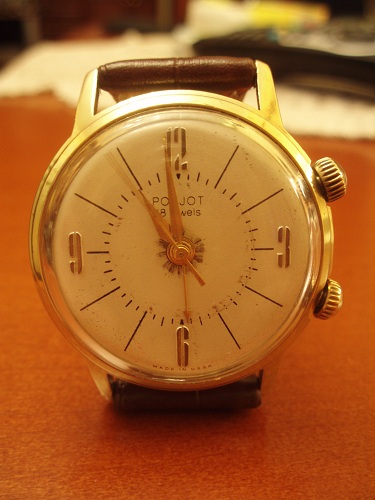

U mnie tylko troszkę kosmetyki budzika. Brud na tarczy o dziwo poddał się płynowi do czyszczenia ekranów LCD. Na fotkach przed i po.
Edytowane przez Tajtek
I tak podziwiam każdego kolegę, który własne łapki do werku wkłada :D
Przyznam sie że płynu do czyszczenia LCD nie próbowałem , ale muszę spróbować bo widzę ze efekt jest super.
Boję sie ze jeśli bedzie na alkoholu , to może zrobić więcej szkody niż korzyści.
Na alkoholu odpada. :wacko: Już kilka razy próbowałem płynu ale efekt jest zależny od rodzaju zabrudzeń i podłoża. :D O dziwo na radzieckie działa. Żeby było śmieszniej to bawiłem się aplikatorem (pędzelkiem do cieni) do kosmetyków i czyściłem nim tą tarczę bez jej demontażu. Musiałem tylko uważać żeby werku nie zalać no i oczywiście wskazówki utrudniały sprawę, ale nie chciałem ich demontować. Spróbowałem kawałek i dalej jakoś tak samo poszło :D
to cyrkowiec z Ciebie niezły myć tarczę bez jej demontażu :)
ja swoje demontuję i szuru buru pod ciepłą wodą i płym do mycia naczyń
ale kilka razy szuru buru skończyło się zniszczeniem tarczy, no może nie zniszczeniem ale brud zmył się razem z farbą :)
KUPIĘ - TROCHĘ WOLNEGO CZASU !
Żaden cyrkowiec. Jakoś tam poszło. Wziąłem aplikator taki do kosmetyków, z jednej strony gąbeczka, a z drugiej pędzelek. Maczałem gąbeczkę w płynie tak żeby była mokra ale nie cieknąca. Potem punktowo namaczanie tarczy i delikatne szorowanko na zmianę pędzelkiem i gąbeczką. Jak brud odpuścił w jednym miejscu to jakoś poszło dalej. Najwięcej gimnastyki było w zabawie w berka ze wskazówkami i żeby płyn nie poleciał do werku. Przy osi natomiast - na wykałaczce nawinięte nieco watki i szuru buru. :D Normalnie demontuję tarcze i tu też łatwiej było by ją zdemontować, ale nie chciałem dotykać się do wskazówek. :D
