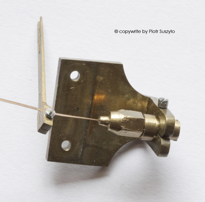

Natchnęło mnie dzisiaj ,dlaczego rozwiązanie mostu zawieszenia w urządzeniu eksperymentalnym, inaczej V V GB wyglądało tak jak na zdjęciu i nie zastosowano go później, mimo,że sprytne.
To , po prostu, jest idealnym rozwiązaniem do późniejszego testowania, czy doboru włosów do prawidłowej pracy, z tym, czy innym wahadłem.
W produkcji , kiedy już ustalono, jaki włos ma być stosowany, lepszym rozwiązaniem jest zdecydowane, stanowcze mocowanie na śrubę. Posiadacz zegara miał przecież nie grzebać w zegarze, tylko go używać,a od naprawy był zegarmistrz. Tak uważam.

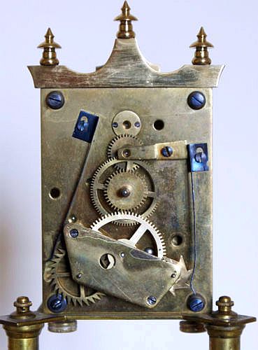

Dalej drążę ten temat: czy ta górna skala jest rzeczywiście powiązana/napędzana przez werk? Może jest to tylko taka "przypominajka" gdzie ręcznie nastawia się suwak/znacznik na jakiejś dacie (np urodzin). To by mi pasowało. Na foto nie widać takich szczegółów. Może Dascola się wypowie, bo ma to cudo na półce. :rolleyes:
Na 100% przypominajka, przeca widać. Ta reszta cyferblatów to też pic na wodę. Do popychania palcem.P

Czy te wskaźniki są na sprzęgłach ciernych, co by poprawić palcem? bo działanie jak widać proste. Pozdrawiam:)P
Ty sobie robisz jaja, a ja dalej nie wiem jak jest naprawdę.
Dascola ma go tylko na polce,gorna skala nie ma polaczenia z zegarem mozna tylko paluszkiem przesuwac i ustawiac jak sie chce , mysle ze to takie przypomnienie jak kolega Erzlot napisal. Nie rozbieram raczej zegarow bo nie umiem. Z instrukcja jak to zrobic moge sie podjac :)

Jakie jaja, góra na pewno bez mechanizmu,a dół jak zapodał WueM.P
Szczerze, nie wierzyłem w ten dół. Jak widać, przegrałbym zakład. czasami trzeba coś rozebrać,żeby się przekonać.

To nawet nie pytając wiadomo, na dole jest ruch obrotowy,a u góry miałbyś przesuwny z jakimś wybierakiem i zębatką, więc wyobraź sobie ile tego musiałoby tam być i jakie rozwiązane, maszyneria. P

Widać,ale i tak nie umiem tego rozwiązać jak , to hula, za mostkiem jest tajemnica. Trzeba wiernie czekać.;)P

Nie powiem, mózg rozgrzewam nad przełożeniami i z czego do czego idzie napęd , dobry trening.:)P

Nie, koledzy są mądrzejsi,ale mi coś zakiełkowało. Na 24 obroty koła godzinowego ,raz za pomocą palca zamontowanego w kole dużym obraca się dzień tygodnia i jednocześnie na kole z podziałką dni . Problem jest tylko w naprzemienności,więc paluszkiem lewą skalę trzeba poprawić zgodnie z ilością dni w miesiącu. W celu zgodności ilości dni w tygodniu z ilością dni w miesiącu wsadzony jest zębnik na kole miesięcznym. Chyba tak ta.;)P
Mam zagwozdkę, na 24,a przecież 12x2 więc nie wiem, co z tym palcem, co si tu nie gra.
Gra, przeca, dopiero po 24 godzinach koło pośrednie przerzuci palcem dzień.: EUREKA
