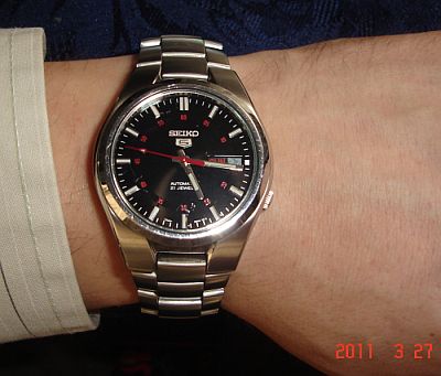

Bylem dzis u P. Kowala, ul. Basztowa 18 (w bramie) z tym zegarkiem do regulacji.
Generalnie mechanizm nie jest uszkodzony a "rysy: o ktorych pisalem to normalne zużycie trybu(przenoszacego ruch wahnika do sprezyny).
Tolerowana niedokladnosc dla tego mechanizmu to +/-20sek/dzien, na ostatnie badanie dokladnosci werku z zegarem dcf wykazalo spoznienie rzedu 45 sek/dzien.
Bede badal dokladnosc mechanizmu przez nastepny tydzien, zaczynajac wg porady zegarmistrza dopiero po 2 dobach od regulacji.
PO zbadaniu dokladnosci oddaje moja 5 do wymiany szybki i polerowania bo na razie jest ciut odrapana.

(...)PO zbadaniu dokladnosci oddaje moja 5 do wymiany szybki i polerowania bo na razie jest ciut odrapana.
post-26986-0-02446700-1331829752.jpg/
Bardzo fajna wersja "piątki".
