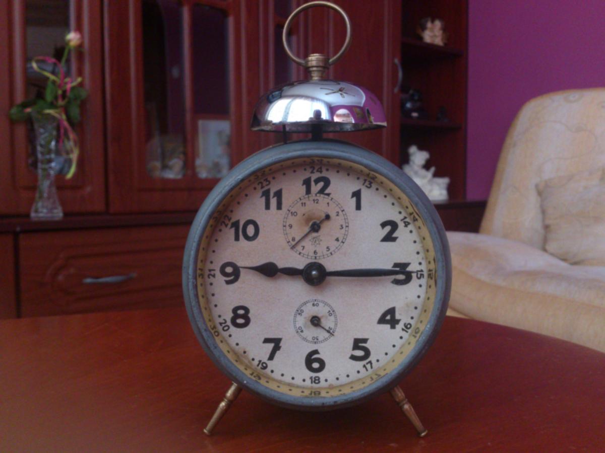

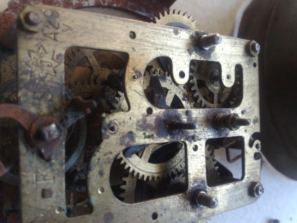

WITAM serdecznie miłośników zegarków zegarów i wszystkiego co odmierza czas..... moja przygoda z zegarkami zaczęła się nie dawno i chylę czoła przed znawcami tego tematu a jest was wielu bo przeglądam to forum . chciałbym dowiedzieć się coś o moich ślicznych zegareczkach......wrzucając zdjęcia nie można ustawić ich po kolei . zegar prezentuje się pięknie natomiast budzik wymaga odrestaurowania i właśnie się nim zajmuje mam zamiar doprowadzić go do pięknego stanu...pomóżcie proszę i powiedzcie coś o werku tych zegarków , rocznik ,jakaś ciekawostka którą warto zapamiętać :lol: .......na werku zegara słabo widoczna na zdjęciu liczba : 104i1/2 i jak się domyślam chodzi tu o wahadło ale reszty nie wiem.....z góry serdecznie dziękuję...........po odnowieniu budzika przymierzam się do jakiegoś cuda na rękę na razie składam kasę pracuje na poczcie a nie ma tu wysokich dochodów więc do wszystkiego dochodzę pomału ale kiedy patrzę na te odliczające czas cudeńka to to jest to :lol:

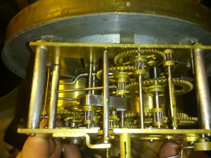

Zegar jest prawdopodobnie z maja 14 roku, jest to jeden z tanich werków produkowanych przez Junghansa z wychwytem Szwarcwalskim i zębnikami latarkowymi, natomiast ma ładną tarczę, w tym czasie zdarzały się również papierowe.

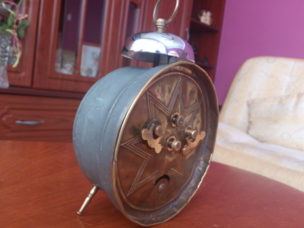

Budzik typowy, trochę zaniedbany, chyba w obudowie z blachy cynkowej, czyli da się to doczyścić, dzwonek niestety zardzewiały,
musisz spróbować to do polerować, gdy się nie uda to chromowanie.

Jeszcze można dodać, że budzik jest z pierwszego półrocza 1929 :)

Prawie każda fabryka produkowała drogie werki starannie wykończone, z wychwytem Grahama i pełną płytą, oraz werki popularne z wychwytem hakowym, ażurowymi płytami oraz w tanich zegarach z trybami latarkowymi.
Nie miałem najmniejszego zamiaru umniejszać wartości Twojego zegara jak również nie napisałem że nie będzie chodził wprost przeciwnie, napisałem że ma ładną tarczę, tak zwaną porcelankę, zdarzały się dość często papierowe.

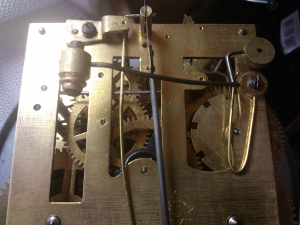

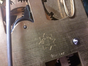

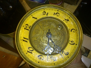

prośba o trochę informacji na temat tego mechanizmu,wydaje się bardzo zadbany co potwierdził mi zegarmistrz po przeglądzie,dodam że cyferblat jest papierowy lakierowany,na mechanizmie tylko gwiazda widnieje , po drugiej stronie również żadnych wybitych informacji , poprzedni mechanizm junghansa różni się stąd moje pytanie i ciekawość o niego i datowanie przybliżone , nie posiadam wahadła do niego ale zegarmistrz obiecał pomóc(na zdjęciu zastępcze),skrzynka jest piękna i kompletna,to kolejny mój nabytek i kolejna moja radość że mogę swoją pracą i dbaniem dać kolejne lata życia zegarowi,pozdrawiam serdecznie

Im ciekawsze zegary, tym mniejsze zdjęcia...
Przedziwna ta skrzynia. Wygląda jakby z większej można było wyjąć mniejszą. Z czego jest środek tarczy ? Bo zestawienie mosiądzu z lakierowanym papierem to coś osobliwego.
Są dwie możliwości. Zegar powstał przed 1900 rokiem (wydaje się za tym przemawiać "amerykański" boczny wychwyt z tak poprowadzonymi widełkami), albo Junghans miał taki humor akurat (co się zdarzało - zobacz odwrócone kody dat itp).

ŚRODEK TARCZY TO MOSIĄDZ WŁAŚNIE Z TAKIM WZOREM SZUKAM WAHADŁA ,PODOBNE WIDZIAŁEM NA AUKCJACH . TAK JAK PISAŁEM CYFERBLAT TO LAKIEROWANY PAPIER SPĘKANY RZECZ JASNA Z UPŁYWU CZASU ALE TO TYLKO DODAŁO MU AUTENTYCZNOŚCI,ŚRODEK MOSIĘŻNY STAN NAPRAWDĘ DOSKONAŁY,DZIĘKUJĘ ZA ZAINTERESOWANIE

jeśli chcesz załączę większe zdjęcia tutaj aby dołączyć wszystkie zmniejszyłem rozdzielczość, B)
Witam
z mojej praktyki wynika że te interesujece Cie liczby to ilość wahnięc na minutę i tak twój 104 1/2 bedzie miał tyle .Odpowiada to mechanizmowi P42 więc twoje wahadło powinno miec tyle tzn 42 cm od szubienicy do śrubki pod soczewką.Wydaje mi się że pasowało by wahadło rusztowe z soczewką mosiężna z białym srodkiem.dla informacji sa takze werki 90 1/2 oraz 135 ten pierwszy to p54 a z kolei 135 to P30.dane są oczywiście przybliżone i trzeba wypraktykować
