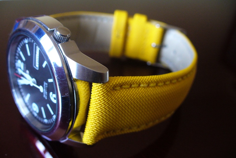

Jest wykonana w całości ze stali szlachetnej. Wszystkie powierzchnie są polerowane na wysoki połysk, początkowo nie do końca mi się to podobało, rozważałem nawet zmatowienie bezela. Patrząc z perspektywy czasu dobrze, że pozostawiłem ją w oryginalnym stanie, złapała delikatne rysy od noszenia zegarka i teraz jest ok. Średnica koperty to wg różnych źródeł 37-38mm bez koronki, osobiście nie mierzyłem jej, nie mam na codzień dostępu do suwmiarki, a jak mi się zdarza to zawsze zapominam go zmierzyć blink.gif przy moim nadgarstku 17cm jest to rozmiar optymalny, zegarek jest wygodny w codziennym noszeniu. Koronka umiejscowiona na godzinie 4 jest delikatnie wpuszczona w głąb koperty przez co nie przeszkadza w użytkowaniu zegarka. Klasa wodoszczelności to WR30. Nie próbowałem z nim pływać ani brać prysznica, jedyne co przeżył to zamoczenie pod strumieniem bieżącej wody z kranu i nie zaszkodziło mu to. Również podczas zimowej wycieczki na Pilsko pod kurtką nie zaparował, nawet podczas wyciągnięcia go na zewnątrz i położenia na śniegu w celu pozowania, pomimo, że pod kurtką było dość gorąco i lekko wilgotno.
Uploaded with ImageShack.us
Prześwit między uszami wynosi 20mm co jest w moim mniemaniu dużym plusem, nie ma problemu w dopasowaniu jakiegokolwiek paska w miejsce seryjnie zamontowanej bransolety której opis znajdziecie poniżej.

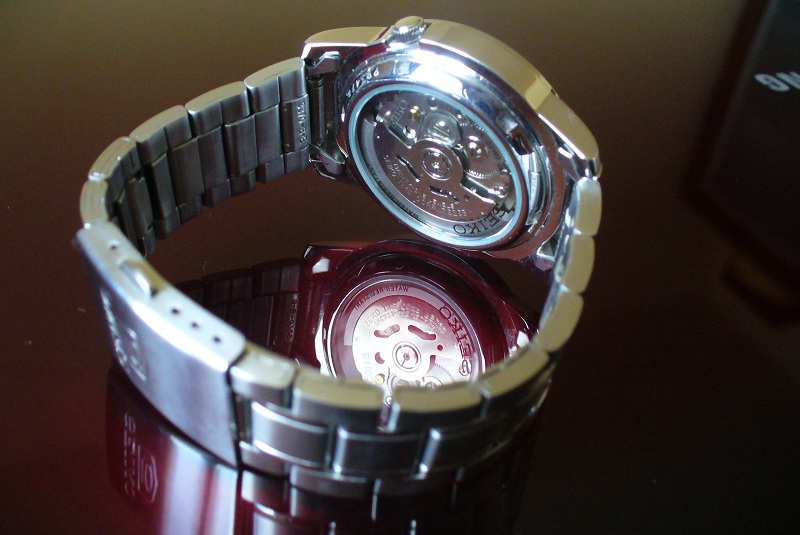

Wykonana jest również ze stali szlachetnej z pustych w środku ogniw, demontowanych poprzez wyciskanie łączących je blaszek. Jest do dość niewygodny sposób rozbrajania bransolety, osobiście wolę te na wybijanie pinu łączącego. Minus ten jest rekompensowany przez zapięcie bransolety, posiada ono 2 przyciski po obu stronach przez co łatwo się go rozpina, nie trzeba się mocować z zapięciem, aby ściągnąć zegarek z nadgarstka. Przez fakt, iż bransoleta nie jest z pełnych ogniw jest dość lekka, przez co zegarek przyjemnie się na niej nosi. Nigdy nie miałem zegarka z bransoletą z ogniw pełnych, jednak słyszałem, że jest bardziej wygodna w noszeniu. Wydaje mi się, że może być też bardziej trwała.

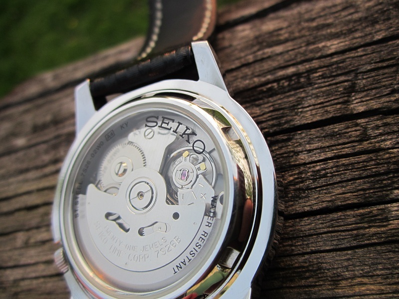

Za przeszklonym deklem kryje się 7S26B. Znany i ceniony tani wół roboczy, niejednokrotnie opisywany już na tym forum. Skoncentruję się tutaj na jego plusach i minusach z punktu widzenia użytkownika. Słabą stroną mechanizmu jest brak dokręcania. O ile nie przeszkadza mi to w codziennym użytkowaniu razi brak stop sekundy, wyregulowanie zegarka tak aby wskazówka minutowa przechodziła przez pełną minutę wraz z sekundnikiem jest na pewno bardziej czasochłonne niż w przypadku zegarka ze stop sekundą jednakże da się tego dokonać. Plusami jest dość długa rezerwa chodu jak na zegarek za tą ceną- ok 45 godzin oraz dokładność chodu. Przy codziennym noszeniu po około 12-14 godzin i odkładaniu zegarka na noc szkłem do dołu dokładność zmierzona w porównaniu z zegarkiem kwarcowym GA-100 wyniosła w ciągu tygodnia 0 sekund. w ciągu dnia spóźnia 5 sekund, w nocy je nadrabia. Wystarczy jednak, że odłożę inaczej zegarek na noc, lub na zewnątrz są duże mrozy i dokładność zegarka się zmienia. W zimie podczas mrozów, gdy nie odkładałem go jeszcze na szkło tylko jak popadnie robił około 3-8 sek dziennie spóźnienia w zależności od temperatury więc wynik jest zadowalający. Przed zakupem nastawiałem się na odchyłki +- 20 sekund na dobę, dlatego jestem mile zaskoczony.
