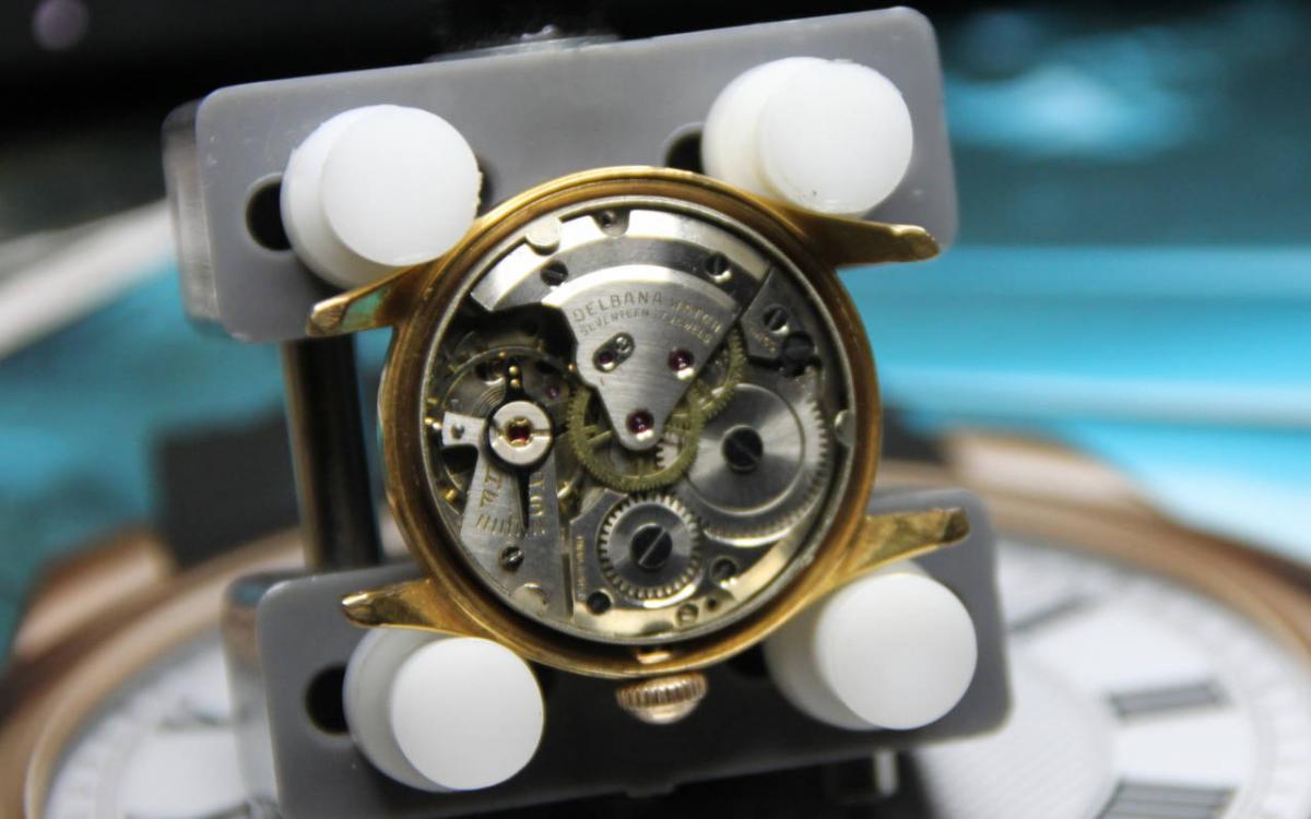

Tak, niespełna 30 mm. Swoją drogą, też zastanawiała mnie ta tarcza trochę jak obrazek. Zegareczek kupiony na niemieckim Ebay'u, na dokoptowanej bransolecie. Sprzedający zaklina się, że wszystko w niej oryginalne, co prawda po niemiecku, a jak uczy historia XX wieku, różnie to bywało z zapewnieniami od naszych zachodnich sąsiadów :)

potrzebnych by było kilka dokładniejszych zdjęć. w szczególności tarczy i tu najlepiej po wyjęciu mechanizmu z koperty i koronki. Ideałem byłoby zobaczenie tarczy od strony mechanizmu, ale może innym razem. Koperta i dekielek są z pewnością oryginalne i to w bardzo dobrym stanie. Lekkie doczyszczenie i będą jak nowe, a właściwie jak stare. Mechanizm bardzo ładny, trochę zdjęcie słabe, ale grawerowane napisy kolorowane na złoto dają fajny efekt. Taki sam mama w czarnej. pozostaje koronka i tarcza. Koronka - kilka zdjęć i powinno się dać określić autentyczność. Najtrudniej z tarczami, bo nie ma katalogów czy też jakiegoś opracowania. Tarcze powszechnie rozpoznawalne nie stwarzają kłopotów. Te indywidualne i rzadko spotykane, budzą najwięcej kontrowersji, ale na forum jest kilku kolegów o niesamowitej wiedzy, więc z pewnością pomogą. Potrzebne tylko zdjęcia (bez szkła) pokazujące strukturę indeksów, z różnych kątów (grubość, nadruku), napisy górne, dolne i swiss made. Bardzo podobne wątpliwości miałem przy mojej czarnej. Co do wskazówek to choć takich nie spotkałem dotychczas to wypełnienie jest bardzo podobne do malowanych cyfr, co mogłoby sugerować komplet.
Jeżeli chcesz dyskusji nad jej oryginalnością to wklej więcej dokładnych zdjęć.

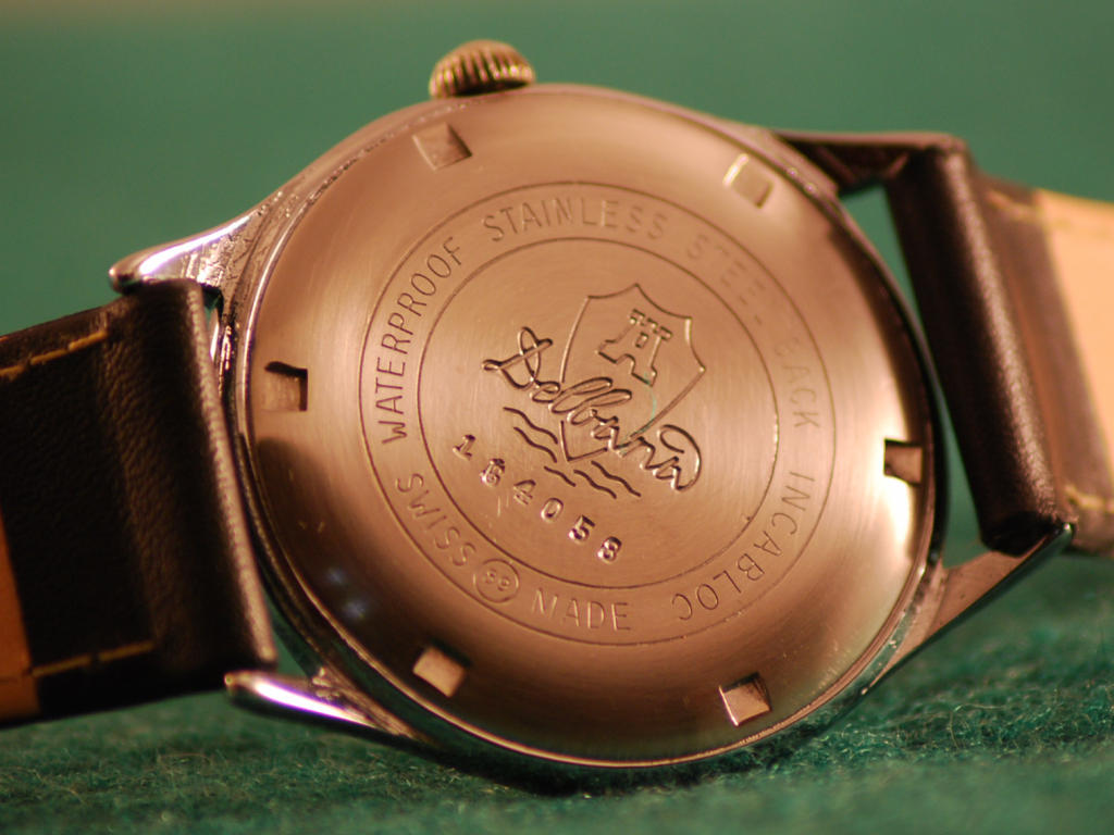

Mechanizm i kształt dekla w mojej.

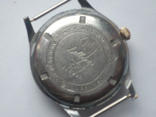

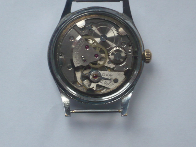

No zrobilem fotki ...widac ze czegos tam chyba brakuje w srodku..ale chodzi dokladnie co do minuty...
