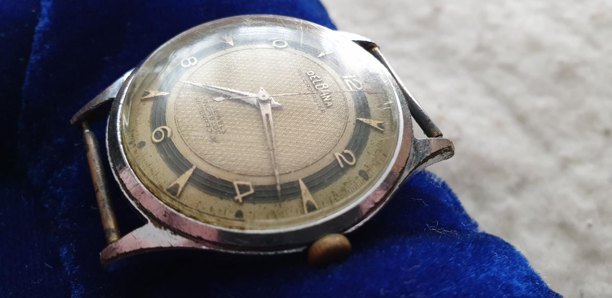

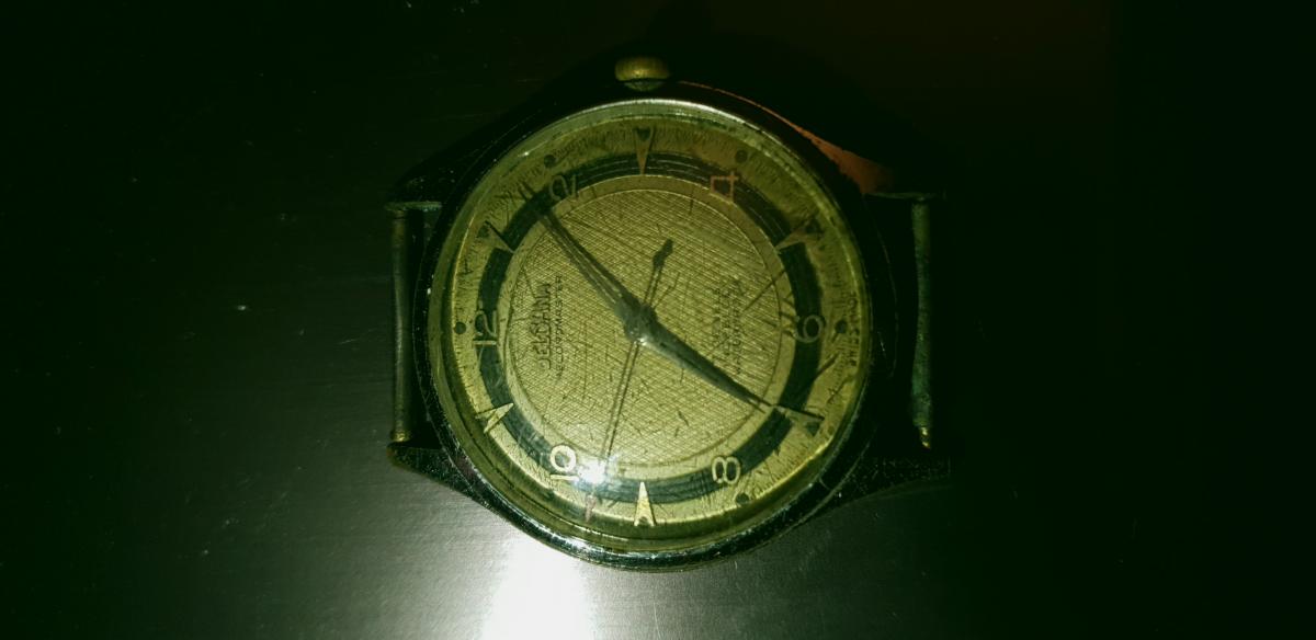

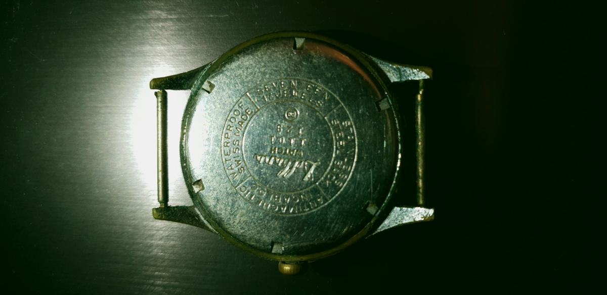

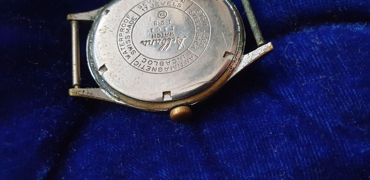

witam zacne grono użytkowników Delbany :)
na wstępie proszę o wyrozumiałość, w temacie zegarków jestem laikiem, dotychczas tylko gshocki ;)
dziś stałem się posiadaczem delbany po dziadku
Proszę Was o poradę, co z nią zrobić, żeby przywrócić ją do życia, oczywiście nowe szkiełko, korona? czy jest sens wymieniać kopertę? Czy warto w nią w ogóle inwestować? No i jeśli tak to czy w Łodzi lub okolicach jest ktoś kto by się tym zajął/kogo możecie polecić do takiej roboty?

Witaj, bardzo ładna Delbana Recordmaster, do zanies do zegarmistrza na przegląd i wymianę szkła, dobierz ładny skórzany pasek i ciesz się pamiątka po dziadku
Nietuzinkowa pamiątka :) One nabierają z czasem szczególnej wartości.
Uważam podobnie jak Kolega wyżej - zrób mu serwis, podpoleruj szkło - jeśli ubytki są płytkie lub je wymień - jeśli głębokie. Nie widać dokładnie koronki, ale możesz zlecić zegarmistrzowi jej podostrzenie lub wymianę na inną z epoki. Kopertę można odnowić, ale wówczas zegarek straci swój charakter, bo będzie udawać nowy. Zostawiłbym jak jest. Decyzja należy do Ciebie.
Po napisaniu posta wpadłem w watki o delbanie i siedziałem do 2 w nocy i chyba tez dochodzę do takiego wniosku, koronka do wymiany bo jest zajechana strasznie, pozostał ten żółty metal, szkiełko jest cale spękane wiec też wymienię, no i kwestia ew. delikatnego "odkurzenia" tarczy. Co do paska to widzę go na pasku z matowej skóry lub delikatny zamsz w kolorze kawy z mlekiem, co sądzicie?
Zrobiłem za dnia lepsze fotki, zegarek przez ostatnie 32 lata leżakował w szufladzie i czekał na moje odkrycie ;)

Należy jeszcze dodać, że to jedna z rzadziej spotykanych i jedna z droższych (nie licząc chrono) Delban dostępnych za komuny na naszym rynku. Dodatkowo białe tarcze Recordmasterów najczęściej zachowały się w kiepskim stanie. Twoja jest znośna. Oprócz koronki jest w oryginale. W środku, o ile nic nie było zmieniane, znajdziesz mechanizm ETA 1100.
Koniecznie oddaj ją do dobrego majstra na czyszczenie i oliwienie.
Również odradzam głębszą ingerencję w jej wygląd. Jeśli będziesz chciał ją nosić, to tylko zmiana szkła i nacięcie ząbków na koronce. Nakręcając będziesz zawsze myślał o dziadku, że to on ją tak wytarł, że trzeba było nacinać ząbki ;) Taka koronka będzie pasowała do strego, wintydżowego zegarka. Ostatecznie możesz poprosić o czyszczenie wskazówek i wypełnienie nową lumą, najlepiej w kolorze beżowym.
Jeśli nie zamierzasz jej nosić i ma tylko leżeć jako pamiątka dla potomnych, to tylko przegląd mechanizmu i delikatne czyszczenie z brudu. Żadne czyszczenie tarczy nie wchodzi w grę. Tylko przetarcie z kurzu.
Pasek to rzecz gustu. Daj taki, jaki Tobie będzie się podobał. To Tobie ma sprawiać przyjemność :)

Swoja drogą mechanizm musi byc w fajnym stanie. Wczoraj ją nakręciłem i chodzi idealnie, w tym momencie jakies 25-26h leżenia w pudełeczku i żadnych opoznien/przyspieszen.

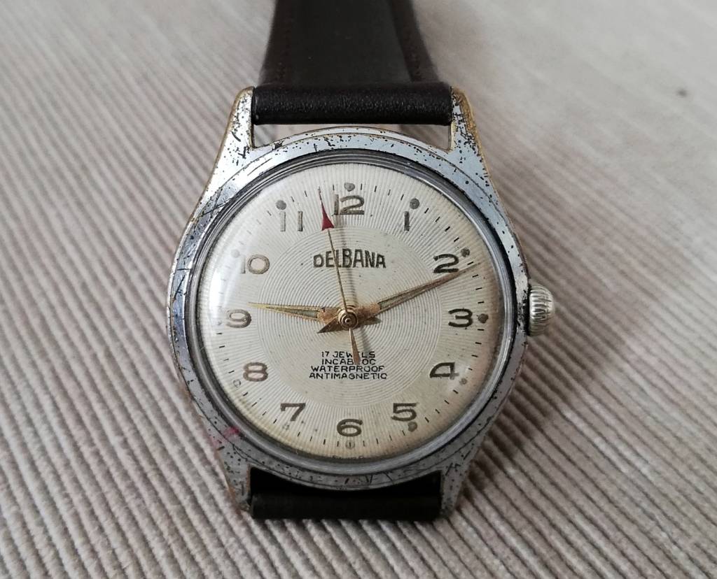

Taka trochę inna niż większość tutaj prezentowanych. W środku Eta 2782. Nie wiem kiedy została wyprodukowana ale to chyba końcówka lat osiemdziesiątych.

Świetna. Te indeksy są powalające :D
Nie wiem czy Sławek kiedyś nie pokazywał podobnej.
Datowanie prawdopodobnie prawidłowe.
